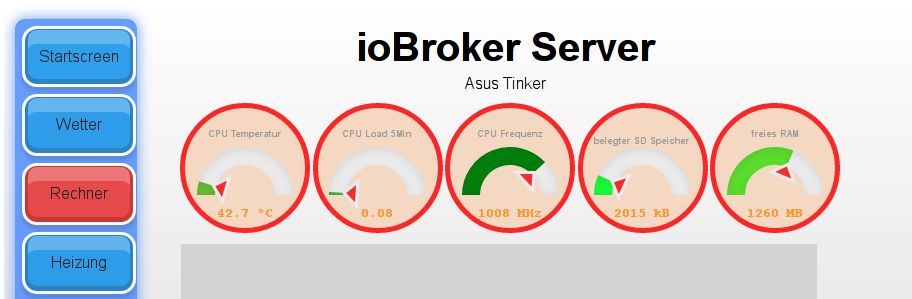

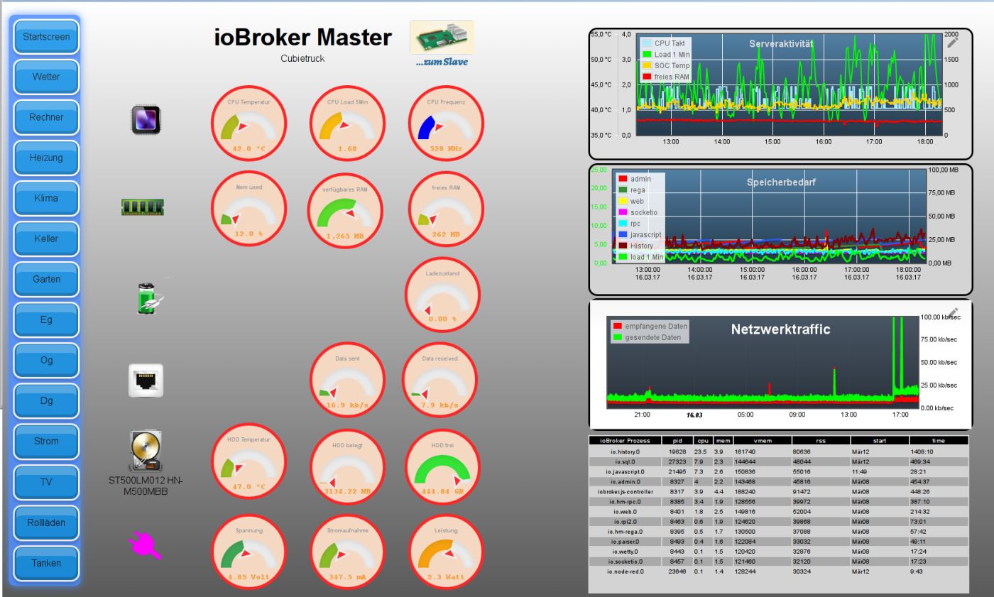

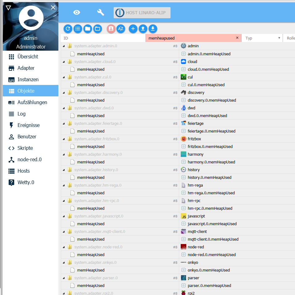

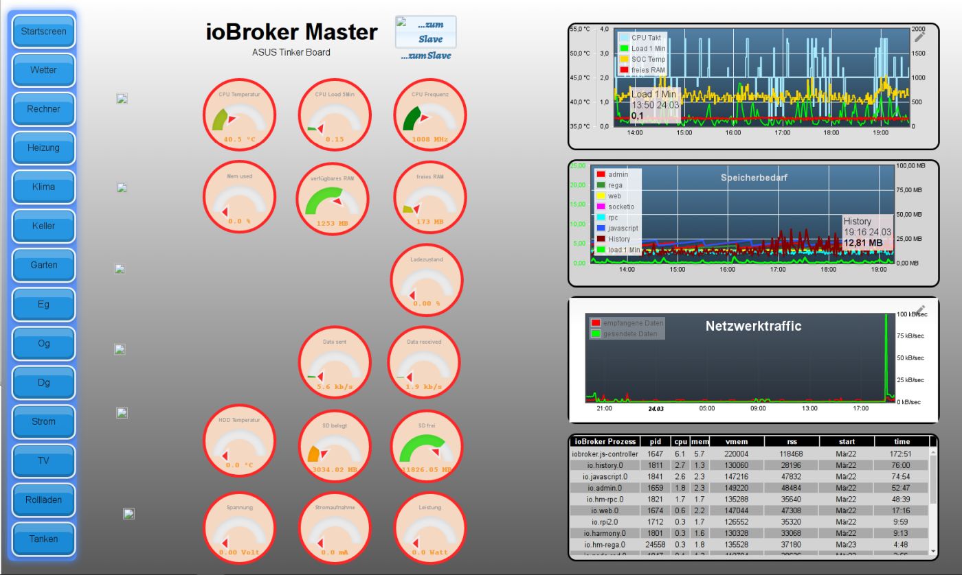

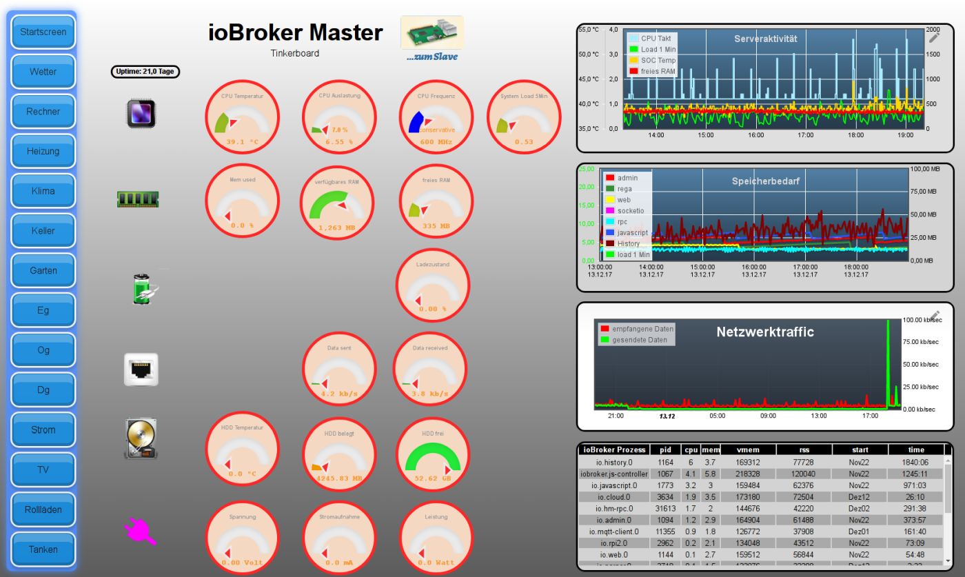

                                            Hello again,
                                            Ich bin auch kein Linux-Crack - alles try and error.
                                            Inzwischen habe ich auf jedem System diesen View:
                                            Und da vergleiche ich die Werte.
                                            Ich habe weder den C2, noch den OrangePi Plus2e, die für mich beide auf dem Papier sehr heiße Kandidaten für ioBroker Einsteiger wären.
                                            Auch das Tinker-Board sieht nicht schlecht aus, mit 60€ natürlich nicht mehr günstig. Und was der PcDuino9, wenn er dann mal irgendwann erhältlich sein sollte mit 4GB RAM und 16GB NAND kosten wird steht auch in den Sternen.
                                            Das einzige was mir wirklich Sorgen machte war die Micro-USB Buchse, da ich den Banana Pi M3 gar nicht mehr gebootet bekomme, wenn ich versuche ihn von dort mit Strom zu versorgen.
                                            Rainer
