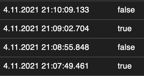

      habe den Lidl Bewegungsmelder im Einsatz und wundere mich dass dieser Bewegungen nicht kurz hintereinander erkennt. Hab es mal getestet und da liegen bestimmt 1 bis 1,5 Minuten (!) dazwischen bevor er wieder eine Bewegung meldet !
      Im Log wird dann auch locker nach 1 Minute erst der Wert auf false wieder zurückgesetzt !
      Ist das normal oder kann ich was einstellen oder ist das einfach so ?
      Segway 1 Reply Last reply Reply Quote 0
      • Segway
        Segway @Segway last edited by
        Gerade im Loxone Wiki gefunden 😞 😞 😞 - schlecht:
        Der HG06335 bleibt bei der Funktion "occupancy" für eine Zeit von etwa 70 Sekunden angeschaltet, bevor er wieder deaktiviert wird.
