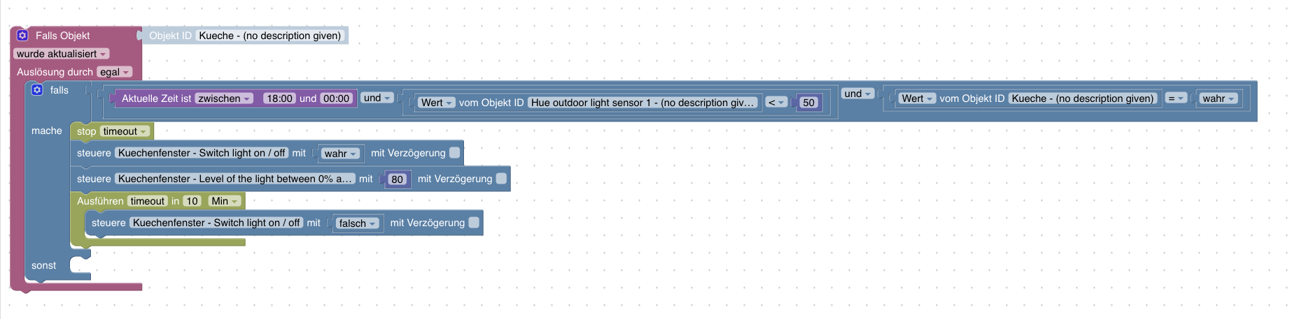

      Anbei mein Blockly Script:
      Besten Dank dafür im voraus. 🙂

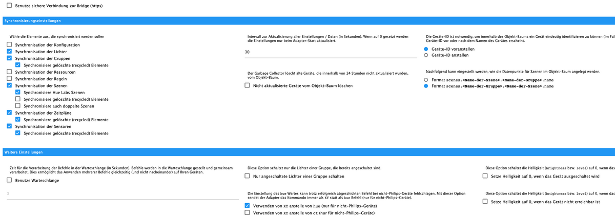

          So ganz sind mir die Einstellungen aber auch nicht klar.
          Das Intervall steht im standard auf 30 Sek. Irgendwo habe ich gerade gelesen, dass man es nicht kleiner als 10 sek. stellen sollte. Kann schonmal helfen, aber reicht das?
          Den Text dazu hatte ich eher so interpretiert, dass es nur die Einstellungen betrifft, nicht das schalten. Kann man hier zwischenzeitlich getrost kleine Werte benutzen?
          (hier hatte ich das gelesen)
          Weiter unten habe ich dann noch die Warteschlange entdeckt, die ich jetzt mal deaktiviert habe.

            Ich habe den Adapter zum testen entsprechend angepasst.
            Besserung konnte ich bisher leider kaum wahrnehmen. Werde nochmal etwas damit spielen und die Aktualisierung auf 1 setzen.
