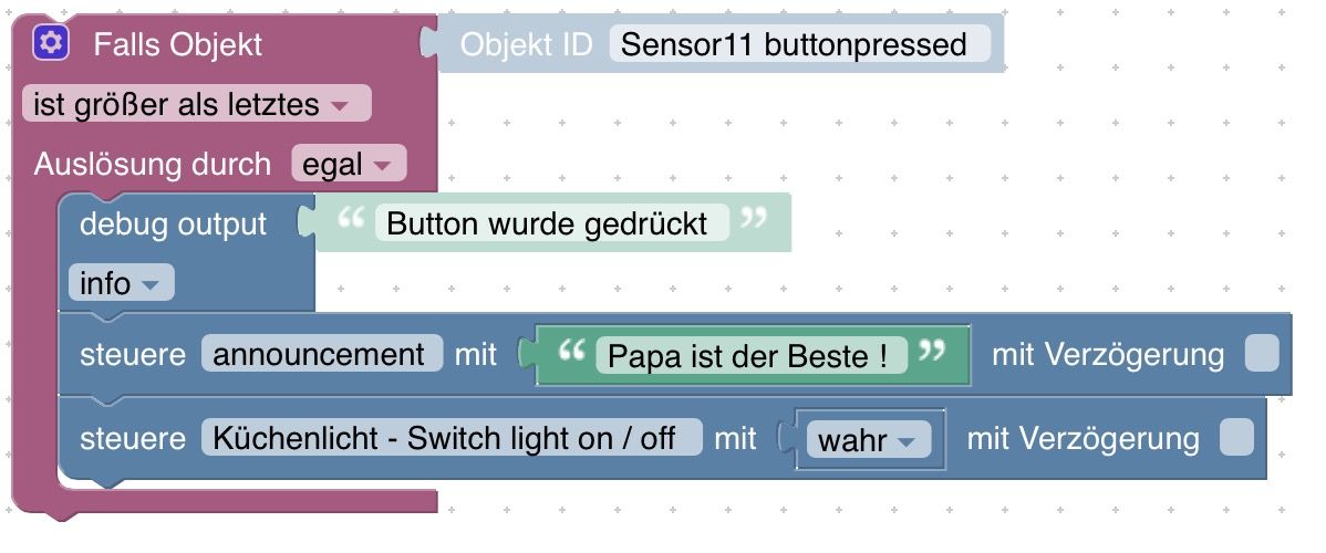

      Hallo Zusammen, nachdem ich erfolgreich den Button angelernt habe, möchte ich natürlich auch damit was steuern.
      Als Beispiel ein Licht an und ausschalten.
      Folgendes habe ich bereits hinbekommen :
      Wenn ich den Schalter drücke, kommt aus der Alexa den angegebenen Text und das Küchenlicht geht an, wie aber bekomme ich es wieder aus ? Also wenn ich den button erneut drücke sollte das gleiche wieder passieren aber die Lampe soll ausgehen.

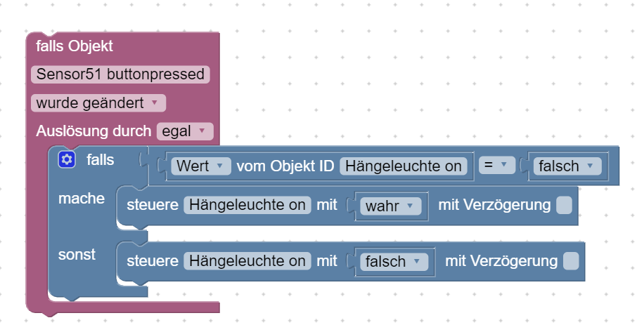

        jensven last edited by
        nicht getestet

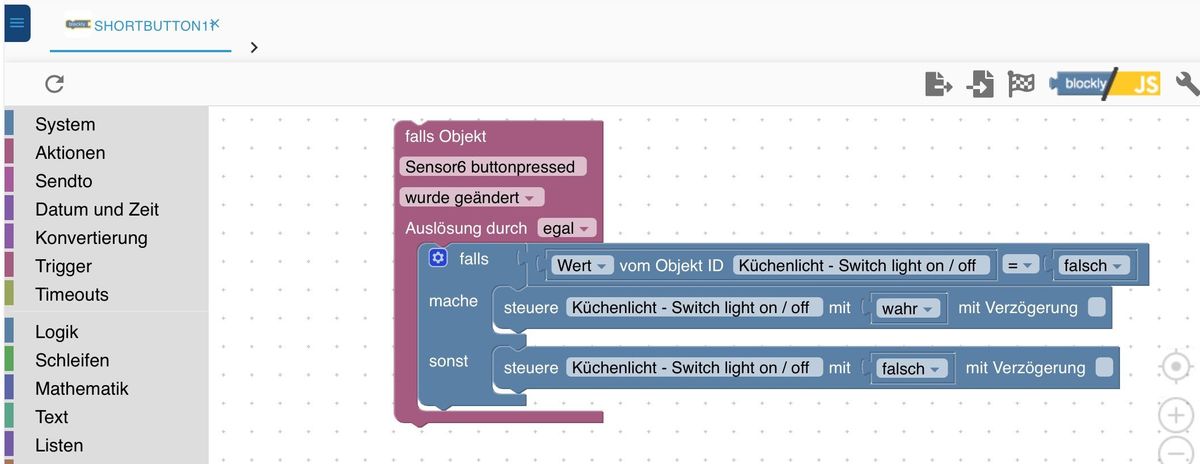

            mein fehler
            der Punkt "buttonpressed" ändert sich auch wenn man den Taster los lässt.
            gerade getestet, so sollte es klappen
            man kann mit dem taster auch mit langem drauf halten eine weitere Aktion durch führen.
            1001 = drauf bleiben
            1003 = nach drauf bleiben los lassen

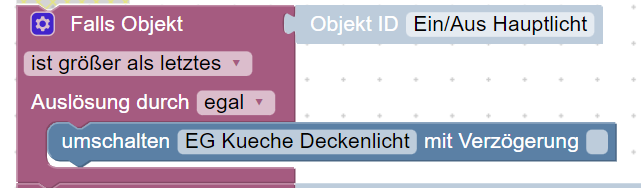

              Rushmed Most Active @SigiMOE last edited by Rushmed

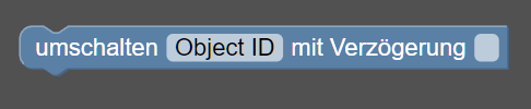

              @sigimoe Ich denke es liegt am "wurde geändert" im Trigger. Der Button geht bei Tastendruck nur superkurz auf true und dann wieder auf false. Daher ändert sich der Wert zweimal und deine Lampe bleibt scheinbar aus.
              Probier wieder "größer als letztes".
              Außerdem kannst du unten auch dem umschalten Block für die Lampe nehmen.

                Das mit dem Umschalten gebe ich dir aber recht

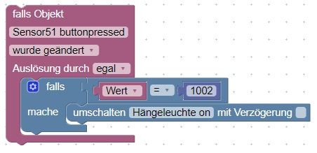

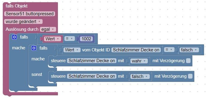

                  FredF Most Active Forum Testing @SigiMOE last edited by
                  @sigimoe so funktioniert es bei mir mit dem zigbee Adapter allerdings:

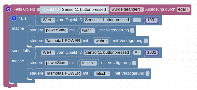

                    Pischleuder @FredF last edited by Pischleuder
                    und ich habe es so:
                    • dabei ist lang drücken an
                    • einmal kurz drücken aus

                        SigiMOE @FredF last edited by
                        @fredf perfekt, klappt auch. Vielen Dank
                          SigiMOE @Pischleuder last edited by
                          @pischleuder Klappt auch super, jetzt habe ich alle 3 Varianten durch und alles klappt perfekt. Herzlichen Dank für die Tipps und die Geduld und ich habe wieder was dazugelernt.

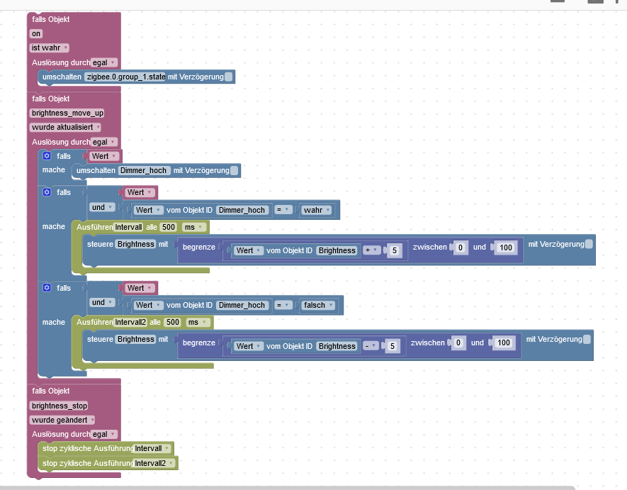

                                ich habe es so gelöst
                                habs irgendwo hier im Forum aufgeschnappt.
                                Dimmer_hoch ist ein manuell erzeugter Datenpunkt.
