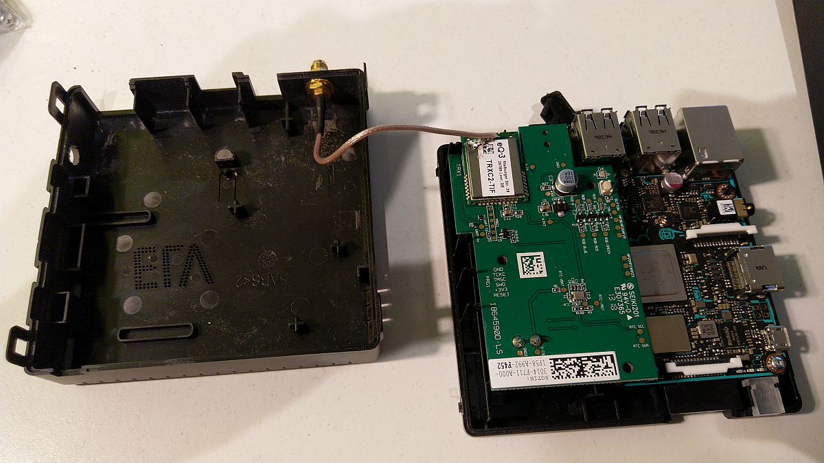

              Hier zum Beispiel das "große Funkmodul" mit externer Antenne auf einem Tinkerboard in einem "Charly"-Gehäuse

                Was die Umsetzung des Funk-Gateways angeht war ich in der Tat auch am schwanken zwischen
                • CCU3 geeignet platziert
                • Raspy mit Funkplatine geeignet platziert
                • USB Stick an Verlängerung direkt am iob Server (auf dem dann wohl zusätzlich Debmatic laufen müsste?)
                Ohne die Not (derzeit) zusätzliche Anwendungen auf dem Gateway-Rechner laufen lassen zu müssen, rechtfertigt die höhere (?) Reichweite des Funkmoduls mit externer Antenne die Bastelei gegenüber CCU2/3? Kostenseitig ist der Sprung ja nicht so groß...
                  Um dich jetzt komplett zu verwirren:
                  • die externe Antenne von Eugen kann man natürlich auch an das Funkmodul der CCU3 anlöten. (wie gesagt ist das auch ein Pi3 mit genau diesem Funkmodul) und führt tatsächlich zu deutlich stabilerem Funkverhalten.
