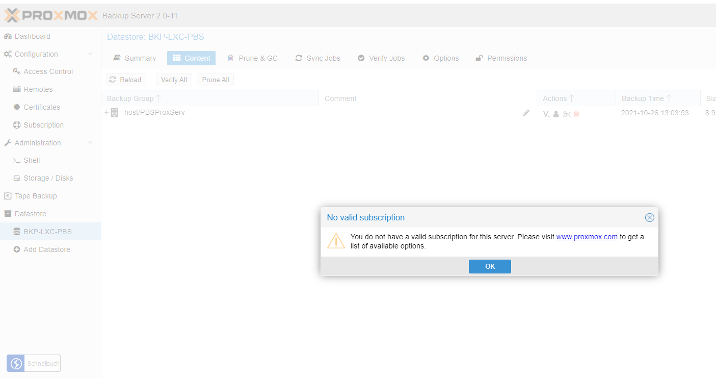

                                          @lessthanmore hatte ich erst vor kurzem - der alte proxmox server läuft auch noch - ich wollte aber auf beiden servern den proxmox backup server haben - zum gegenseitigen backup
                                          also brauchte ich wieder einen botstick mit eigenem bootloader. jetzt kann ich beide server als image (brauch ich, da ich die ganze sda brauche - beim restore) backupen und mit dem bootstick booten und das image auf eine neue platte sichern/restoren - auch komplizierter , als mit dem standard iso von proxmox - ein test restore hat zumindest geklappt
                                            lessthanmore @liv-in-sky last edited by
                                            @liv-in-sky Proxmox Backup Server?
                                            Den gibt es doch nur in der Enterprise Version oder?
