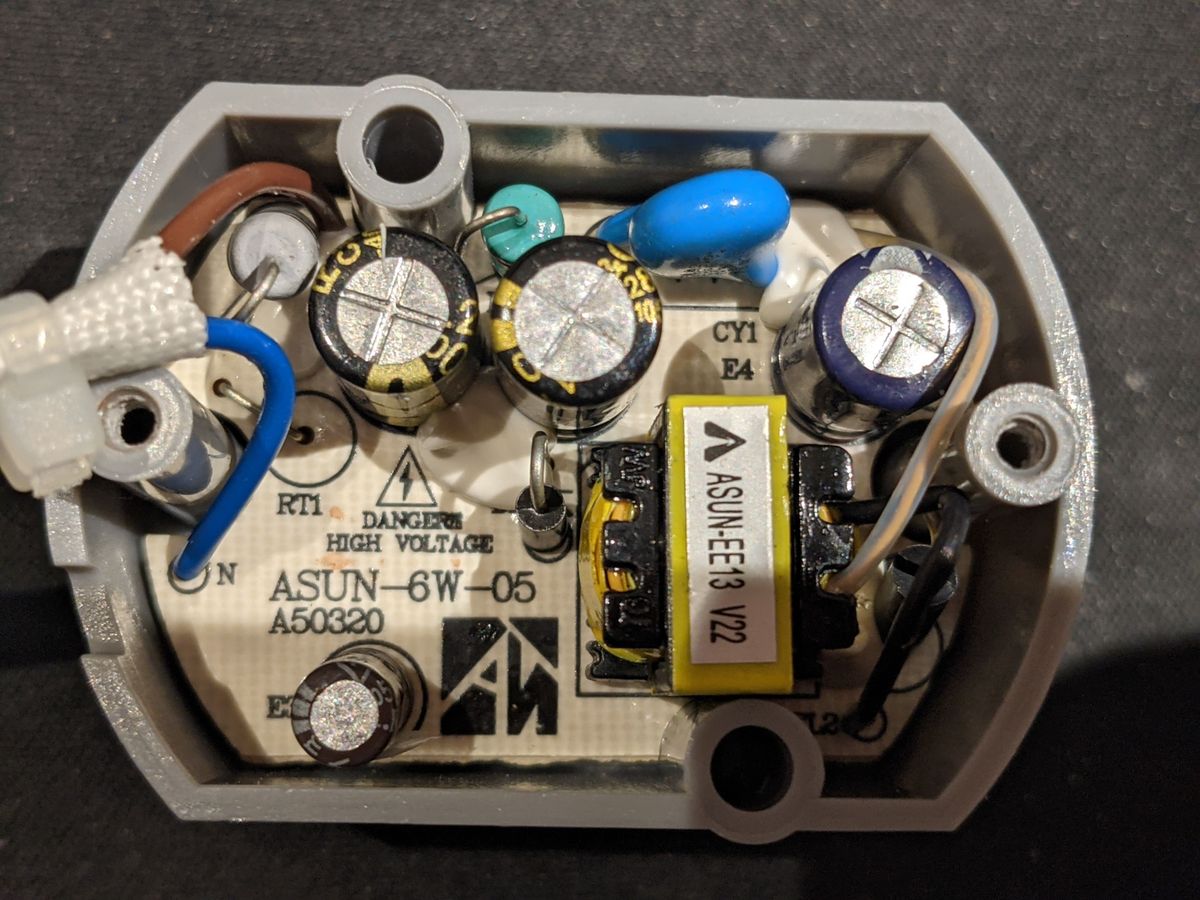

                                    • C
                                      Creator last edited by
                                      Ich hab Mal ein Bild vom Innenleben gemacht.
                                      hartmut 1 Reply Last reply Reply Quote 0
                                        Snoops 0 last edited by
                                        So auf den ersten Blick Schaltnetzteil
