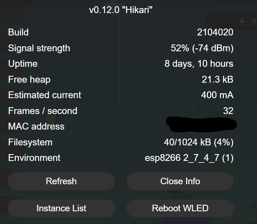

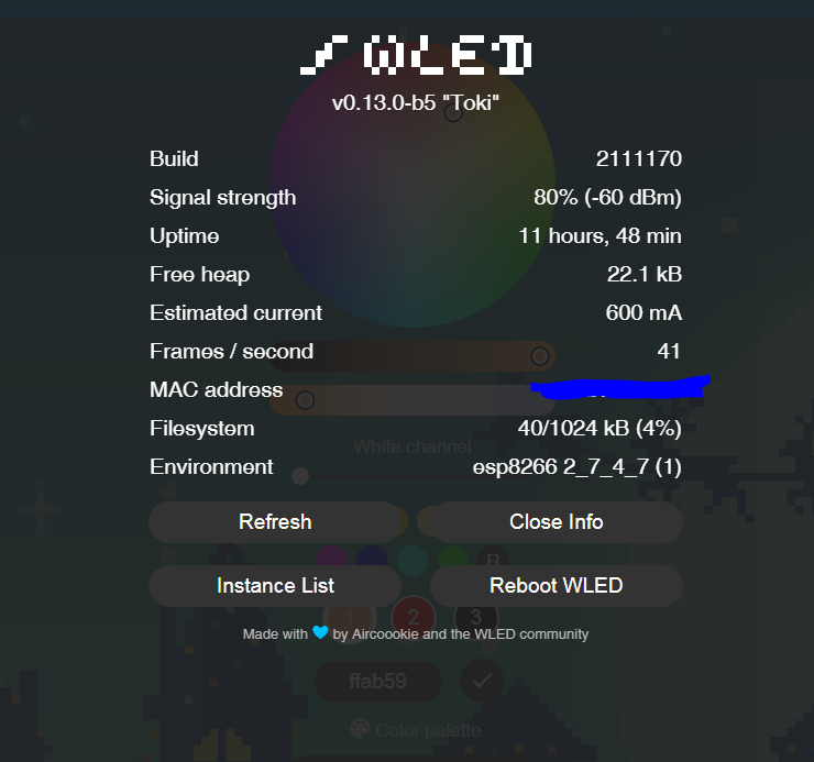

      Hallo Zusammen,
      mein WLED Adapter mach immer mal wieder Probleme. Grundsätzlich funktioniert die Anbindung der Lampe, allerdings verschluckt sich der Adapter irgendwie, wenn die Lampe oder er selbst neu gestartet wird. Dann hilft nur eine Neuinstallation des Adapters (Neustart ohne Wirkung). Danach geht alles einwandfrei, bis das nächste Mal einer der Komponenten neu gestartet wird. Die Lampe ist immer erreichbar, z.B. über die Smartphone App - auch wenn der Adapter nicht mehr kommuniziert.
      Auffällig ist, dass im Log nichts steht, bis man versucht, einen Befehl an die Lampe zu senden:

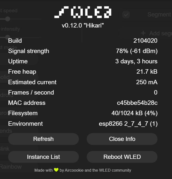

      Infos der WLED Lampe
      Hat jemand Ideen, woran es liegt? Den Adapter jedes Mal neu zu installieren funktioniert zwar, da die Variablennamen identisch sind und dadurch die Skripte weiter laufen, aber zielführend ist es irgendwie nicht.

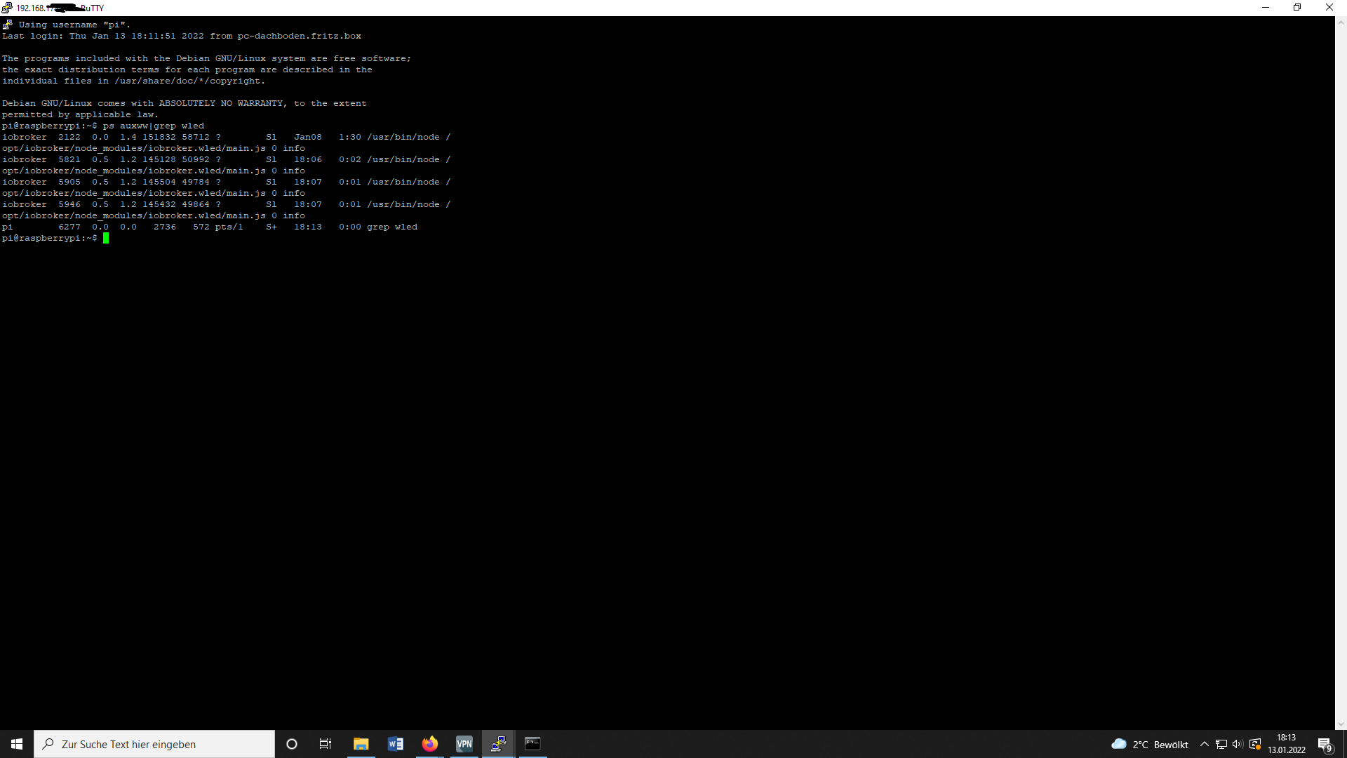

        Ich hatte das Problem auch, gehe mal auf die Konsole vom iobroker, dort mal folgenden Befehl absetzen:
        ps auxww|grep wled
        Wenn Du da mehrere Einträge siehst, als zwei, dann laufen dort zu viele Prozesse.
        debian@iobroker:~$ ps auxww|grep wled
        iobroker  1702  0.1  1.0 661336 88648 ?        Sl   Nov01   6:32 io.wled.0
        debian   31210  0.0  0.0   6088   892 pts/0    S+   16:57   0:00 grep wled
        debian@iobroker:~$
        Ich habe dann alle Prozesse gekillt und dann lief der Neustart von WLED sauber durch. Bei mir war es anscheinend ein Blockly, das diesen Fehler verursacht hat. Das Blockly steuert einen LED-Stripe am Garagentor. Anscheinend war das Script noch nicht zu Ende gelaufen und blieb als Prozess erhalten. Damit war aber der Stripe dann nicht mehr "ansprechbar". Bei mir dürfen es nur zwei sein (ein Stripe und einmal das grep). Wie das aussieht, wenn man mehrere Stripes mit WLED steuert, kann ich (noch) nicht sagen.
        Percy V 2 Replies Last reply Reply Quote 2

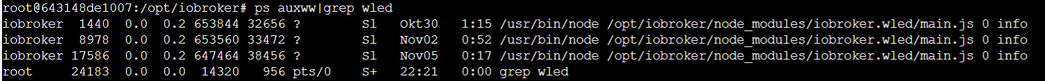

          Danke für deine Nachricht. Bei mir liefen tatsächlich mehrere Prozesse:
          der zusätzliche grep Prozess kommt übrigens durch die Abfrage mit dem Befehl ps.
          Nachdem ich alle Prozesse bis auf den neuesten beendet habe (Befehl kill -9 [PID]) läuft WLED wieder einwandfrei.
          Es darf neben dem grep Prozess also nur einen Treffer geben. Die Frage ist, was genau hier schief läuft. Ich habe nur ein Skript, welches beim Betreten des Raumes die WLED Lampe einschaltet, und beim Verlassen wieder ausschaltet. Das Problem tritt bei einem Neustart des Adapters (oder der kompletten ioBroker Instanz) im laufenden Betrieb auf. Irgendwas stimmt hier beim Adapter wohl nicht ganz. Ich werde auf github mal einen Issue öffnen.
          Danke auf jeden Fall für deine Hilfe, jetzt weiß ich zumindest, wie ich das Problem umgehen kann. Wenn der Fehler nicht im Adapter zu finden ist, schreibe ich einfach ein Skript, welches überschüssige Prozesse automatisch beendet.
          LG Percy

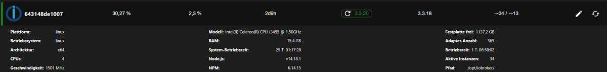

            Thomas Braun Most Active @Percy last edited by
            @percy
            Nodejs-Version: 16.3
            NPM-Version: 7.15.1
            Ist auch im Moment noch kritisch zu sehen. Insbesondere npm@7 läuft noch nicht gut mit dem ioBroker zusammen. Installier nodeJS@14 inkl. npm@6

                arteck Developer Most Active @Percy last edited by arteck
                @percy Adapterversion ??
                und pack bitte logs in entsprechende Code Tags.. nicht als screenshot

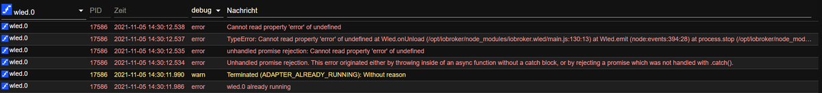

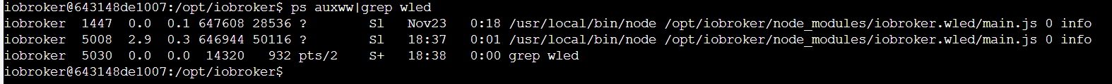

                      Leider ist nach ein paar Tagen Ruhe das Problem wieder aufgetreten. Am Root-Login liegt es vermutlich nicht (läuft in einem Docker-Container), wieder sind mehrere Prozesse am Laufen:
                      Im Log ist folgendes zu finden:
                      2021-11-24 18:37:24.085 - error: wled.0 (5008) wled.0 already running
                      2021-11-24 18:37:24.088 - warn: wled.0 (5008) Terminated (ADAPTER_ALREADY_RUNNING): Without reason
                      2021-11-24 18:37:24.616 - error: wled.0 (5008) Unhandled promise rejection. This error originated either by throwing inside of an async function without a catch block, or by rejecting a promise which was not handled with .catch().
                      2021-11-24 18:37:24.616 - error: wled.0 (5008) unhandled promise rejection: Cannot read property 'error' of undefined
                      2021-11-24 18:37:24.619 - error: wled.0 (5008) TypeError: Cannot read property 'error' of undefined
                      at Wled.onUnload (/opt/iobroker/node_modules/iobroker.wled/main.js:130:13)
                      at Wled.emit (events.js:400:28)
                      at process.stop (/opt/iobroker/node_modules/iobroker.js-controller/lib/adapter.js:8747:22)
                      at Object.onceWrapper (events.js:520:26)
                      at process.emit (events.js:400:28)
                      at process.exit (internal/process/per_thread.js:173:15)
                      at Timeout._onTimeout (/opt/iobroker/node_modules/iobroker.js-controller/lib/adapter.js:352:25)
                      at processTicksAndRejections (internal/process/task_queues.js:95:5)
                      2021-11-24 18:37:24.620 - error: wled.0 (5008) Cannot read property 'error' of undefined
                      Wieder hat das Beenden des Prozesses das Problem gelöst. Von alleine schafft der Adapter es aber nicht, auch nach einem Neustart von selbigem bleibt das Problem bestehen.

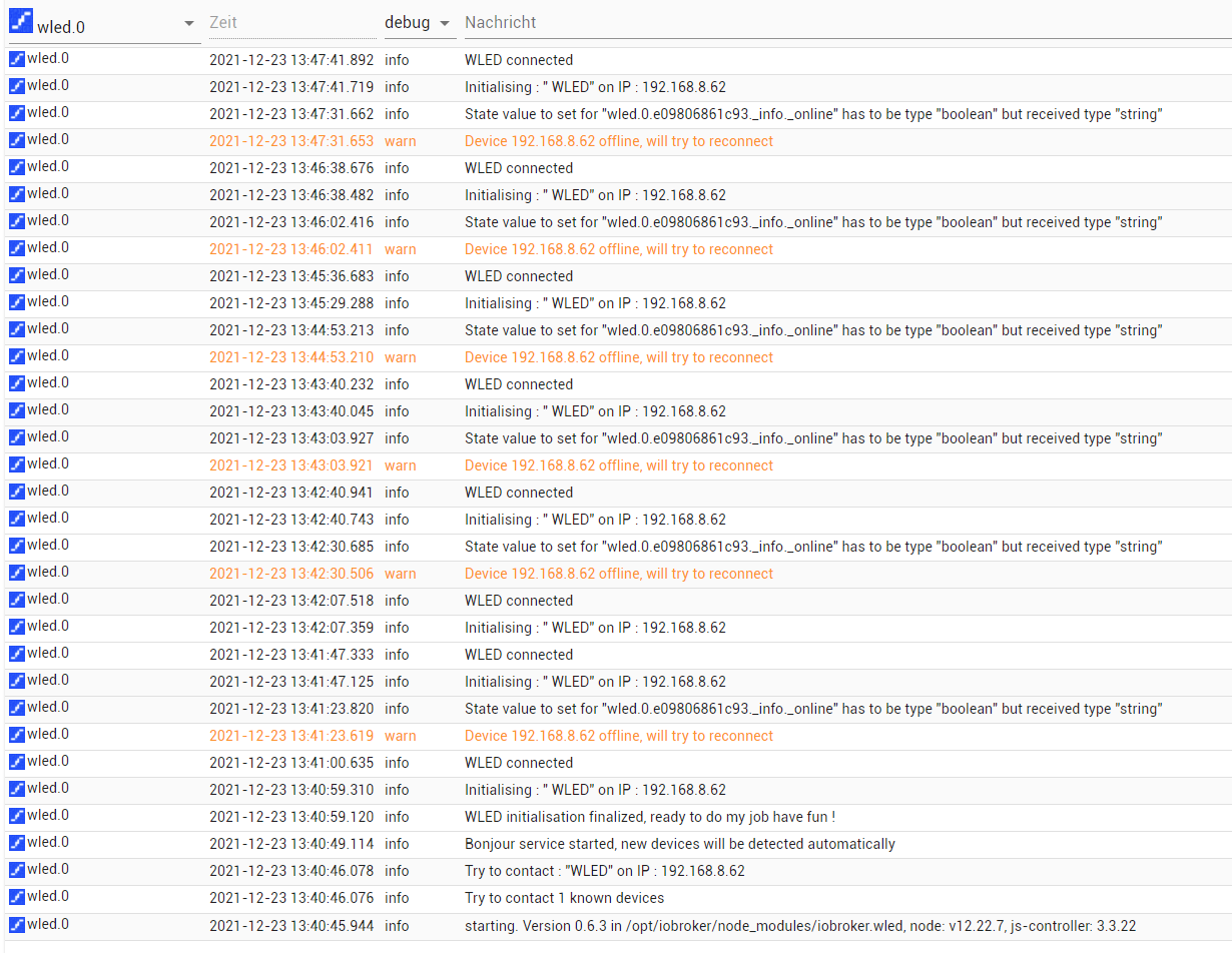

                                            Also bei mir verliert der Adapter in regelmäßigen Abständen den Connect zum WEMOS.
                                            In der Instanz ist das Gerät mit seiner IP noch da. Aber rechts mit einem "roten Ball".
                                            Auch ein Neustart des ioB und/oder des WEMOS hilft nicht. Der WEMOS ist aber erreichbar. App und Webinterface klappt.
                                            Ich muss wenn den Adapter deinstallieren und neu installieren. Oder bei den Objekten den ganzen Baum löschen. Woher kommt da?
                                            Die Abfrage von
                                            ps auxww|grep wled
                                            zeigt keine n Einträge.
                                            Habe jetzt den js-controller auf 3.3.22 geuppt. Jetzt ist zumindest der "Ball grün" also verbunden. Aber das Log geht immer auf online=> offline => online...
