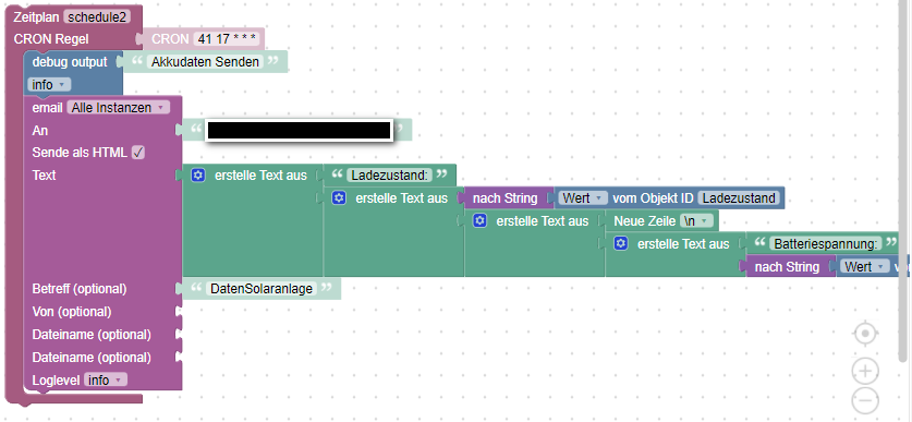

      anbei meine aktuelle Vorgehensweise:

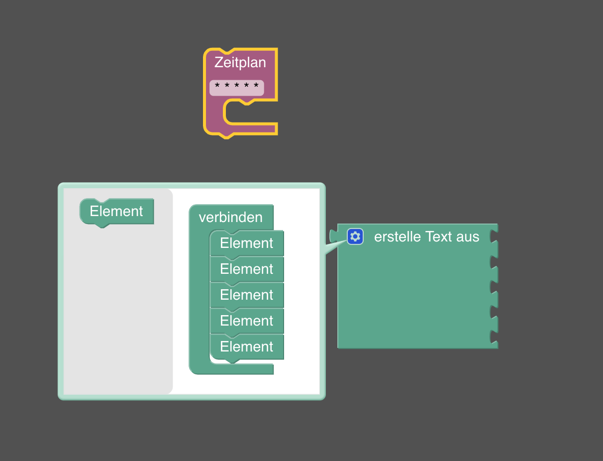

        Den text Baustein kannst du erweitern wenn du auf das Zahnrad klickst:

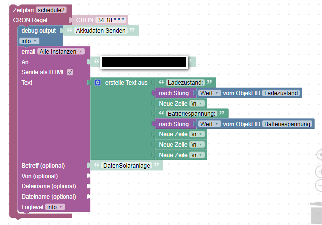

          JST75 @Cinimod last edited by JST75
          @cinimod naja, die Werte kommen zwar, aber leider ohne der neuen Zeile.......also alles hintereinander....
          Ui....das mit dem Zahnrad muss ich nochmals versuchen, hatte iwie nicht funktioniert, wäre aber genial...
          Ahh, jetzt....ja....ich kann mit dem Zahnrad das von links nach rechts ziehen und somit einfügen!.....hab ich echt nicht gerafft
          48823a92-b852-41a1-b73c-e80e2e35fb5c-image.png aber die neue Zeile will er einfach nicht machen 😞

            versuch mal den block, findest du bei zeit :

                  JST75 last edited by
                  Hallo zusammen, sorry, dass ich mich nicht mehr gemeldet habe. Wir hatten einen Stromausfall und nichts ging mehr. Vielen Dank für Eure Unterstützung! Ich habe den Baustein wie von Cinimod beschrieben aufgebaut - Funktioniert alles tadellos -
                  Danke nochmals!
