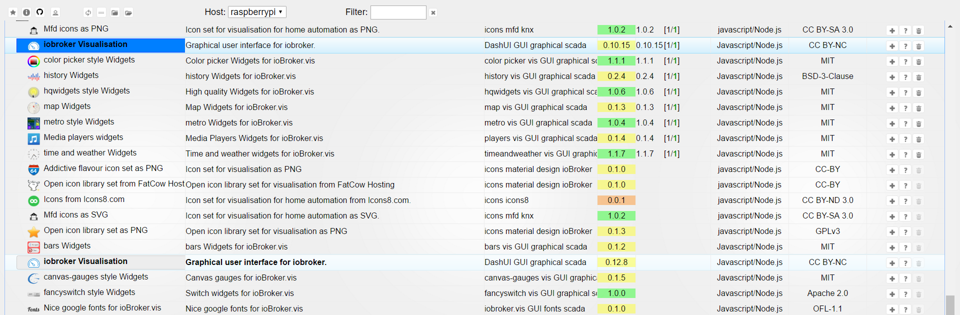

      In der Adapter Übersicht habe ich den Vis Adapter 2x drin.
      Einmal Version 0.10.15 installiert, aktiv und anscheinend auch aktuell (funktioniert auch)
      und dann noch Version 0.12.8 (wäre ja aktueller?)
      Ist das normal?

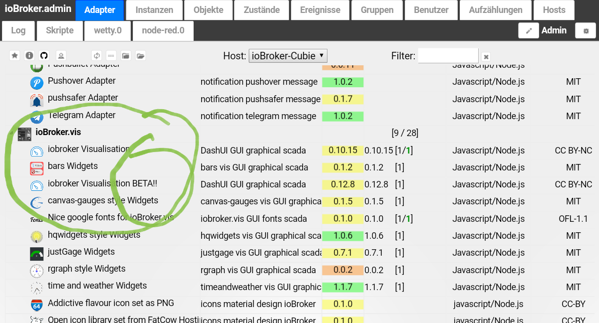

                andyb last edited by
                Naja, wie auf meinem screenshot zu sehen, bei mir nicht….
                  Welche admin Version hast du drauf?
                  Und welches Repository.?

                    Das ist wegen der 'speziellen' Machart der Beta-Version.
                    Anfangs ist ein .vis Adapter auf der Liste
                    Wenn dieser installiert ist, ist ein zweiter .vis Adapter auf der Liste.
                    Wenn der auch installiert ist, heisst der zweite BETA.
