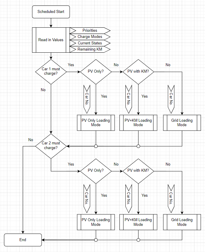

              @felipe30 Hier ein Beispiel für einen einfachen Programmablaufplan, der aufgrund einer Auswahl in der VIS die Ladestrategie für mehrere Elektroautos setzt.

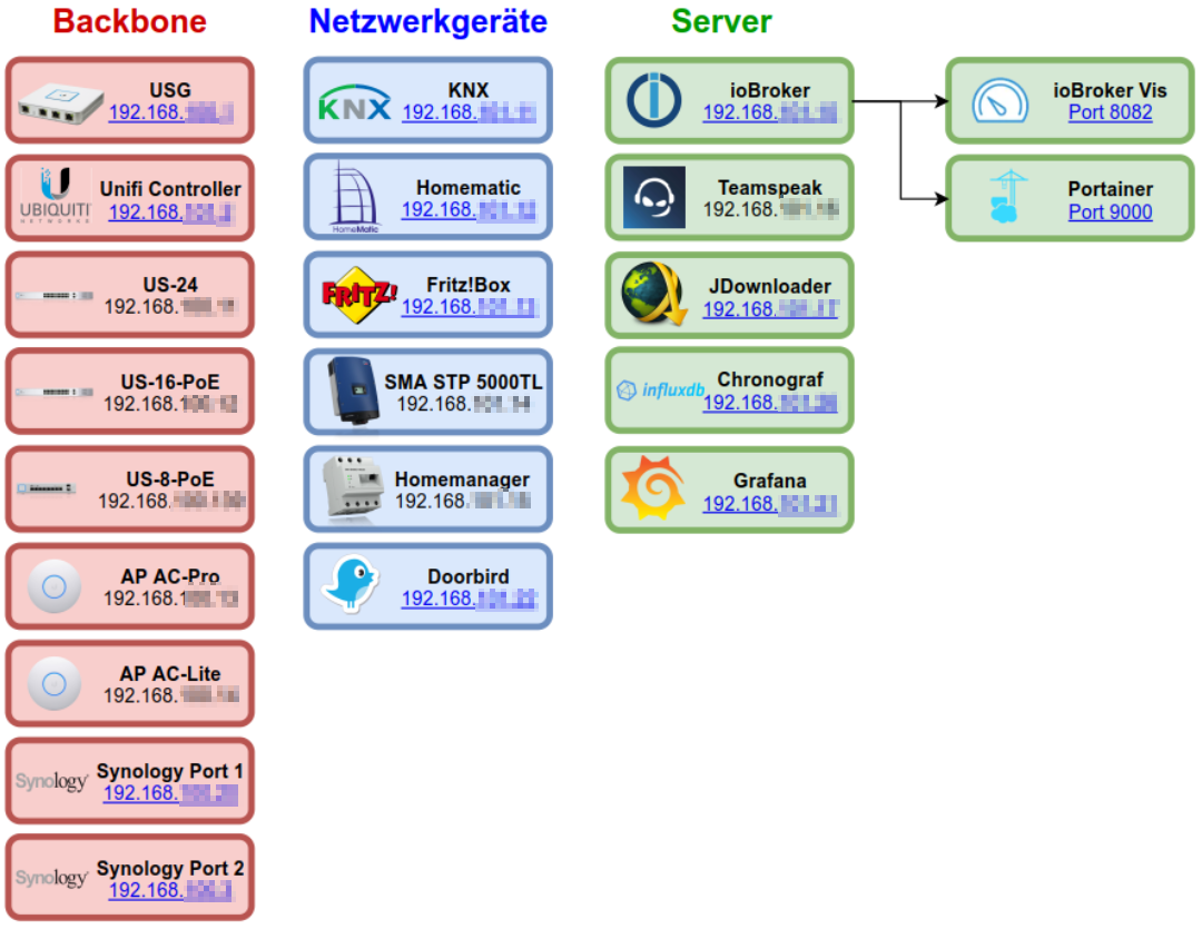

              Eine Übersicht über die wichtigsten IP-Adressen inkl. Links für ein Projekt lässt sich auch leicht erstellen:

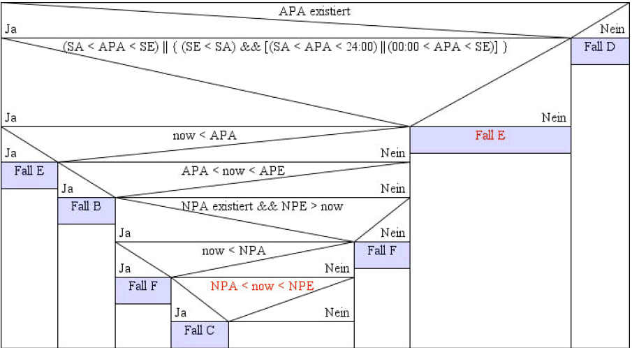

              Für Skripte mit einfacher Fallunterscheidungen bieten sich auch Struktogramme an
              (Hier bieten sich andere Tools wie z.B. https://www.structorizer.com/ an)

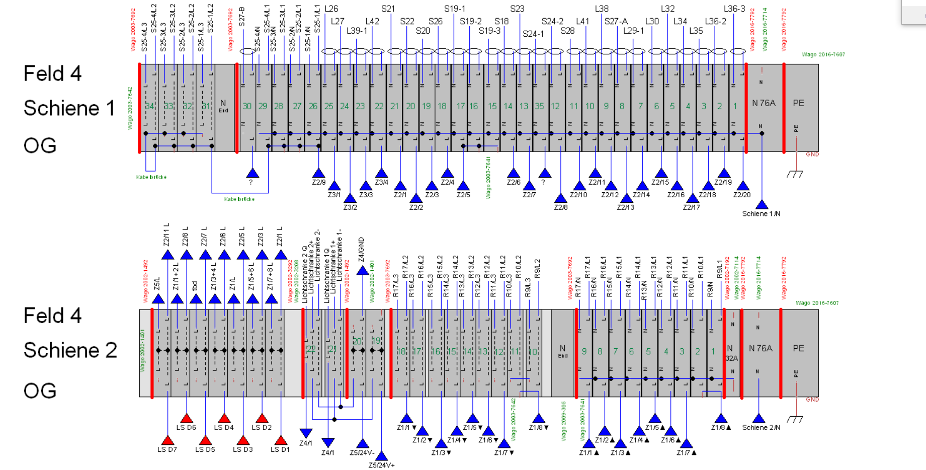

              Beispiel für einen in TinyCAD erstellten Schaltplan:
