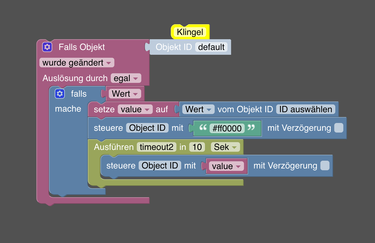

        @zokkai Wenn es klingelt, vor dem ändern der Farbe, den aktuellen Wert in eine Variable schreiben, und anschließen diese wiederherstellen

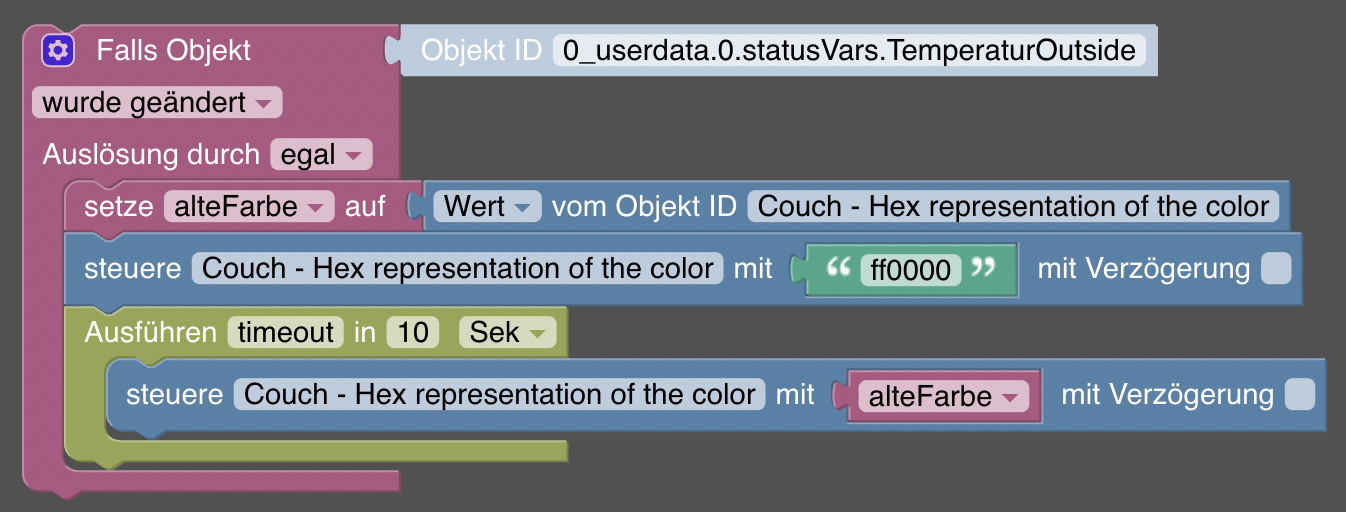

                        <variables>
                          <variable id="sFSX4cF^:nIv;qi0vzKn">alteFarbe</variable>
                        </variables>
                        <block type="on_ext" id="4l@%4h.a9v03Ai6K_)zf" x="138" y="62">
                          <value name="OID0">
                            <shadow type="field_oid" id="?l[3.]I5Hz:XF.e9Bs+W">
                              <field name="oid">0_userdata.0.statusVars.TemperaturOutside</field>
                            <block type="variables_set" id="PnUQdayPMyT_b,tkwuXa">
                              <field name="VAR" id="sFSX4cF^:nIv;qi0vzKn">alteFarbe</field>
                                <block type="get_value" id="aBT$M0S8#|yj-LmnsrA+">
                                  <field name="OID">hue-extended.0.lights.004-couch.action.hex</field>
                                <block type="control" id="Mb;fYy%_5RZj}%v-[|bB">
                                    <block type="text" id="BLOv;G*x;#@gMGm(+W[u">
                                      <field name="TEXT">ff0000</field>
                                    <block type="timeouts_settimeout" id=",Yn@=1ymek.IKWAT}D)+">
                                      <field name="DELAY">10</field>
                                        <block type="control" id="x6|:*Rklq;WvM6yK:$+R">
                                            <block type="variables_get" id="ahtMqkv^G/=bN939kJ=F">
                      903
                      631
