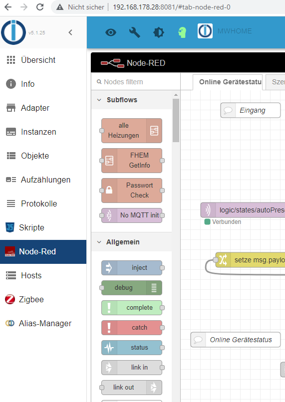

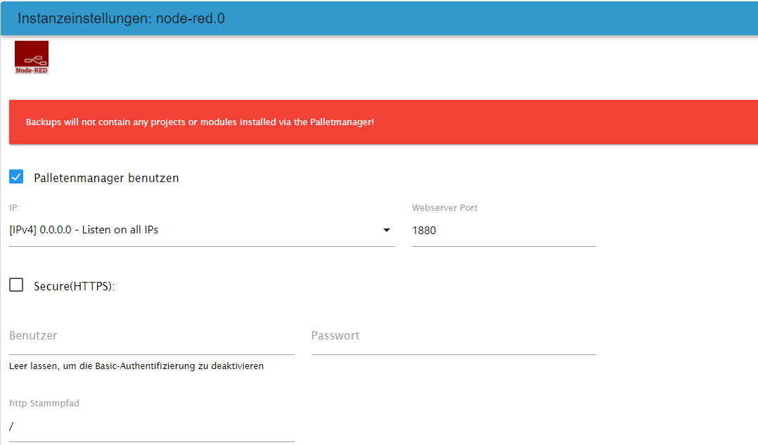

                              Geht denn das Adapterfenster nicht mehr auf - oder kommst Du nicht mehr auf Deine Flows?
                              1. Das ist das Adapterfenster:
                              2. Das hier zeigt die Flows - innerhalb vom iobroker:
                              Geht das nicht?
                              1. Dann hast Du immer noch die Möglichkeit - das über eine eigene Browsersitzung über Port 1880 aufzurufen.
                              also http://<ip-Adresse des iobroker>:1880
                              aber wie gesagt mach erst mal Dein Node.JS Update wie von den Kollegen empfohlen.
                              Wenn alles nichts hilft - dann sichere Dir Deine flows.json weg und lösche komplett den Node-Red Adapter und importiere anschließend wieder die flows.json Datei. Eigens installierte Nodes musst Du halt ebenfalls nachinstallieren.

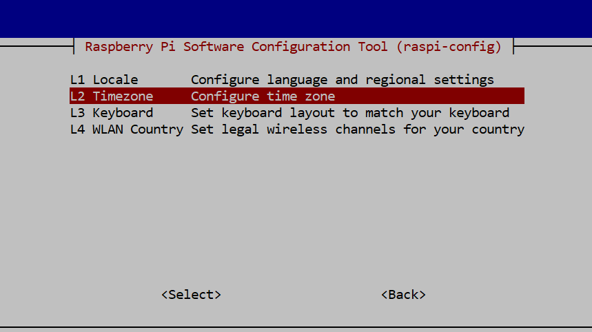

                                Deine Systemzeit geht schon mal falsch. Oder wohnst du in England oder Portugal?

                                    Österreichh 🙂
                                      Thomas Braun Most Active @fournierrf5 last edited by
                                      @fournierrf5
                                      Dann stell die Systemzeit auf Europa/Wien

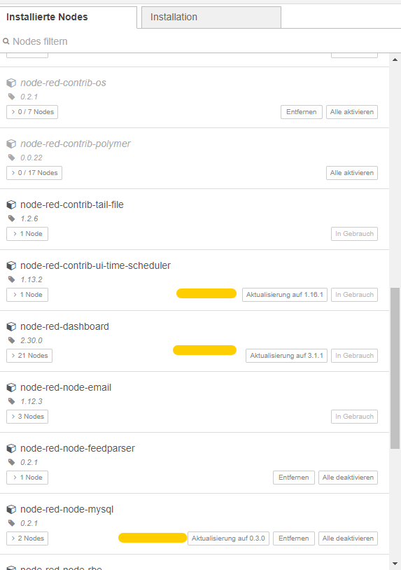

                                        Das sieht mir so aus, als ob Du irgendwelche Nodes nachinstalliert hast, die Probleme mache. Suche Dir die Nodes raus und lösche die mit dem Paletten-Manager und aus dem entspechenden Flow.

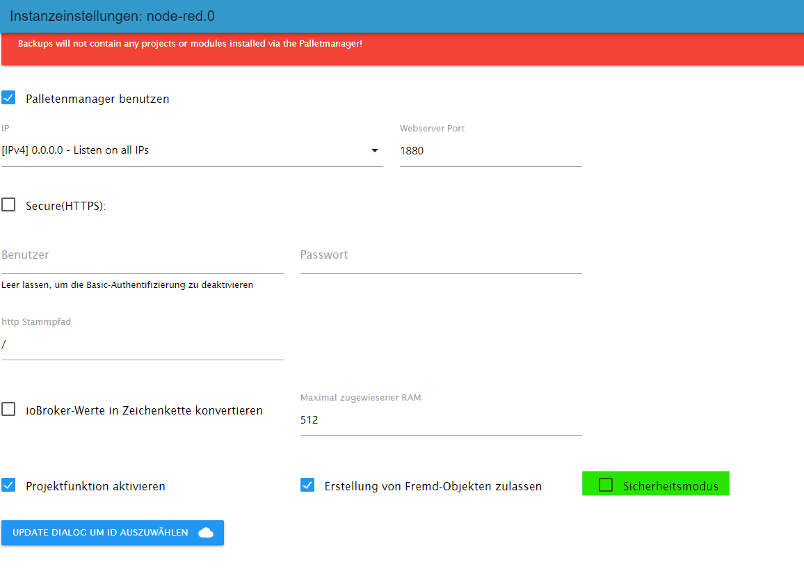

                                        Um das zu machen - starte NodeRed im Sicherheitsmodus:
                                        Damit solltest Du den fehlerhaften Flow bearbeiten und die Nodes entfernen können. Anschließend Sicherheitsmodus ausschalten und Adapter neu starten.

                                          Wo geht die Systemzeit einstellen???

                                            @fournierrf5 Hast Du NodeRed im Sicherheitsmodus gestartet?

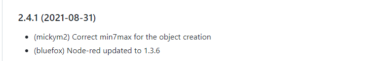

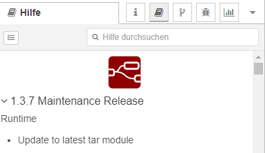

                                            Ein Version 3.9.3 gibts bei mir nicht.
                                            Die ab NR-Adapter 2.4 installierte NR Version ist:
                                            Dann hast Du ggf. in Deiner settings.js irgendwelche Authentifizierungseinstellungen gehabt - die Du ggf. nachziehen musst.
