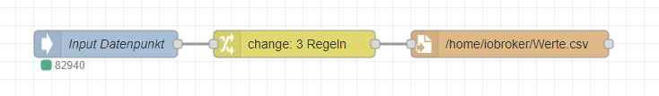

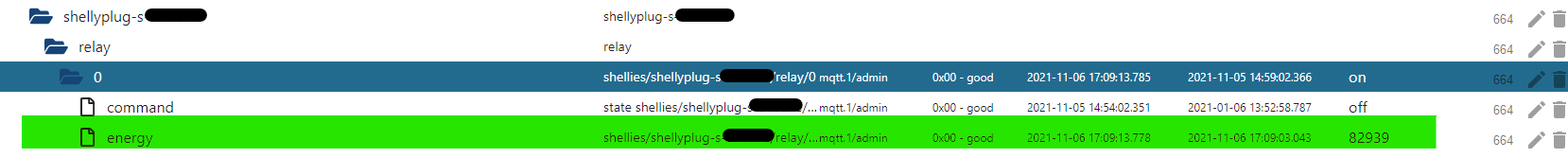

        Habe einfach mal einen meiner Shellies genommen - der meldet immer kumuliert W/min Werte:
        Der Flow ist mit der file Node super easy:
        Die Überschrift muss halt schon vorhanden sein, ansonsten ist es ja kein Problem das im Excel in die 2. Zeile zu importieren.
        Das ganze erzeugt bei jedem Triggern der Datenpunkte eine neue Zeile:
        Datum & Uhrzeit;Wert
        06.11.2021 17:04:14;82934
        06.11.2021 17:05:13;82935
        06.11.2021 17:06:06;82936
        06.11.2021 17:06:43;82936
        06.11.2021 17:07:07;82937
        06.11.2021 17:08:13;82938
        06.11.2021 17:09:03;82939
        06.11.2021 17:10:13;82940
        06.11.2021 17:11:07;82942

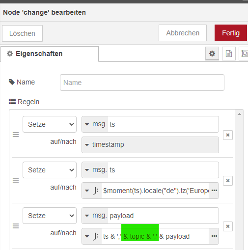

            Sinn macht noch den Pfad des Datenpunktes mit aufzunehmen, damit man weiß woher der Wert kommt.
            Hab das mal hinzugefügt:
            cat Werte.csv
            Datum & Uhrzeit;Datenpunkt;Wert
            06.11.2021 19:05:59;mqtt/1/shellies/shellyplug-s-xxxxxx/relay/0/energy;83058
            06.11.2021 19:06:21;mqtt/1/shellies/shellyplug-s-xxxxxx/relay/0/energy;83059
            und hier die Change Node mit dieser hier ersetzen:

            Die Änderung ist, dass ich das Topic des Datenpunktes mit in die CSV schreibe.

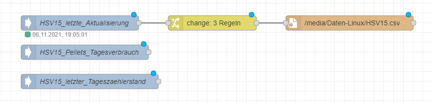

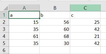

                ManfredHi @mickym last edited by
                Der Timestamp ist für mich in diesem FAll nicht so wichtig.
                Ich bräuchte für den Anfang einfach diese 3 Datenpunkte (HSV15 ....) jeden in einer Spalte im CSV und das ganze sollte eine Minute vor Mitternacht weggeschrieben werden.
                • mickym
                  mickym Most Active @ManfredHi last edited by mickym
                  @manfredh-1 Wie gesagt nimm mal die veränderte Change Node und das Topic ist mit dabei.

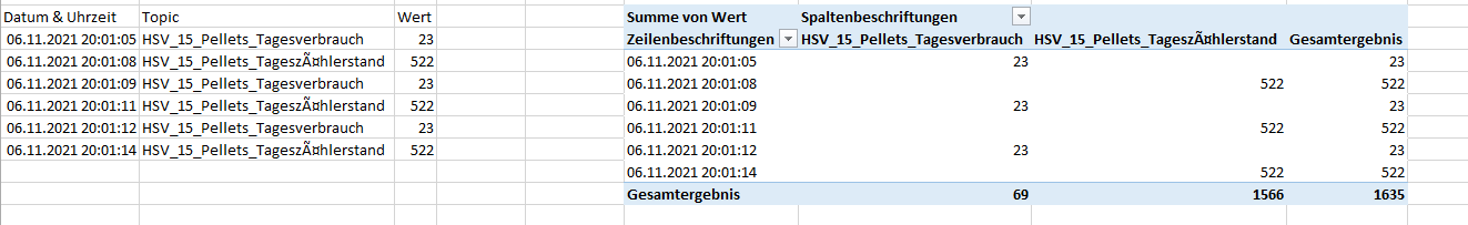

                  Jetzt gibt es 2 Möglichkeiten - entweder Du machst im Excel Pivot Tabellen oder Du machst in die Change Nodes entsprechende Semicolons für die zusätzlichen Spalten.
                  Die letzte Aktualisierung ist aber Käse weil der Timestamp ja durch die Change NOde gesetzt ist.
                  Für die 1 Variante kannst alle in die modifizierte Change Node laufen lassen,
                  ansonsten für Spalte 2 brauchst halt für jede Spalte eine andere Change Node.

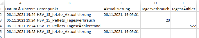

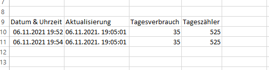

                  Die 2. Variante erzeugt dann so eine csv
                  cat Werte.csv
                  Datum & Uhrzeit;Datenpunkt;Aktualisierung;Tagesverbrauch;Tageszähler
                  06.11.2021 19:24:51;HSV_15_letzte_Aktualisierung;06.11.2021. 19:05:01
                  06.11.2021 19:24:53;HSV_15_Pellets_Tagesverbrauch;;23
                  06.11.2021 19:24:54;HSV_15_Pellets_Tageszählerstand;;;522
                  06.11.2021 19:25:00;HSV_15_letzte_Aktualisierung;06.11.2021. 19:05:01
                  Ich finde das mit den zusätzlichen Spalten pro Datenpunkt eigentlich unschön

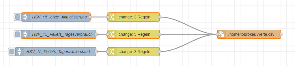

                         "id": "cd391a0c.856018",
                         "type": "file",
                         "z": "40d29c16.113a14",
                         "name": "",
                         "filename": "/home/iobroker/Werte.csv",
                         "appendNewline": true,
                         "createDir": false,
                         "overwriteFile": "false",
                         "encoding": "none",
                         "x": 1110,
                         "y": 1300,
                         "wires": [
                         "id": "18b56710.ea67a9",
                         "type": "inject",
                         "name": "HSV_15_letzte_Aktualisierung",
                         "props": [
                                 "p": "payload"
                                 "p": "topic",
                                 "vt": "str"
                         "repeat": "",
                         "crontab": "",
                         "once": false,
                         "onceDelay": 0.1,
                         "topic": "HSV_15_letzte_Aktualisierung",
                         "payload": "06.11.2021. 19:05:01",
                         "payloadType": "str",
                         "x": 440,
                         "y": 1240,
                         "wires": [
                                 "f705fd8.b0d16"
                         "id": "579a7ee5.1418c",
                         "type": "inject",
                         "name": "HSV_15_Pellets_Tagesverbrauch",
                         "props": [
                                 "p": "payload"
                                 "p": "topic",
                                 "vt": "str"
                         "repeat": "",
                         "crontab": "",
                         "once": false,
                         "onceDelay": 0.1,
                         "topic": "HSV_15_Pellets_Tagesverbrauch",
                         "payload": "23",
                         "payloadType": "num",
                         "x": 450,
                         "y": 1300,
                         "wires": [
                                 "4b949208.b75f2c"
                         "id": "a2473482.45ab98",
                         "type": "inject",
                         "name": "HSV_15_Pellets_Tageszählerstand",
                         "props": [
                                 "p": "payload"
                                 "p": "topic",
                                 "vt": "str"
                         "repeat": "",
                         "crontab": "",
                         "once": false,
                         "onceDelay": 0.1,
                         "topic": "HSV_15_Pellets_Tageszählerstand",
                         "payload": "522",
                         "x": 440,
                         "y": 1360,
                         "wires": [
                                 "d0075074.ad58f"
                         "id": "f705fd8.b0d16",
                         "type": "change",
                         "name": "",
                         "rules": [
                                 "t": "set",
                                 "p": "ts",
                                 "pt": "msg",
                                 "to": "",
                                 "tot": "date"
                                 "t": "set",
                                 "p": "ts",
                                 "pt": "msg",
                                 "to": "$moment(ts).locale(\"de\").tz('Europe/Berlin').format('DD.MM.YYYY HH:mm:ss')",
                                 "tot": "jsonata"
                                 "t": "set",
                                 "p": "payload",
                                 "pt": "msg",
                                 "to": "ts & ';' & topic & ';' & payload",
                                 "tot": "jsonata"
                         "action": "",
                         "property": "",
                         "from": "",
                         "to": "",
                         "reg": false,
                         "x": 710,
                         "y": 1240,
                         "wires": [
                                 "cd391a0c.856018"
                         "id": "4b949208.b75f2c",
                         "type": "change",
                         "name": "",
                         "rules": [
                                 "t": "set",
                                 "p": "ts",
                                 "pt": "msg",
                                 "to": "",
                                 "tot": "date"
                                 "t": "set",
                                 "p": "ts",
                                 "pt": "msg",
                                 "tot": "jsonata"
                                 "t": "set",
                                 "p": "payload",
                                 "pt": "msg",
                                 "to": "ts & ';' & topic & ';' & ';' & payload",
                                 "tot": "jsonata"
                         "action": "",
                         "property": "",
                         "from": "",
                         "to": "",
                         "reg": false,
                         "x": 710,
                         "y": 1300,
                         "wires": [
                                 "cd391a0c.856018"
                         "id": "d0075074.ad58f",
                         "type": "change",
                         "name": "",
                         "rules": [
                                 "t": "set",
                                 "p": "ts",
                                 "pt": "msg",
                                 "to": "",
                                 "tot": "date"
                                 "t": "set",
                                 "p": "ts",
                                 "pt": "msg",
                                 "tot": "jsonata"
                                 "t": "set",
                                 "p": "payload",
                                 "pt": "msg",
                                 "to": "ts & ';' & topic & ';' & ';' & ';' & payload",
                                 "tot": "jsonata"
                         "action": "",
                         "property": "",
                         "from": "",
                         "to": "",
                         "reg": false,
                         "x": 710,
                         "y": 1360,
                         "wires": [
                                 "cd391a0c.856018"
                  Wenn man sicher stellen kann, dass die Datenpunkte einmal in der richtigen Reihenfolge getriggert werden, kann man auch ein Objekt erstellen, dass wäre dann die 3. Möglichkeit:
                  Dann muss man aber darauf achten, dass die Datenpunkte in der richtigen Reihenfolge einmal aktualisiert werden

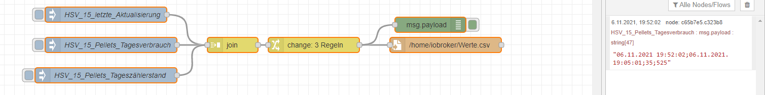

                  In diesem Fall werden immer alle 3 Datenpunkte mit dem letzten Wert geschrieben:
                  cat Werte.csv
                  Datum & Uhrzeit;Aktualisierung;Tagesverbrauch;Tageszähler
                  06.11.2021 19:52:02;06.11.2021. 19:05:01;35;525
                  06.11.2021 19:54:02;06.11.2021. 19:05:01;35;525
                  Meines Erachtens solltest Du aber die einfachste Methode (1. Methode) einfach Datum, Topic, Wert nehmen und mit Pivot Tabellen arbeiten und nach Topic gruppieren - aber da bin ich nicht der Spezialist - das können andere sicher besser.
                  Aber ich denke ich habs hinbekommen:
                  Präferierte Lösung:
                  Wenn Du nut einfach Timestamp, Topic und Wert nimmst, dann bekommst den Linken Teil der Tabelle und kannst daraus über das Pivot das leicht gruppieren.

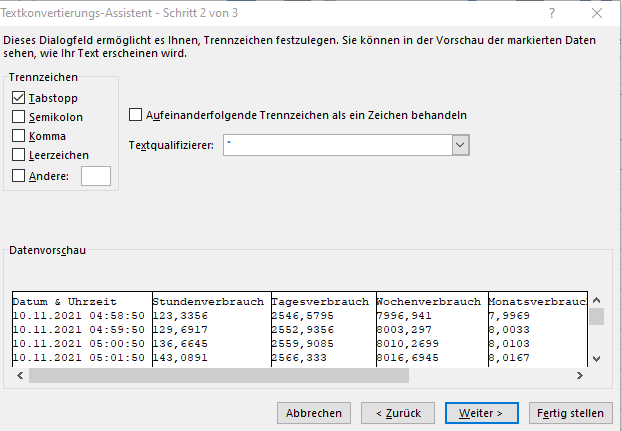

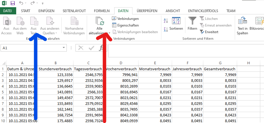

                      @manfredh-1 Wenn Du übrigens Tabstopps haben willst dann änderst Du die JSONATA Zeile in der Change Node wie folgt:
                      ts & '\t' & topic & '\t' & payload

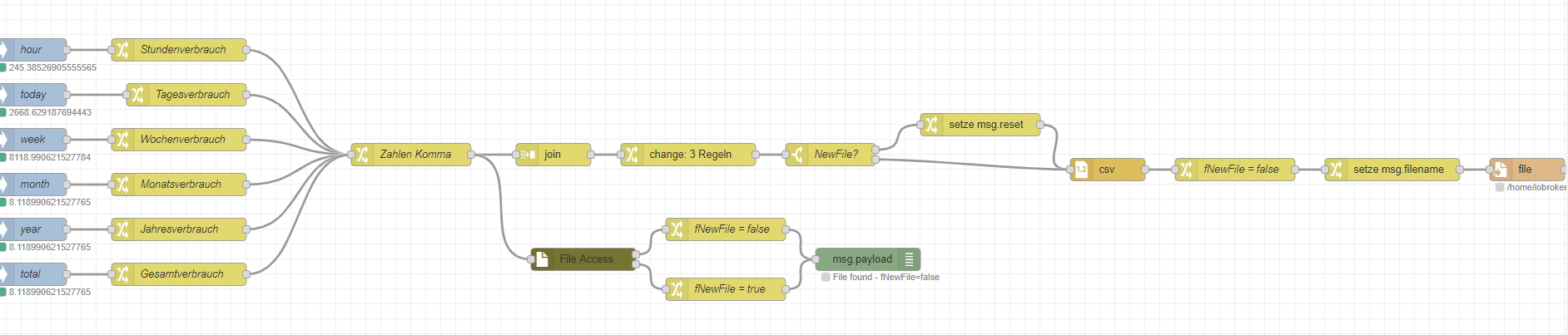

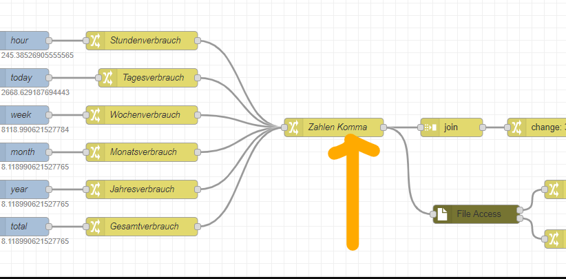

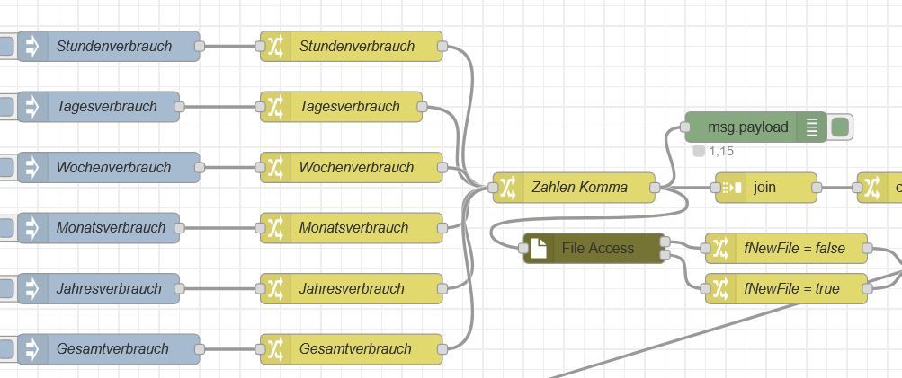

                        So ich habe nun mal ein Flow geschrieben mit dem man aus den Datenpunkten eine CSV Datei schreiben kann die entsprechend den Datenpunkten - einen Datensatz schreiben.
                        Sofern ein Satz immer zu einem Zeitpunkt geschrieben werden, kann man die JOIN Node entsprechend konfigurieren, dass immer erst der Satz geschrieben wird, sobald alle Datenpunkte aktualisiert sind. Ist das nicht möglich und soll ein Satz geschrieben werden, sobald ein Datenpunkt aktualisiert wurde muss man eben die Option, dass nach einer bestimmten Anzahl an Aktualisierungen ein Objekt verschickt wird.
                        Das wichtigste ist, dass hier die CSV Node zum Einsatz kommt, die einem Einiges an Arbeit abnimmt. Die File Node zum Schreiben einer Datei ist aus dem Standardset.
                        Diese hat eine Eigenart - die man auf jeden Fall beachten muss - insbesondere wenn man auf gemountete Verzeichnisse schreibt (am besten unter /home/iobroker - einhängen und in der fstab definieren). Ich halte es jedoch für besser lokal zu schreiben und nur bei Bedarf zu kopieren, da man sonst halt den Flow wesentlich komplexer zu machen, falls entfernte Ressourcen nicht mehr zur Verfügung stehen. Die Eigenart ist, dass wenn man den Pfad der Datei in die file Node selbst schreibt - bleibt die Datei immer offen. Wenn die Datei nach dem Schreiben einer payload immer geschlossen werden soll, dann muss man die Datei in msg.filename speichern und keine Datei in der file Node definieren.

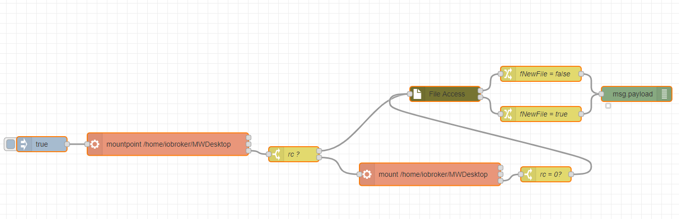

                        Um zu Überprüfen, ob die Datei neu erstellt wird oder bereits existiert nutze ich die Nodes - die einige Funktionen zur Dateibehandlung im Allgemeinen zur Verfügung stellt - also auch später zum Kopieren von Dateien:
                        https://flows.nodered.org/node/node-red-contrib-fs-ops
                        Mit der CSV Node hat man nun die Möglichkeit über das Eigenschaften der Objekte und der Spaltendefinition sowohl die Reihenfolge, als auch Subset definieren, die geschrieben werden können.

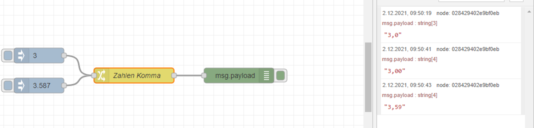

                               "id": "579569f5.ebb9c8",
                               "type": "change",
                               "name": "Zahlen  Komma",
                               "rules": [
                                       "t": "set",
                                       "p": "payload",
                                       "pt": "msg",
                                       "to": "$formatNumber(payload, \"#,####\", {'decimal-separator':',', 'grouping-separator':'.'} )\t",
                                       "tot": "jsonata"
                               "action": "",
                               "property": "",
                               "from": "",
                               "to": "",
                               "reg": false,
                               "x": 600,
                               "y": 1300,
                               "wires": [
                                       "8f46052e.5418c8",
                                       "3c6c5d15.ba7f42"

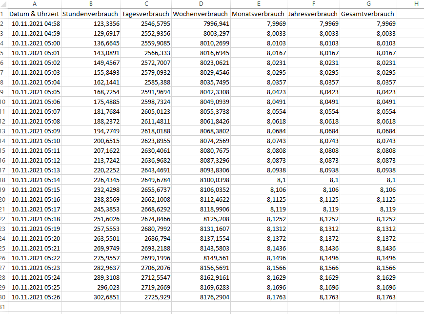

                        Zu guter Letzt auch die CSV Datei - um selbst den Import sowie die Datenaktualisierung im Excel zu testen:
                        Werte.csv
                        mickym G 2 Replies Last reply Reply Quote 0

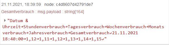

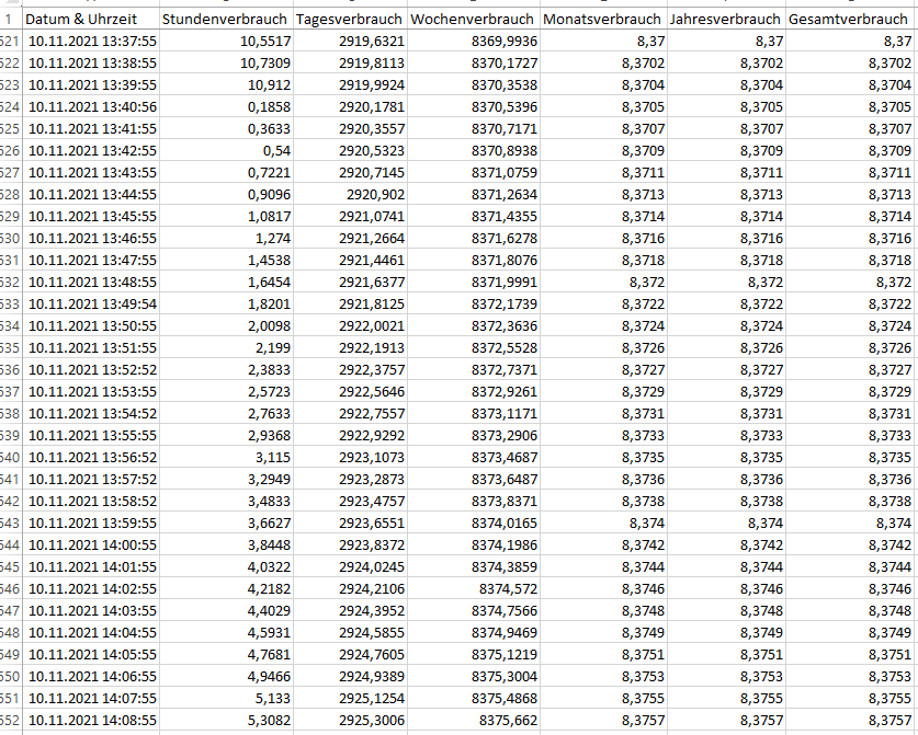

                          So das ganze funktioniert zuverlässig - ich habe es nun mal einen halben Tag laufen lassen:
                          Werte.csv
                          Wie gesagt - um Fehler beim Schreiben auf andere Devices zu vermeiden würde ich es nicht direkt machen, sondern das kopieren. Wenn man unter dem iobroker Homeverzeichnis mounted.
                          Man kann durchaus auf gemounted devices schreiben - aber wenn die Systeme halt dann mal wegbrechen - neu gebootet werden - dann muss die Behandlung wesentlich komplexer verlaufen
                          ddab7cd9-97f0-40fc-99db-e026e58b43bb-image.png das kann mich sich halt mit einem perodischen Copy sparen.

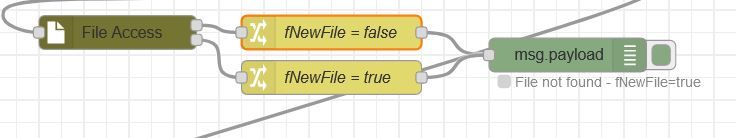

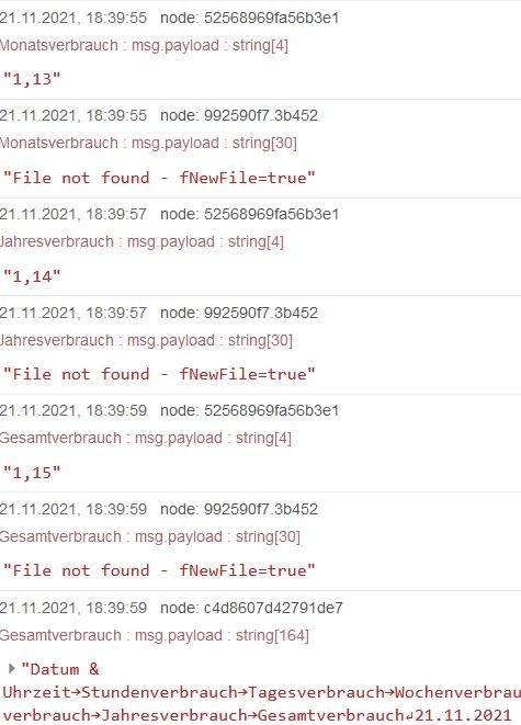

                            Gute Idee. Bei mir kommt als Ergebnis File not found - fNewFile=true. Naja gut einfach mal Copy und Paste klappt selten bis nie.

                              Na ich verstehe nicht, warum der Flow es nicht sein kann? Für die Überprüfung der Existenz einer Datei muss man halt die angegebenen Nodes noch installieren. Erst kann man es mit einer lokalen Datei untersuchen. Mit der Abprüfung ob die Datei existiert oder nicht wird ja nur unterschieden, ob eine Überschrift in die 1. Zeile geschrieben werden muss. Das es am Anfang mit einer File Not Found Nachricht losgeht ist doch normal. Ansonsten muss man halt untersuchen wo das Problem liegt.
                              Schließe halte Datenpunkte - iobroker In Nodes zu Beginn des Flows an - und behalte mal als Datei unter dem iobroker Homeverzeichnis wie in der Change Node angegeben bei. Wie gesagt DU kannst nicht einfach irgendwo hinschreiben, da alles unter der iobroker Kennung läuft. Ansonsten kann man unter dem iobroker Home Verzeichnis ein externes Vz. mounten - hat aber wie gesagt ein Problem, wenn das NAS nicht verfügbar ist, dann muss man das Ganze halt mitüberprüfen. Natürlich kannst Du gerne Deine Lösung nehmen. Aber wie gesagt file not found ist ganz normal und wird erst beim Schreiben des nächsten Datensatzes ja geändert.

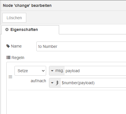

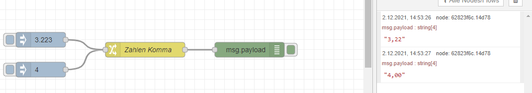

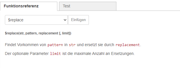

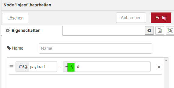

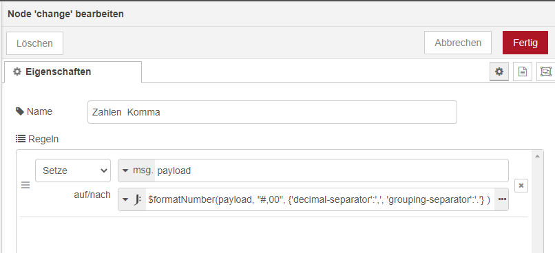

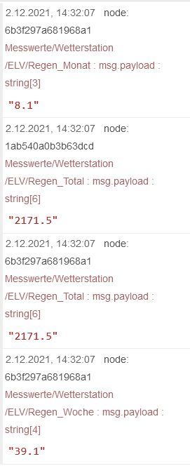

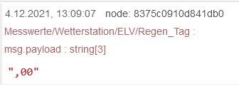

                                  Nun dann entweder die aus den MQTT kommenden Strings in Zahlen umwandeln:
                                  Ansonsten musst halt Strings manipulieren.
                                  Die topics der Change Nodes musst Du den Spaltenüberschriften anpassen und die Reihenfolge legst Du über msg.columns fest.
                                  Und wie gesagt die Eigenart beachten:

                                    @mickym
                                    Soweit bin ich noch nicht. Die Fehlermeldung bleibt, auch wenn sechs Werte eingegangen sind. Simuliere die sechs Werte mit inject-Nodes. Die csv-Datei sieht noch nicht wie gewünscht aus. Wo habe ich da noch einen Fehler?
                                    Payload.JPG Payload
                                    Excel.JPG csv-Datei
                                    • mickym
                                      mickym Most Active @Garf last edited by mickym
                                      @garf Also Du musst im Excel das einmal richtig importieren - in diesem Fall ist es ein Tab:
                                      Also im Excel Daten ==> aus Text dann macht sich der Assitent auf und dann Tab als Trennzeichen auswählen:
                                      • G
                                        Garf @mickym last edited by
                                        @mickym
                                        Ich dachte es mir schon. CSV Dateien sind im Prinzip ja nur Textdateien. Ich wandel mal um, mal sehen wie es dann aussieht.
                                        • mickym
                                          @garf sagte in Datenpunkt in LOG oder CSV File schreiben:
                                          @mickym
                                          Mach so wie ich gerade beschrieben habe.
                                          Wenn diese Datei dann wächst brauchst im Excel dann unter Daten nur noch auf aktualisieren gehen.
                                          und auch nicht wieder neu importieren.
                                          Also 1. blauer Pfeil, Tab als Trennzeichen wählen, 2. wenn Datei wächst nur noch aktualisieren roter Pfeil.
                                          • G
                                            @mickym
                                            Alles klar. Die Datei war noch geöffnet und mit Text in Spalte kommt dann folgendes Ergebnis heraus:
                                            Ergebnis sieht mehr als brauchbar aus. Werde gleich den von dir beschriebenen Weg probieren. Insgesamt kann es sich schon mal sehen lassen.
