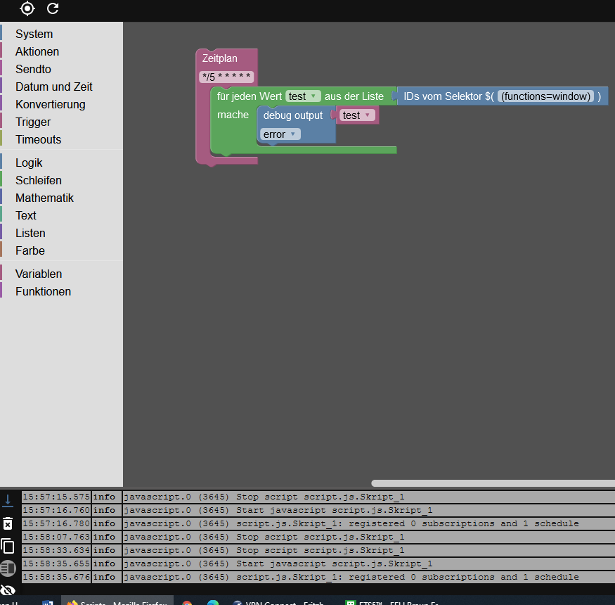

      Hallo zusammen
      ich bin gerade am verzweifeln mit einer Schleife, diese soll zum testen einfach mal alle Elemente einer function im debug ausgeben aber leider kommt da nix raus. Wo ist mein Denkfehler?

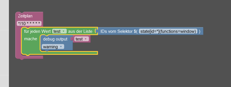

        @mibr85 der Selektor muss so lauten: state[id=*](functions=window)
          mibr85 last edited by
          du meinst so:
          Funktioniert leider auch nicht

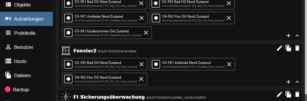

            @mibr85 dann hast du evtl. keinen state zugewiesen, hier funktioniert das genau so
              paul53 @mibr85 last edited by
              @mibr85 sagte: Funktioniert leider auch nicht
              Wurde nach dem Zuweisen der Datenpunkte zur Aufzählung die Javascript-Instanz mal neu gestartet?
                mibr85 @fastfoot last edited by mibr85
                javascript Neustart hat geholfen :-((((
