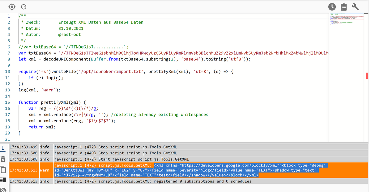

              @mibr85 sagte in Blocklyscripte aus defektem BackItUP Backup extrahieren:
              @fastfoot said in Blocklyscripte aus defektem BackItUP Backup extrahieren:
              Super vielen Dank
              Wie hast du das so schnell umgewandelt ich habe ca 15 scripte die ich wiederherstellen muss 😞
              du suchst in Source nach dem Text wie er jetzt in txtBase64 steht und kopierst alles bis zum Ende in diese Variable. Skript laufen lassen und den Import aus dem LOG-Fenster kopieren oder aus der Datei /opt/iobroker/import.txt. Das dann im Blockly importieren
               * Zweck:       Erzeugt XML Daten aus Base64 Daten
               * Datum:       31.10.2021
               * Autor:       @fastfoot
              var txtBase64 = '//JTNDeG1sJ............';
              let xml = decodeURIComponent(Buffer.from(txtBase64.substring(2), 'base64').toString('utf8'));
              require('fs').writeFile('/opt/iobroker/import.txt', prettifyXml(xml), 'utf8', (e) => {
                  if (e) log(e);
              log(xml);
              function prettifyXml(xml) {
                  var reg = /(>)\s*(<)(\/*)/g;
                  xml = xml.replace(/\r|\n/g, ''); //deleting already existing whitespaces
                  xml = xml.replace(reg, '$1\n$2$3');
                  return xml;
                mibr85 @fastfoot last edited by
                @fastfoot
                werde ich ausprobiereren vielen Dank schon mal dafür.👍 👍 👍
                Kannst du kurz erklären wie das script das umwandelt? bzw von was zu JSON?
                  fastfoot @mibr85 last edited by
                  @fastfoot
                  der Teil ab //JTNDeG1sJ ist der base64 codierte Teil des Blockly. Das Skript wandelt das in normalen Text um
                    @fastfoot
                    Ok verstanden soweit
                    noch ne doofe frage wo kann ich denn das script laufen lassen einfach in ner Console oder wo sehe ich den Debug?
                      @fastfoot
                      na im js-Editor, als Javascript anlegen. Es ist aber wohl einfacher die import.txt zu nutzen, falls du dort drankommst
