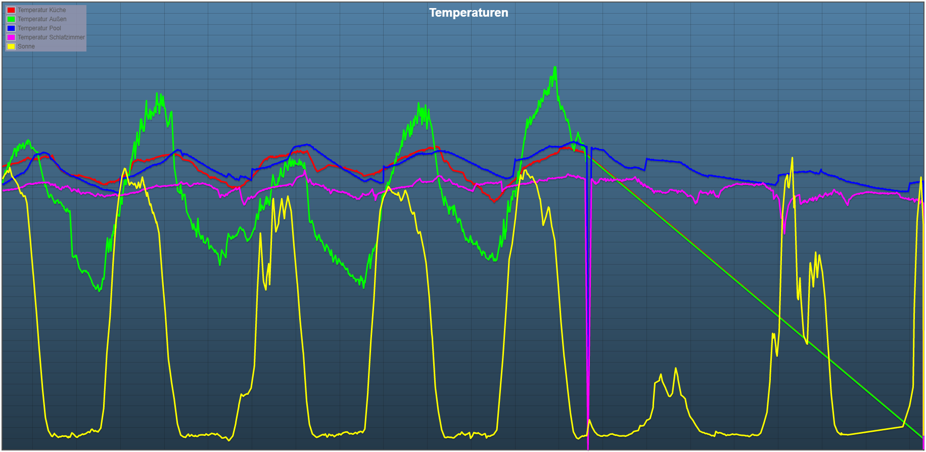

                          Nachdem der Strom wieder da war wurde die Aufzeichnung meiner wired Sensoren(Temperatur Pool + Temperatur Schlafzimmer) wieder normal fortgesetzt.
                          2 meiner 3 Funk Sensoren (Temperatur Küche + Temperatur Außen) leider nicht mehr und interessanterweise hat sich History bei den entsprechenden Objekten anscheinend sogar selbst deaktiviert … (Sonne ist ebenfalls ein Funksensor, der wurde aber weiter aufgezeichnet ...)
                          Hier die Screenshots dazu:
                          Ist das ein Bug, oder kann ich dieses Problem irgendwie umgehen, sodass ich beim nächsten Stromausfall sicher gehen kann, dass alle Geräte weiter aufgezeichnet werden und sich nicht von selbst deaktivieren ?
                          Danke.

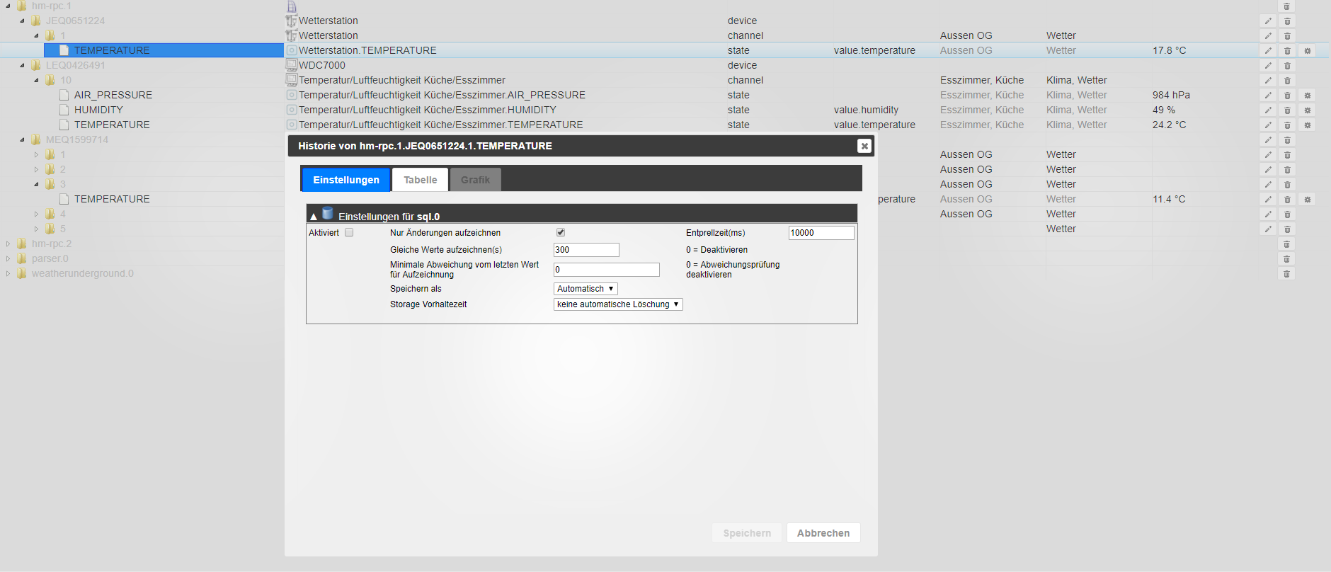

                            Wenn iobroker weiter gelaufen ist deaktiviert sich nichts selbst. Das passiert nur wenn das Objekt neu angelegt wird vom Adapter (was bei homematic nur passiert wenn er initial erstmalig erzeugt wird) oder jemand es ausschaltet. Gibt das log irgendwas her? Aktivierungen und deaktivierungen von History wird an sich geloggt als Info.
                            • Q
                              Qlink last edited by
                              Hi apollon,
                              laut log wurden einige Objekte gelöscht und neu angelegt.
                              Mir fällt gerade ein, dass ich an dem Abend auch ein Firmware Upgrade von Raspimatic durchgeführt habe…
                              Hat es vielleicht damit zu tun ? Ich habe aber keinerlei Änderungen durchgeführt an den Geräten, nur auf die neueste Firmware aktualisiert.
                              Hier sollte es doch auch nicht passieren, dass sich History von selbst deaktiviert oder ?

                                            Falls History Werte bei Objekten vorhanden sind soll überprüft werden ob History bei diesen Objekten aktiviert ist.
                                            Wenn bei diesen Objekten History deaktiviert ist, soll History aktiviert werden …
                                            Wäre sowas möglich ?
                                            Oder wenn es nicht per Script geht, kann man so eine Funktion eventuell im Adapter einbauen ?
                                            Sprich das der Adapter regelmäßig überprüft ob bei definierten Objekten History aktiviert ist und wenn nein, es automatisch aktiviert ...
                                            Beste Grüße
