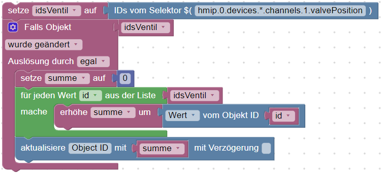

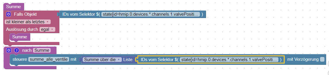

      Huhu,
      ich nutze den ID von Selektor Baustein um ein Paar Ventil Stellungen der HM Thermostate zu überwachen.
      Ich würde gerne die summe (Value des DP) aller Ventilstellungen abfragen (Damit ich weiß das die Heizung an gehen soll)
      das zeigt mir aber gleich ein Warn (Wohl weil er einen text, die ID in den Numerig DP schreibt) oder error an
      ![0_1636309342177_da56f5ba-c000-4d4a-987f-25b60e58b75f-image.png](Lade 100% hoch)
      geht das nicht ein summe aus alle Werten mit dem Selektor baustein? als Trigger geht das ja.
      Ich habe schon
      state[id=hmip.0.devices.*.channels.1.valvePosition]
      state[value=hmip.0.devices.*.channels.1.valvePosition]
      value[id=hmip.0.devices.*.channels.1.valvePosition]
      probiert
      leider alles ohne erfolg.
      oder gibt es eine andere Möglichkeit ich wollte keine Mathe-Baustein mit 10mal "+" verwenden... das geht doch bestimmt besser oder?
      Danke!

          @christian-sandkaulen sagte: das geht doch bestimmt besser oder?
          Ja. Vorschlag:

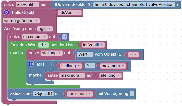

          Ich würde allerdings nicht die Summe der Ventilstellungen auswerten, sondern die maximale Stellung aller Ventile.
          • ChrisNett
            ChrisNett last edited by
            Danke, das mit der summe Funktioniert! Warum willst du das max. auswerten

              paul53 @ChrisNett last edited by
              @christian-sandkaulen sagte: Warum willst du das max. auswerten
              Weil Wärmebedarf besteht, wenn mind. ein Heizkörperregler das Ventil öffnet.
