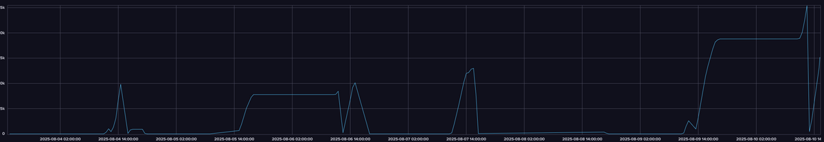

              oberfragger @arteck last edited by
              @huzzel Der Datenpunkt "evcc.0.loadpoint.1.status.sessionEnergy" ist ein Sessionzähler.
              Jedes mal wenn du den Stecker abnimmst bzw. ransteckst, startet die Session neu. Das siehst du auch ganz gt auf den Daten.
              Da gibts mehrere "0" Werte pro Tag. Halt immer wenn der Stecker abgesteckt wurde.
              Die Tagesstatistik wird m.E. in der internen EVCC-Datenbank aggregiert. So eine Tagesstatistik hätte ich auch gern, da müsste ich mir dann per Script bauen. Sollte kein Hexenwerk sein.
