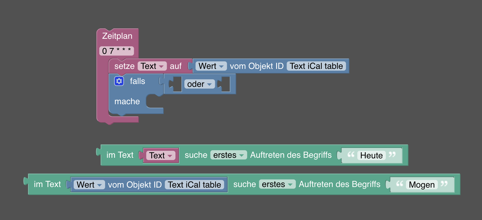

      Hallo Leute, brauche mal eure Hilfe.
      Ich habe einen Kalender mit Geburtstagen über iCal realisiert, und lasse mich aktuell über jede Änderung des Datenpunktes (Text-Zusammenfassung) benachrichtigen.
      Nun möchte ich aber nur benachrichtigt werden wenn das Ereignis HEUTE, MORGEN, ÜBERMORGEN, IN 3 TAGEN, IN EINER WOCHE, stattfindet. So taucht es auch im Text/Wert des Datenpunktes auf.
      Will nun via Blockly um 7:00 Uhr prüfen ob eines der Worte im text vorkommt, und nur dann benachrichtigt werden.
      Hab ein bisschen hantiert mit diesen Blöcken, die lassen sich aber nicht an FALLS anheften.

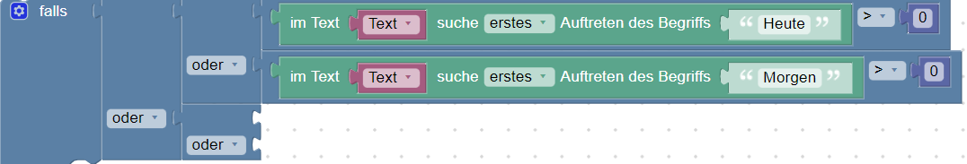

        paul53 @Cinimod last edited by
        @cinimod sagte: Blöcken, die lassen sich aber nicht an FALLS anheften.
            @cinimod sagte: Wie suche ich denn am besten "in 3 tagen" ?
