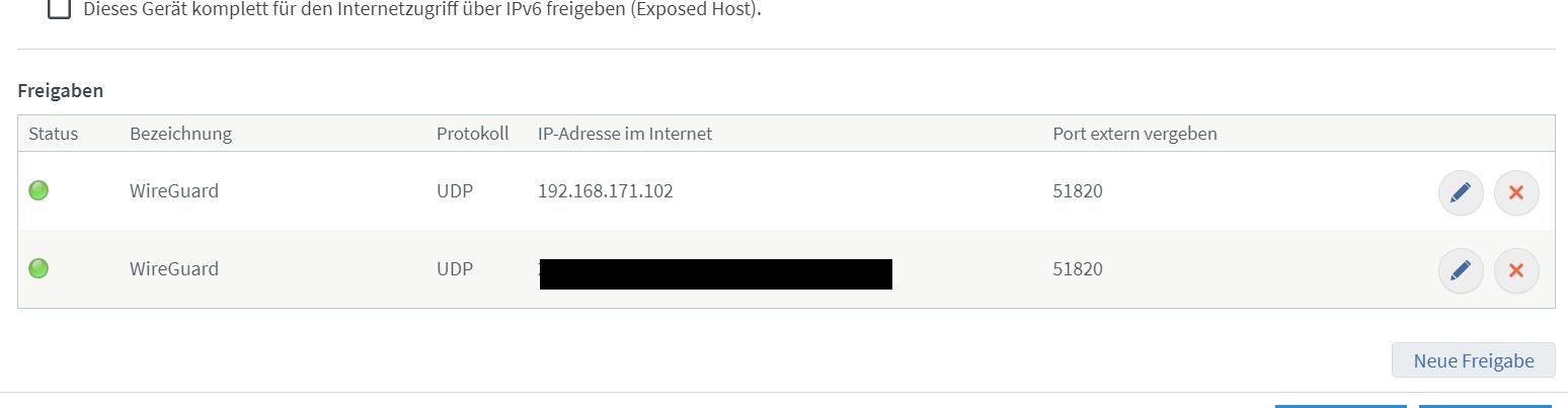

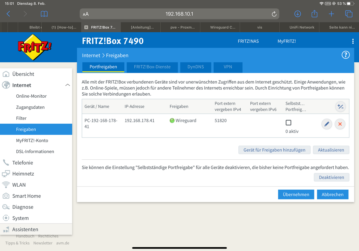

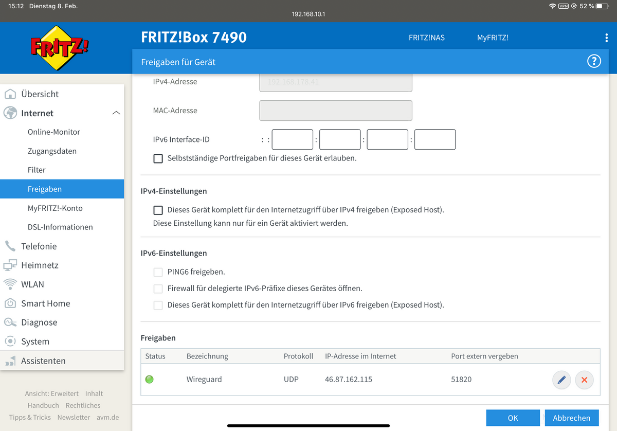

      • Portfreigabe im Router (Protokoll: UDP, Port: 51820 , auf die IP Adresse des neuen Linux Containers)
        !!! Keine Portfreigabe auf den im späteren Verlauf erstellten Port 5000 setzen !!!

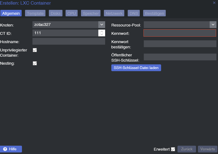

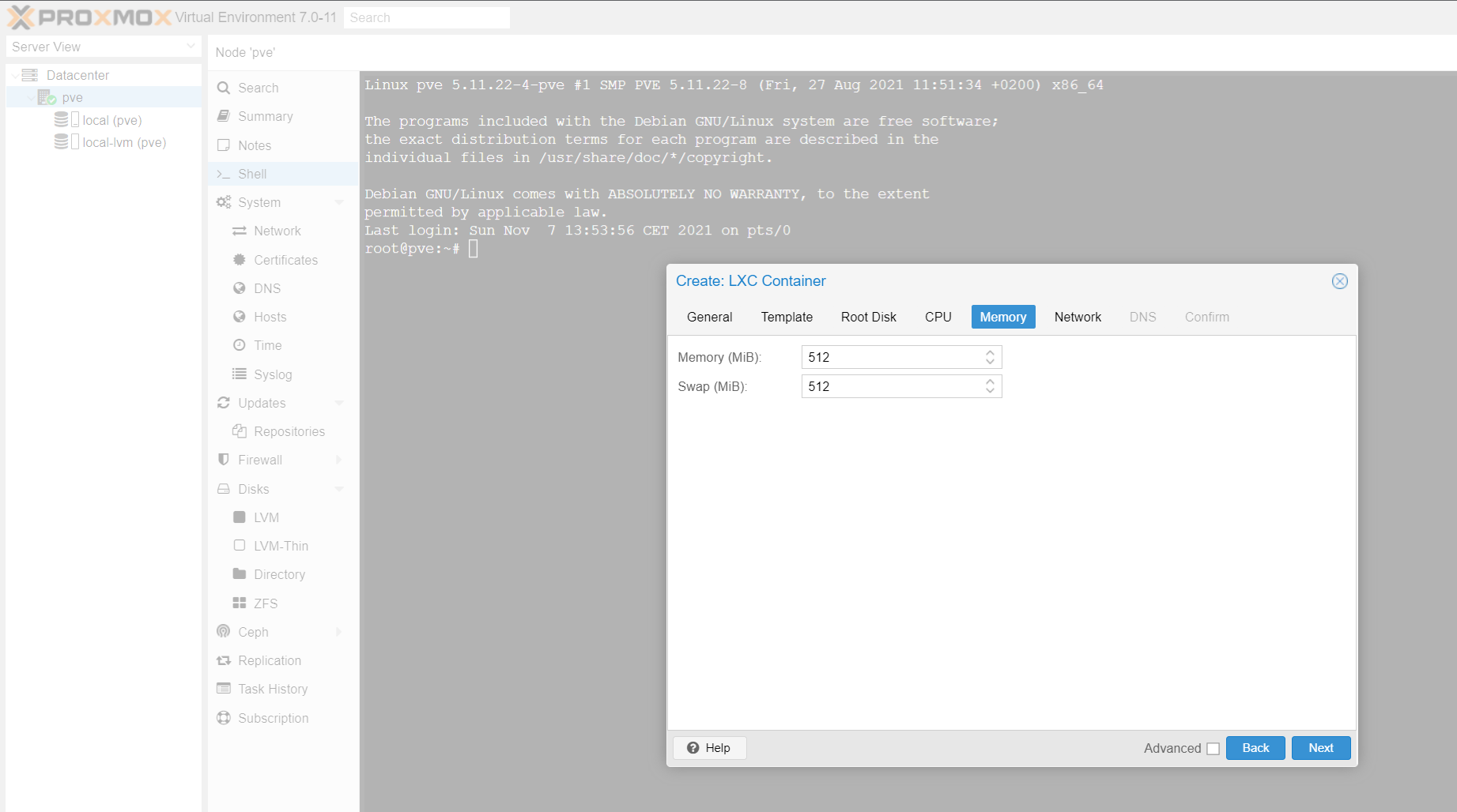

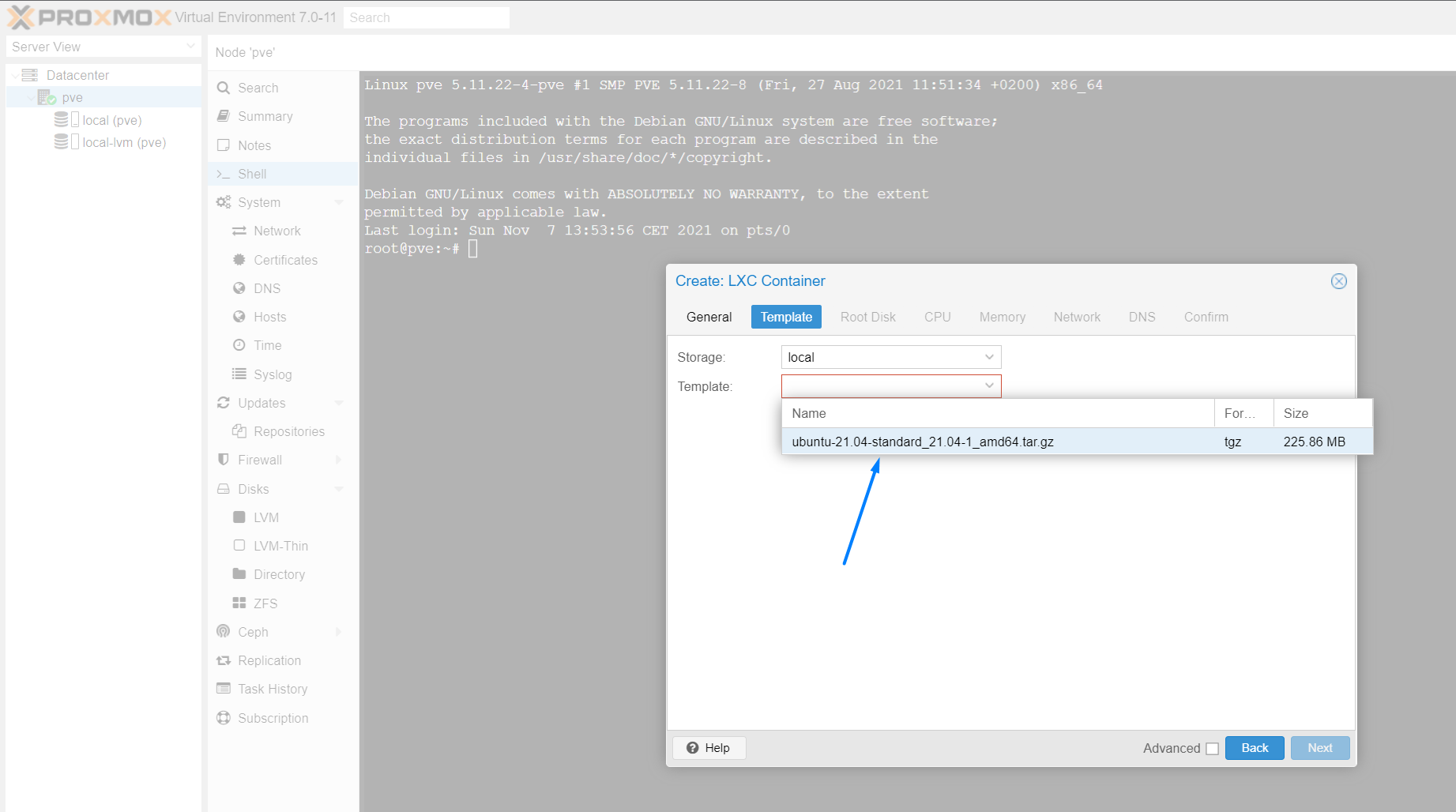

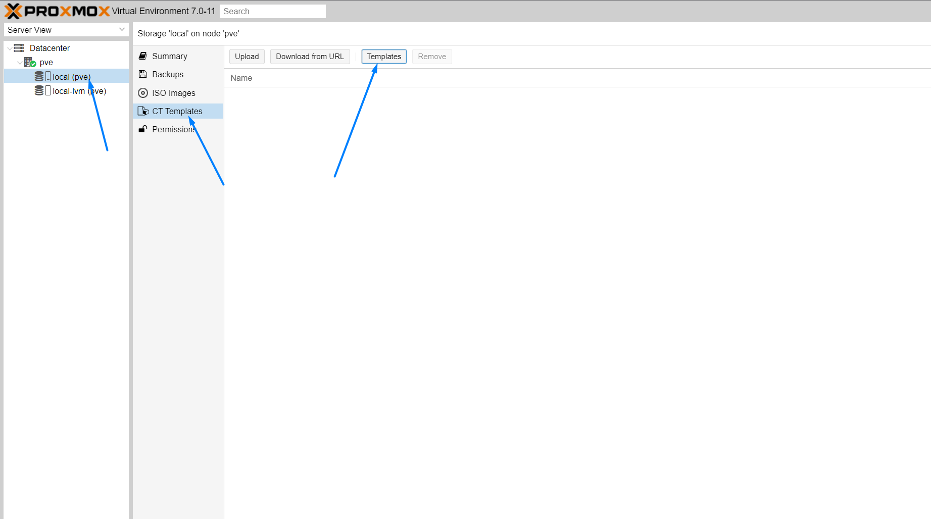

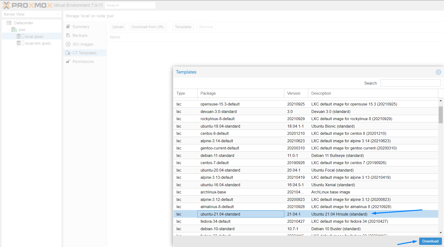

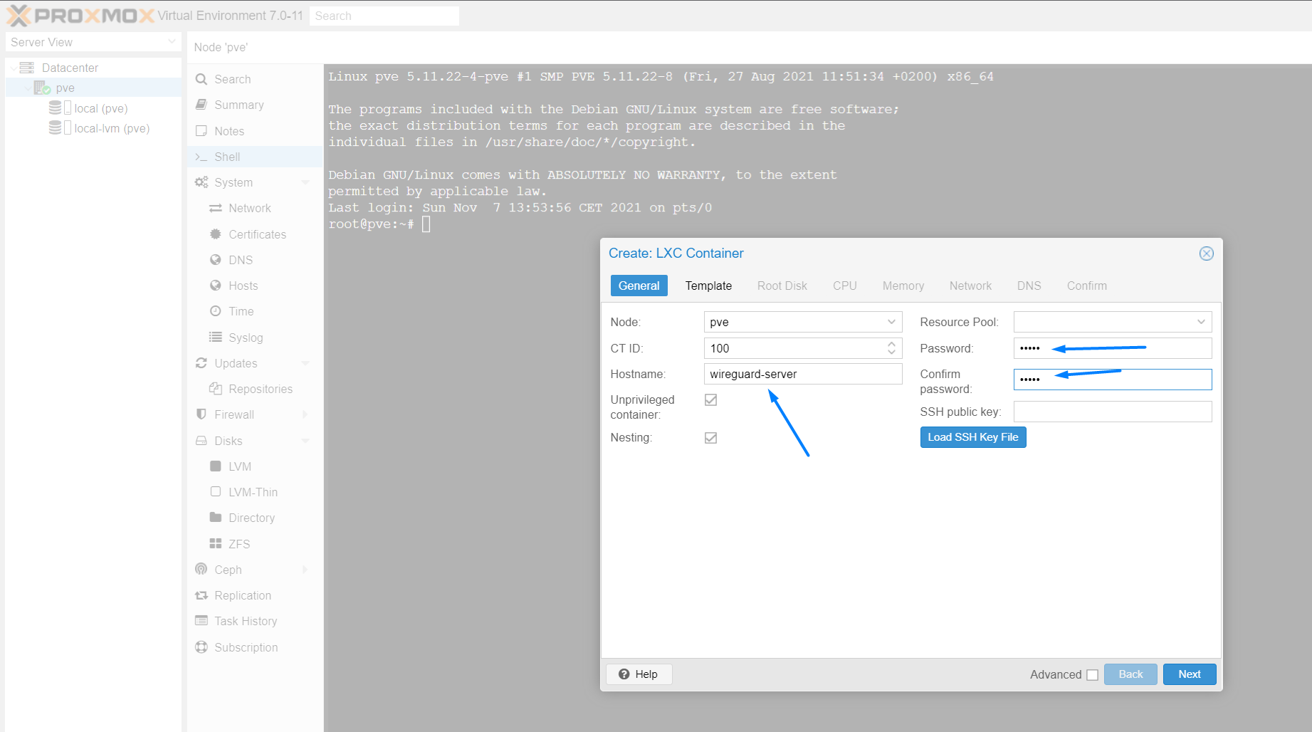

      Zunächst müssen wir das LXC Template für Ubuntu 21.04 oder 21.10 installieren.
      Anschließend basierend auf diesem Image einen neuen Container anlegen
      einen Hostnamen vergeben sowie ein Passwort
      Danach das Image auswählen
      Und mit den Standardwerten bis zur Netzwerkkonfiguration weitermachen.
      Nun noch eine IP vergeben und der erste Teil wäre geschafft.

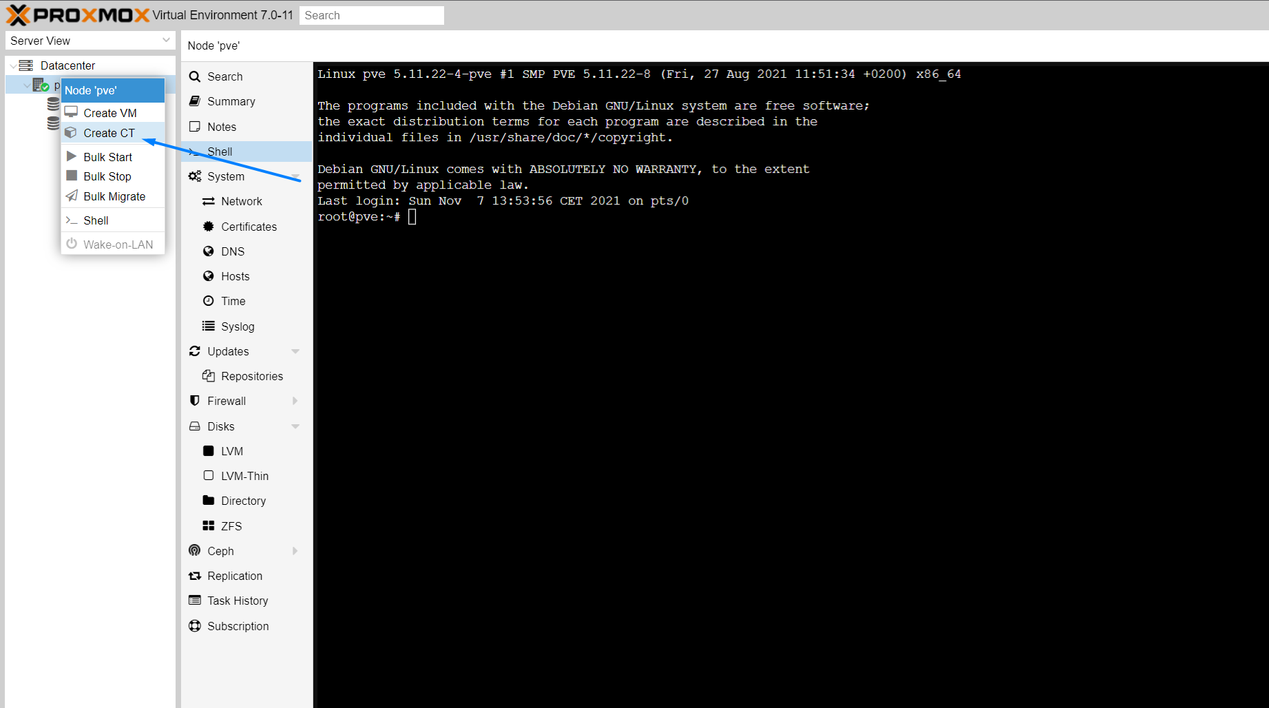

      Ab hier wird auf dem Proxmox Host gearbeitet!

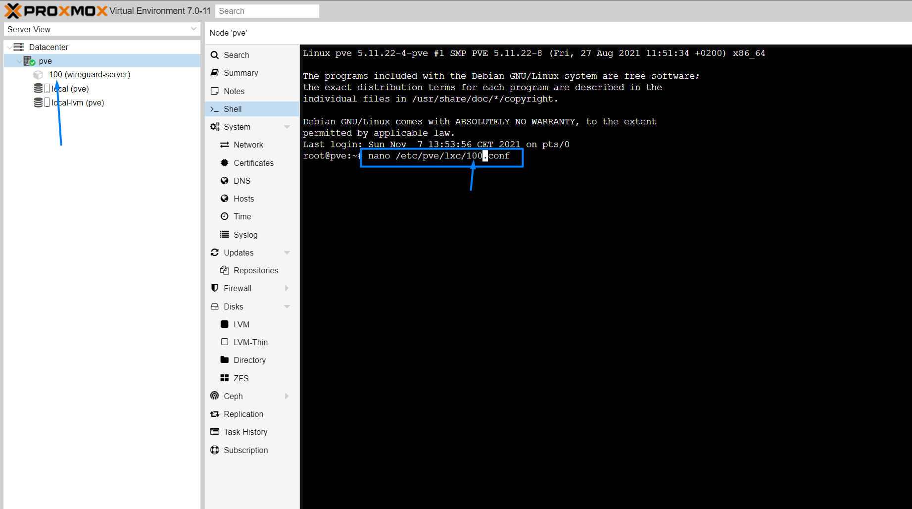

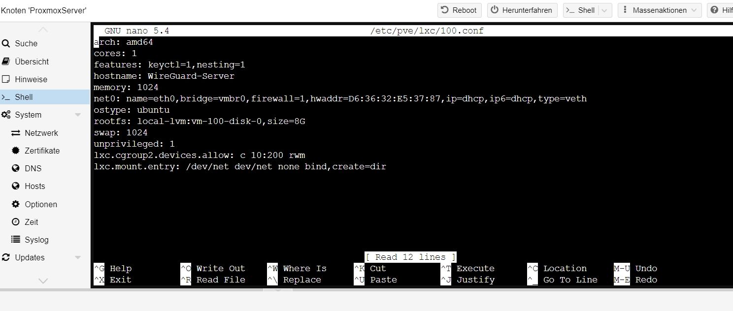

      Zunächst passen wir die Konfiguration des neu erstellten Containers an.
      Dazu mit dem Befehl
      nano /etc/pve/lxc/100.conf
      (!! 100 durch die Nummer bei eurem Container ersetzen !!)
      die Konfigurationsdatei anpassen.
      Und diese beiden Zeilen am Ende der Datei anhängen:
      Proxmox Version 7.xx :
      lxc.cgroup2.devices.allow: c 10:200 rwm
      lxc.mount.entry: /dev/net dev/net none bind,create=dir
      Proxmox Version 5.xx/6.xx:
      lxc.cgroup.devices.allow: c 10:200 rwm
      Nach dem Einfügen das Fenster mit STRG + X --> Enter speichern und verlassen.

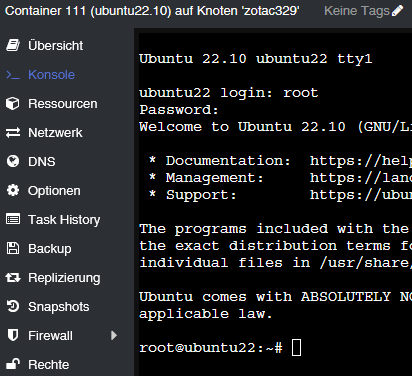

      Danach können wir unseren LXC/CT starten und uns anmelden.
      Ich habe alle zur Installation notwendigen Befehle und Konfigurationsdateien in einem kleinen Shell-Skript zusammengefügt.

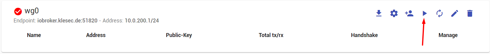

      Nachdem wir erfolgreich WireGuard und WireGuard-UI Installiert haben, können wir WireGuard-UI Konfigurieren.

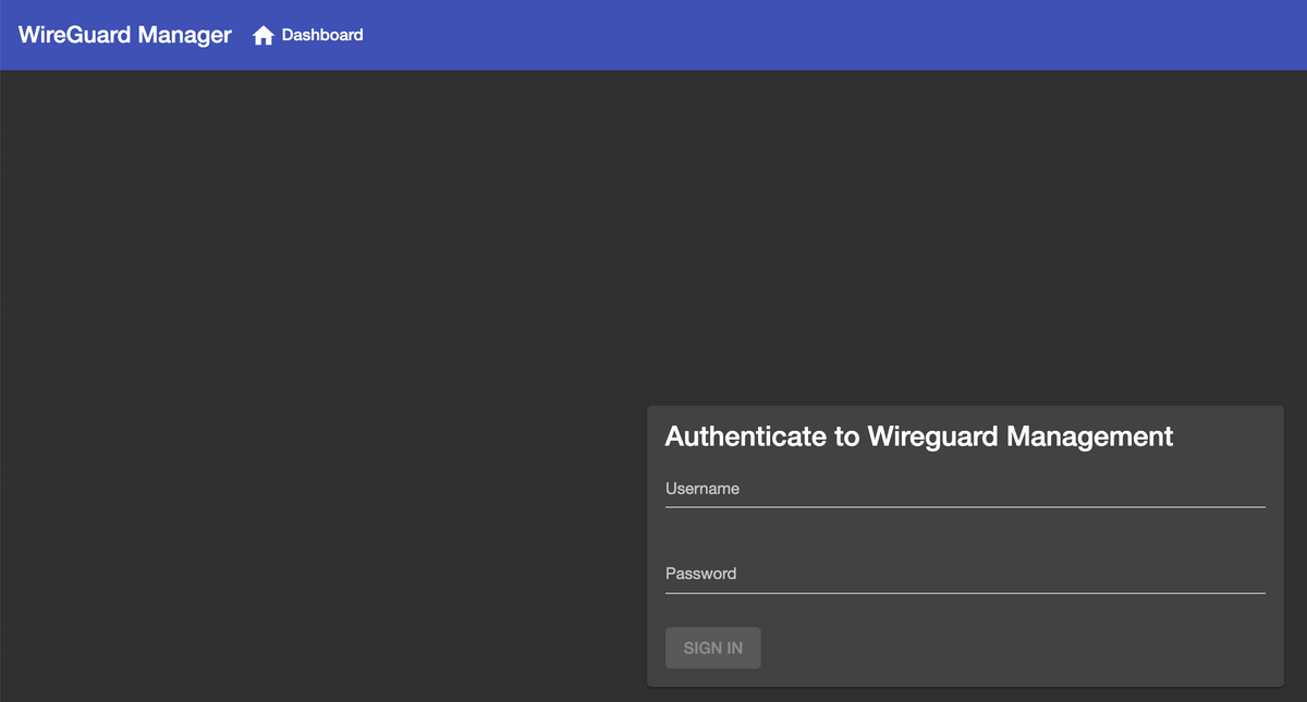

      Dazu rufen wir http://IP-AdresseVomLinuxContainer:5000 auf und melden uns mit Benutzer und Passwort admin an.
      Die Anmeldedaten können mit dem Installer und dem Punkt Anmeldedaten ändern geändert werden.

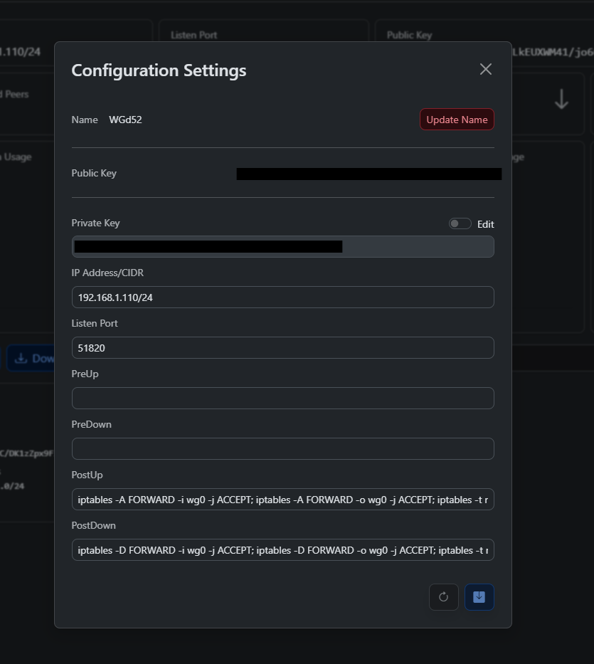

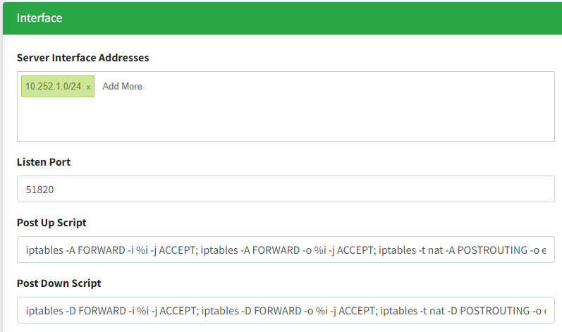

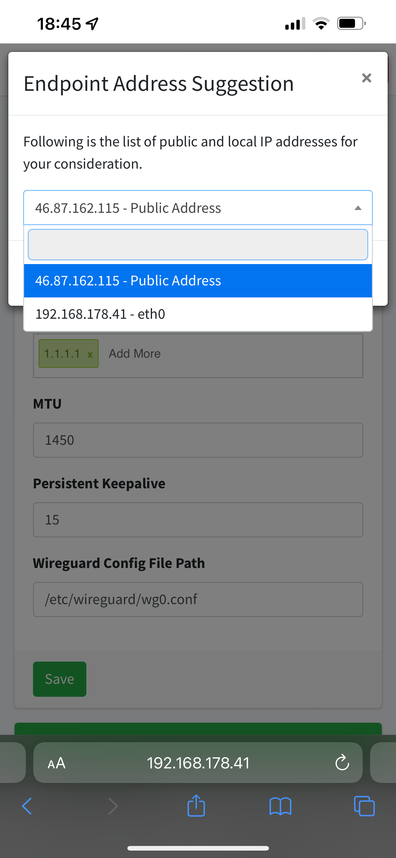

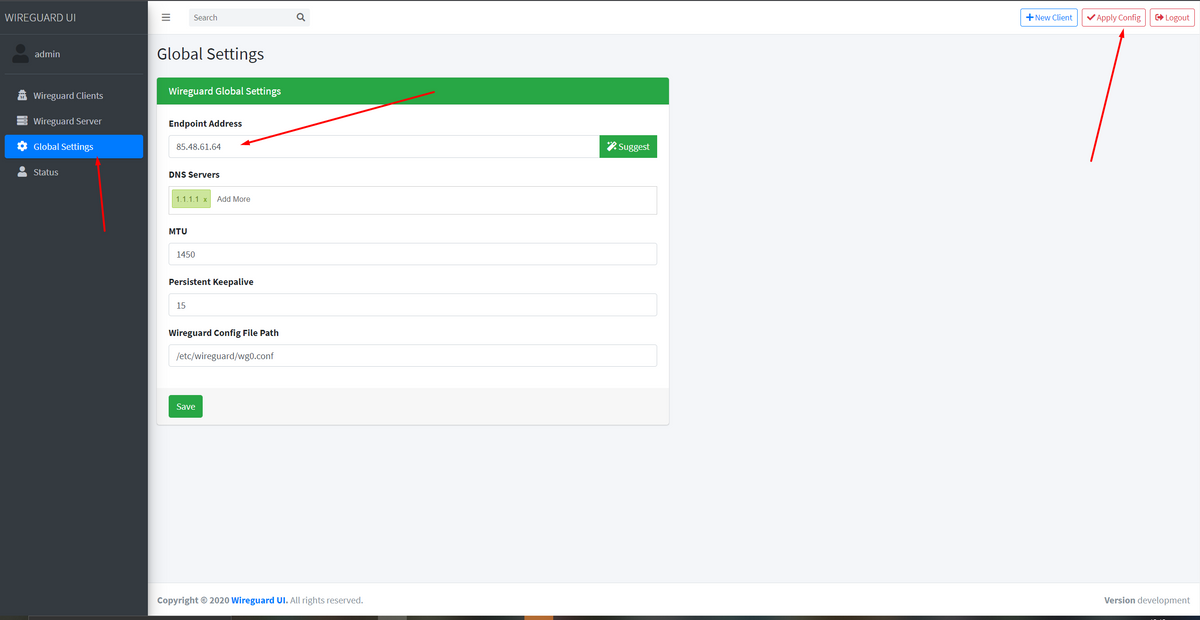

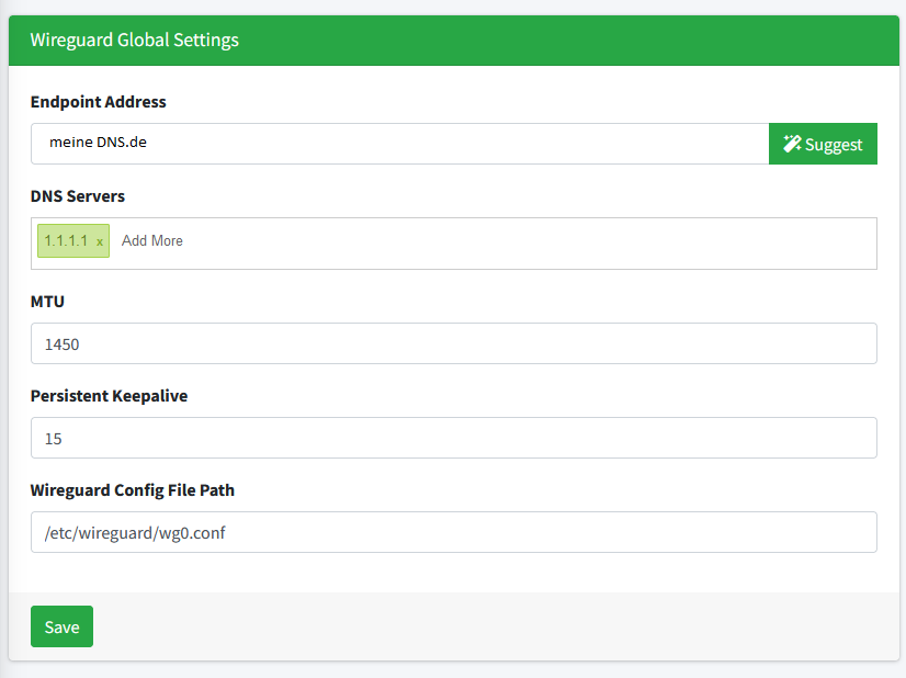

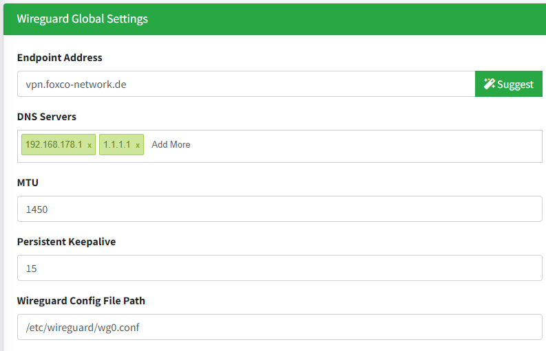

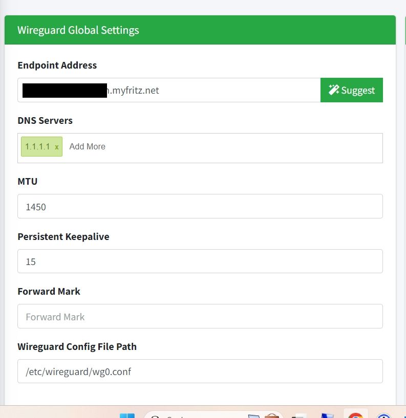

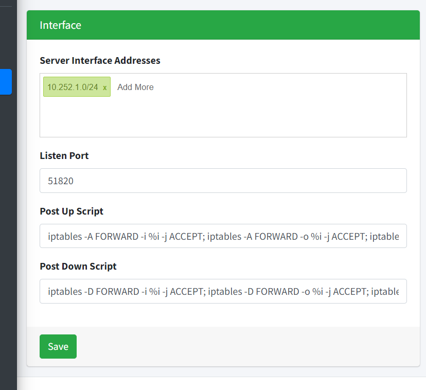

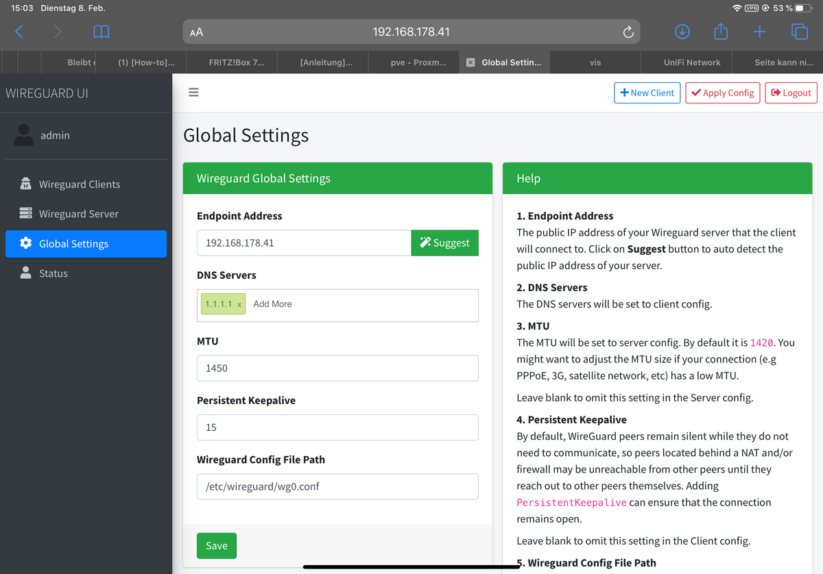

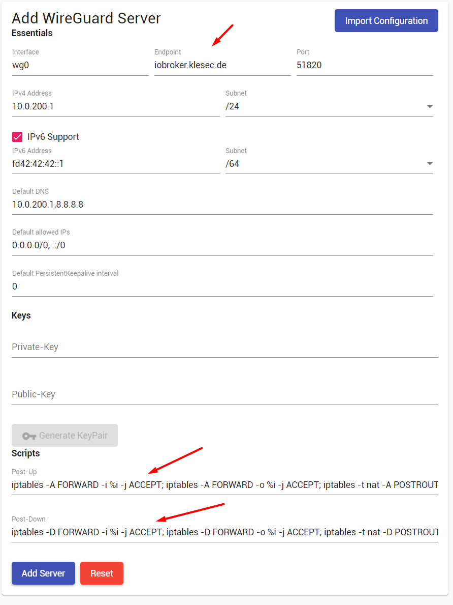

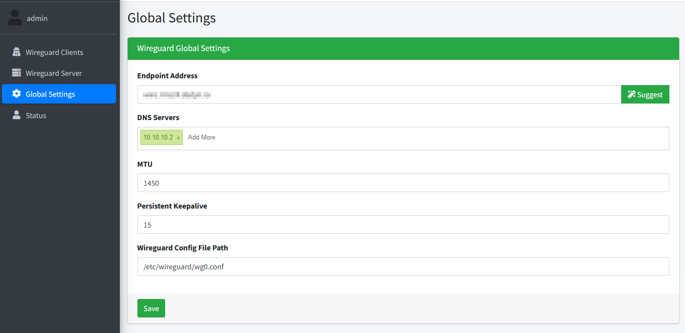

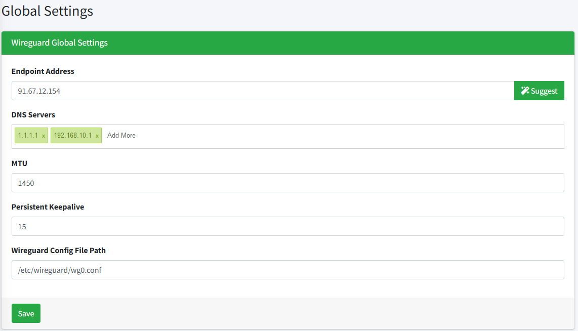

      Zunächst müssen wir den WireGuard Server Konfigurieren. Dazu muss in den Global Settings unter dem Punkt Endpoint-Address euer Hostname(MyFritz, DynDns) oder eine feste IP (falls vorhanden) Bei Fragen hierzu siehe oben!
      Nachdem wir Hostname/IP eingegeben haben und auf Apply Config geklickt haben, müssen wir noch einen kleinen Punkt durchführen um Clients anlegen zu können.

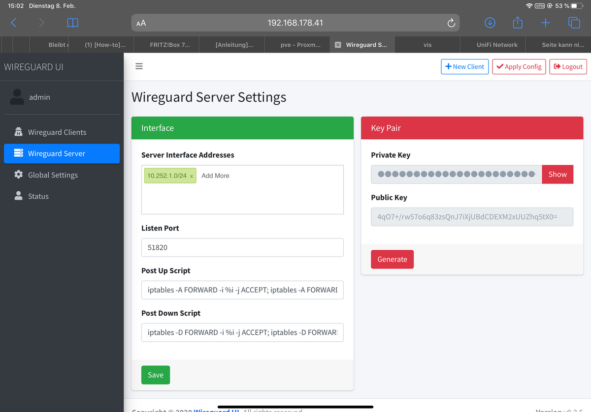

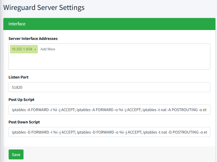

      Dazu im Fenster WireGuard Server unter dem Punkt Post Up Script folgendes eintragen:
      iptables -A FORWARD -i %i -j ACCEPT; iptables -A FORWARD -o %i -j ACCEPT; iptables -t nat -A POSTROUTING -o eth0 -j MASQUERADE
      und um Feld Post Down Script folgendes eintragen:
      iptables -D FORWARD -i %i -j ACCEPT; iptables -D FORWARD -o %i -j ACCEPT; iptables -t nat -D POSTROUTING -o eth0 -j MASQUERADE
      Danach speichern und Apply Config drücken.

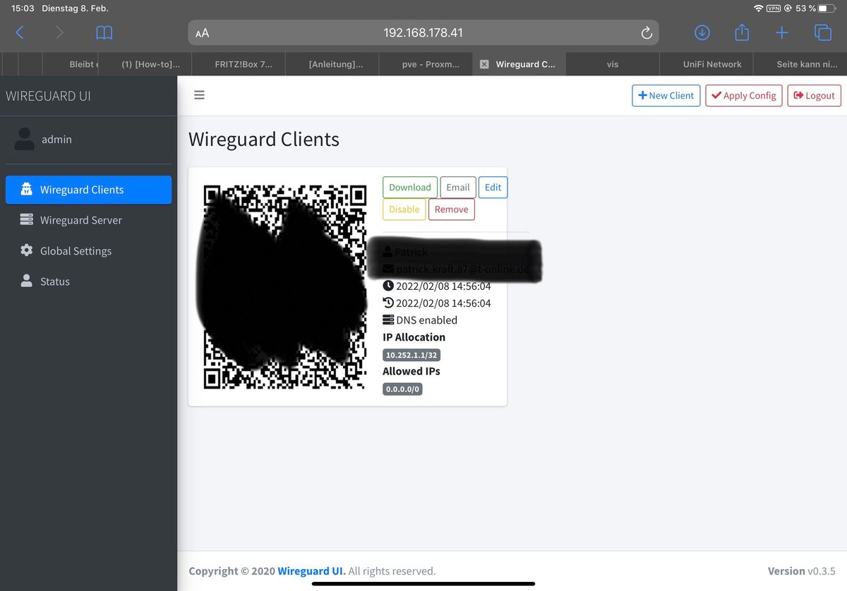

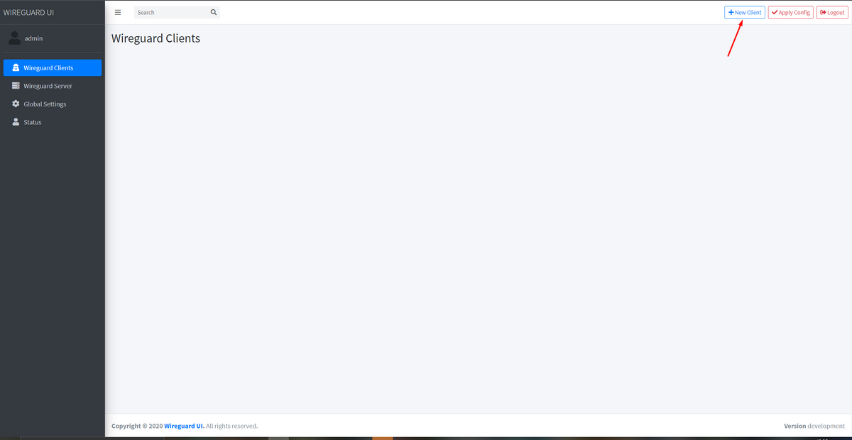

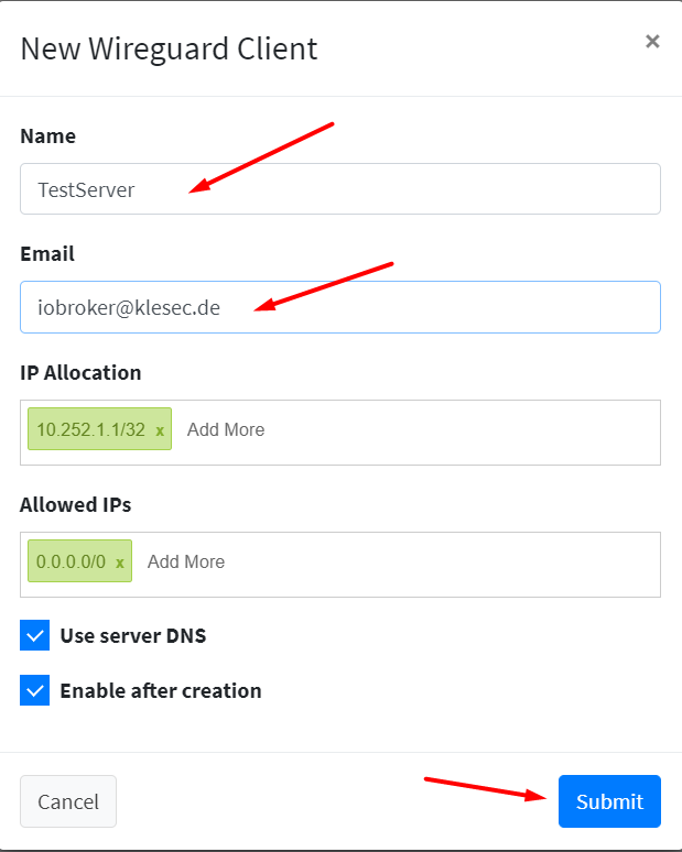

      Im Menü WireGuard Clients auf New Client drücken
      Name und Email Konfigurieren
      und Bestätigen.

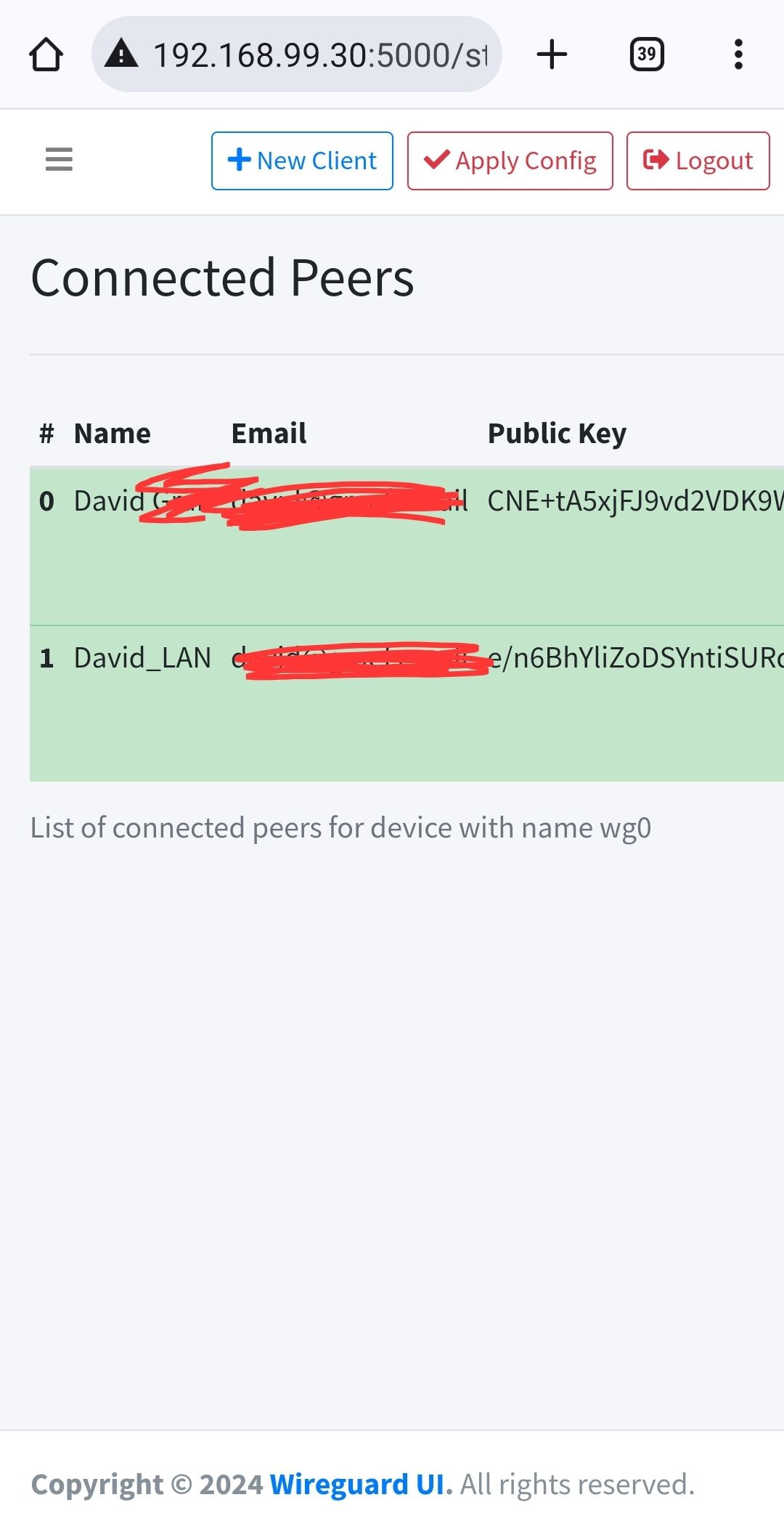

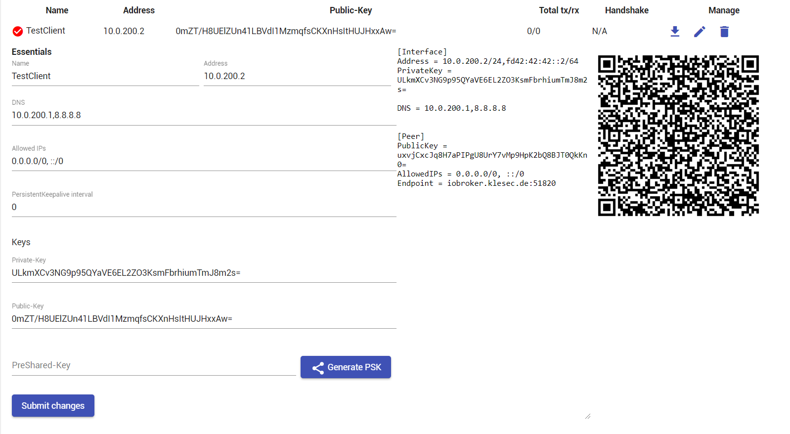

      Nun bekommt ihr einen Client mit einem QR Code den ihr mit der WireGuard App scannen könnt oder alternativ als Datei zum Download für Desktoprechner.

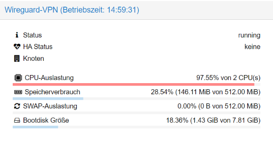

        Proxmox Kernel < 5.11:
        Da WireGuard das Kernel-Modul des Hostsystems nutzt muss logischerweise auf dem Hostsystem das Kernelmodul vorhanden sein.
        Dieser Fehler äußert sich z.B. in einer Auslastung im Bereich von 100% auf dem Container.
        Dazu könnte man die PVE Header sowie wireguard-dkms manuell installieren.
        Die einfachste Lösung hierzu ist allerdings ein Kernel-Update.

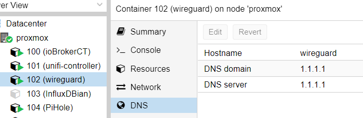

              @crunkfx sagte in [Anleitung] WireGuard mit WireGuard-UI auf Proxmox:

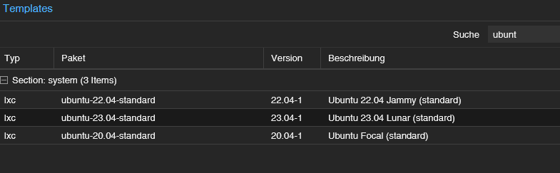

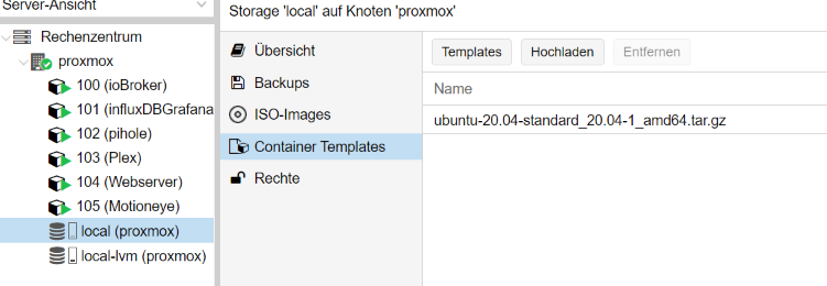

              20.04 reicht auch?
              Das hab ich bereits in Proxmox!
              Oder doch lieber 21.04 od. 21.10? Schmeissts mir dann eh nicht die anderes LXC durcheinander?
              CrunkFX Thomas Braun 2 Replies Last reply Reply Quote -1

                @negalein Müsste gehen, ist mit aktuellem Update derselbe Kernel
                Ne, stell dir die Templates wie einen Bauplan vor, sobald der Container einmal gebaut ist ist das Template uninterressant

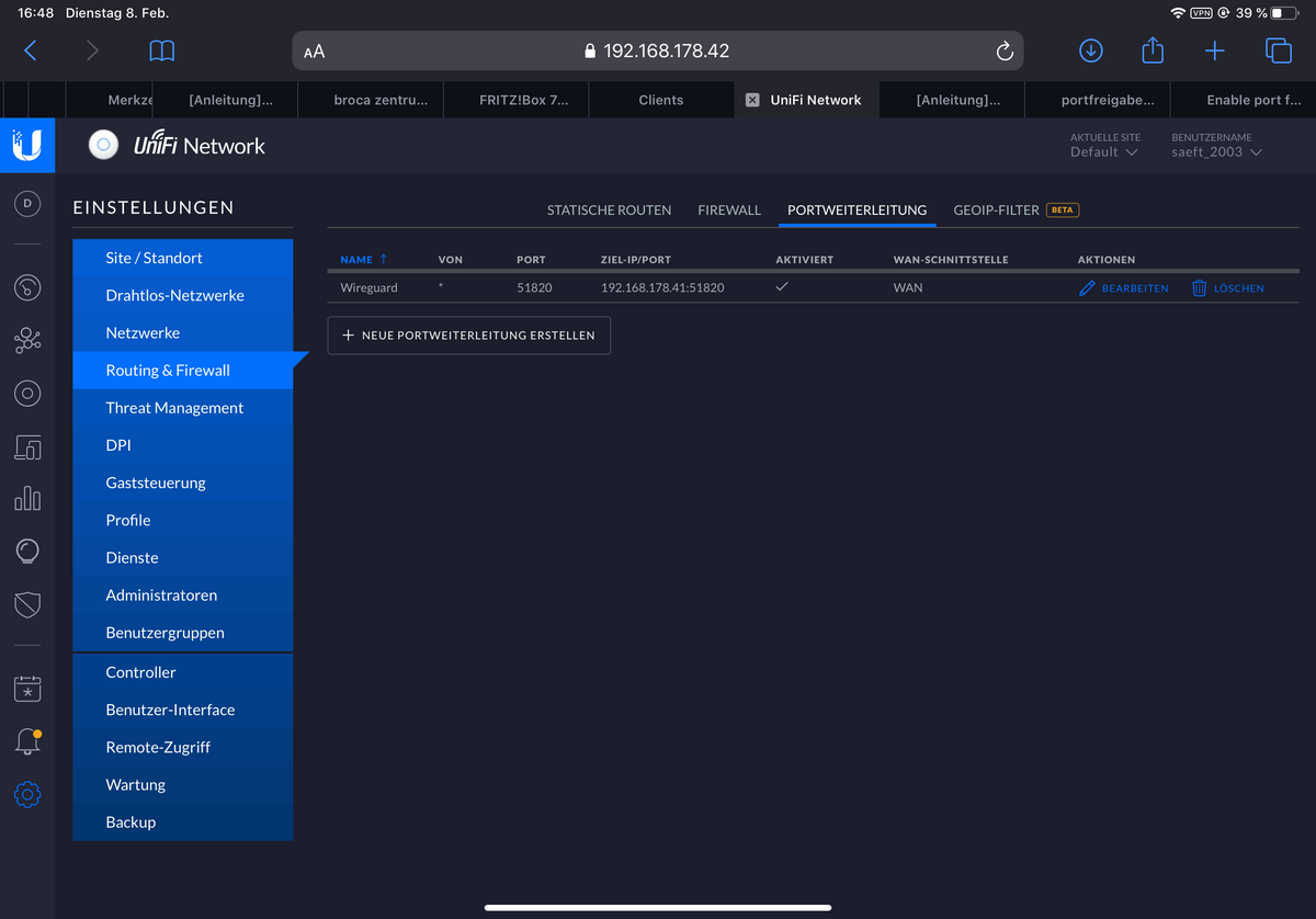

                                    crunchip Forum Testing Most Active @CrunkFX last edited by crunchip
                                    @crunkfx kurze Verständnisfrage noch

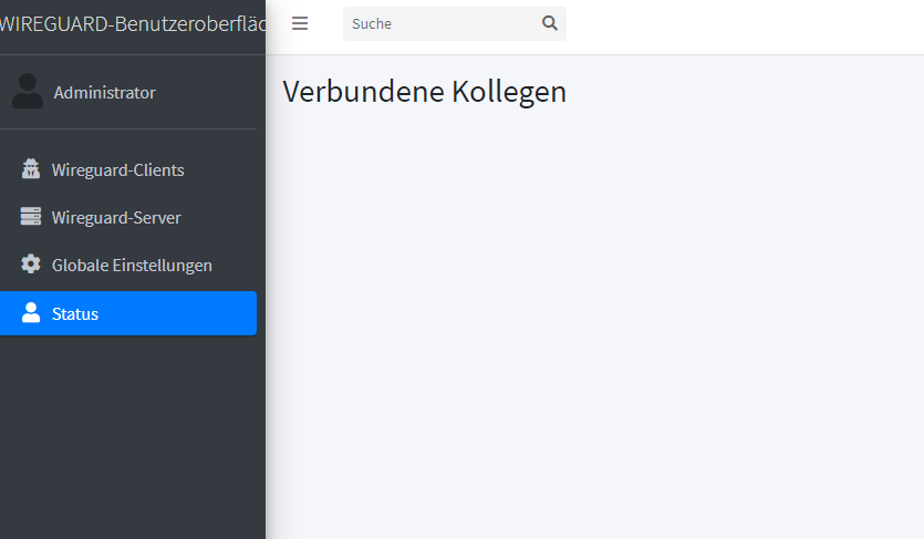

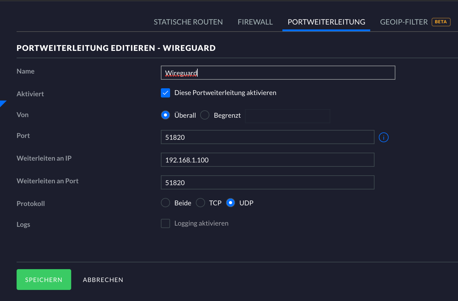

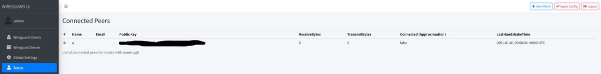

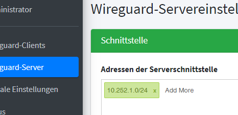

                                    bei WireguardServer >Adresse der Serverschittstelle< muss da noch etwas eingetragen werden?
                                    Denn ich bekomme keine Verbindung mit meinem Handy.
                                    Alles soweit durchgelaufen, App am Handy läuft und auch die Portweiterleitung ist im Unifi Controller eingetragen.
                                    EDIT
                                    ich hab die ganze Zeit gewartet das hier etwas angezeigt wird, tut es aber nicht, auch nicht nach einem kompletten Neustart
                                    aber die Verbindung steht, bzw ich komm in mein Netz👍
                                    mal sehen wie es sich verhält, wenn man in ein Funkloch gerät, ob sich die Verbindung abschaltet, bzw wenn man switcht zwischen zweier Sim Karten.

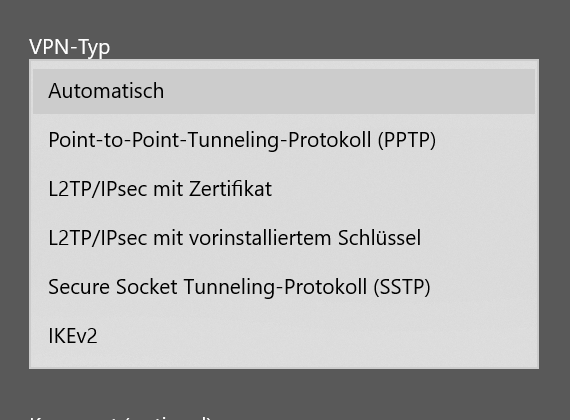

                                      Hätt es gerade auf Win10 eingerichtet.

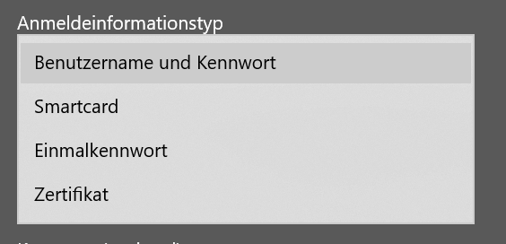

                                      Welchen VPN-Typ benötige ich da?
                                      Und unter Anmeldeinformationstyp?
                                      Es gibt leider keine Möglichkeit in Win10 die .conf zu importieren.
                                      • dslraser
                                        dslraser Forum Testing Most Active @Negalein last edited by
                                        @negalein
                                        Braucht man da nicht das hier ?
                                        https://www.wireguard.com/install/
                                        Negalein 1 Reply Last reply Reply Quote 1

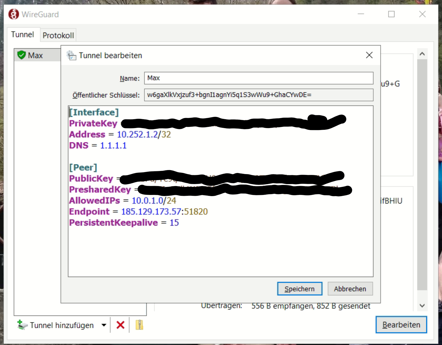

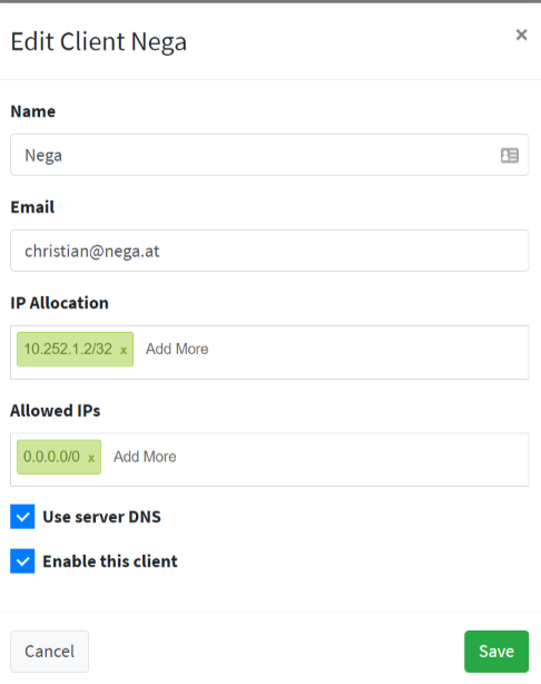

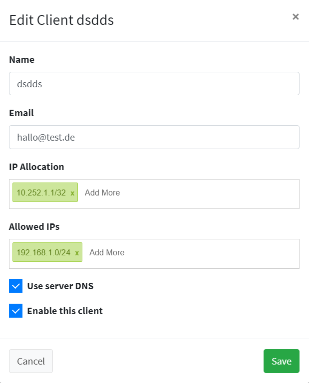

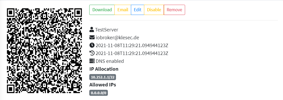

                                          beim Import am Handy (oder auch QR-Scan) schreibt er ungültiger Name.
                                          Wäre hier IP 10.0.1.1/24 richtig?
                                          10.0.1.x ist mein internes Netz.
                                          Ist aber bis auf Name & IP (hier soll der gesamte IP-Bereich gelten) alles gleich.
                                          CrunkFX Negalein 2 Replies Last reply Reply Quote 0
