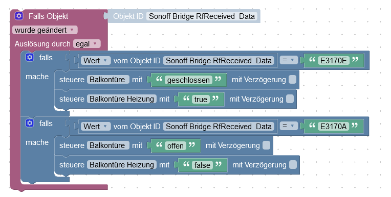

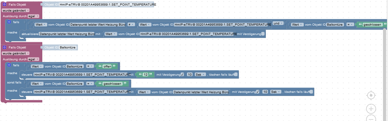

      ich blicke nicht mehr durch einen Tag ist nichts und dann wieder Meldungen.
      Folgendes Heizungssteuerung:
      Blockly Fensterkontakte:
      Dann die Steuerung selbst (Funktion ist alles ok).
      Und nun zu den Warnungen
      2021-11-08 13:30:37.667 - warn: javascript.0 (15391) You are assigning a string to the state "hm-rpc.0.00201A49953689.1.SET_POINT_TEMPERATURE" which expects a number. Please fix your code to use a number or change the state type to string. This warning might become an error in future versions.
      2021-11-08 13:30:37.669 - warn: javascript.0 (15391) at Object.setState (/opt/iobroker/node_modules/iobroker.javascript/lib/sandbox.js:1439:20)
      2021-11-08 13:30:37.670 - warn: javascript.0 (15391) at Timeout._onTimeout (/opt/iobroker/node_modules/iobroker.javascript/lib/sandbox.js:1497:29)
      2021-11-08 13:30:37.670 - warn: javascript.0 (15391) at listOnTimeout (internal/timers.js:556:17)
      2021-11-08 13:30:37.670 - warn: javascript.0 (15391) at processTimers (internal/timers.js:497:7)
      2021-11-08 13:30:37.673 - info: javascript.0 (15391) State value to set for "hm-rpc.0.00201A49953689.1.SET_POINT_TEMPERATURE" has to be type "number" but received type "string"
      MOD-Edit: Code in code-tags gesetzt!
      WAs muss ich wie machen damit dieses verschwindet?
      Danke und sorry für meine unwissenheit
        Homoran Global Moderator Administrators @tobiasp last edited by
        @tobiasp sagte in String oder Objeckt:
        keine Strings (grün) sondern Number-Blöcke (Mathematik, blau) verwenden
          @homoran sagte: keine Strings (grün) sondern Number-Blöcke (Mathematik, blau) verwenden
          ... und anstelle von "true" und "false" Logikblöcke wahr bzw. falsch verwenden.
            tobiasp @paul53 last edited by
            Super danke
            jetzt kapiere ich es und die Meldungen sind weg
