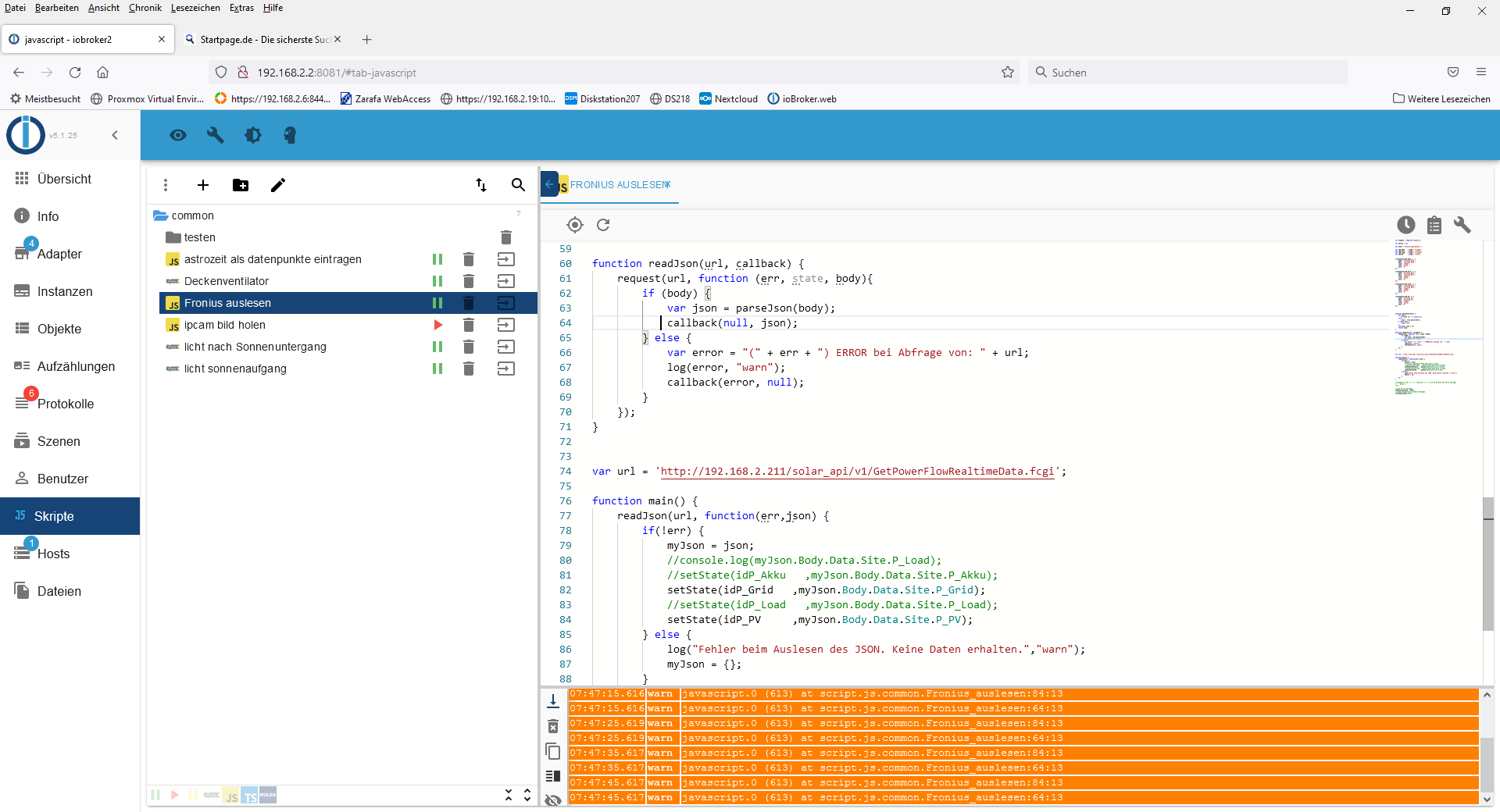

      Ich lese die aktuellen Daten eines Fronius nach der Anleitung in der Doku vom iobroker aus. (Werte sind angepasst an Ip und Daten des GEN24).
      Allerdings erhalte ich Warnmeldungen bei 2 Werten (Siehe Bild unten)
      Die Rohdaten per Browser sehen so aus:

      Bei jedem Auslesen von P_Load und P_PV erhalte ich eine Warnung. Die Werte selbst werden korrekt eingetragen.
      Vielen Dank für Hilfe Gruss Rudi

                  Ich habe den vereinfachten script ausprobiert. Liest alle Werte aus mit Warnungen bei den gleichen 2 Werten (s.o.)
                  Geht wirklich einfacher 🙂 Habe den Script selbst hier aus dem Forum:
                  https://forum.iobroker.net/topic/2294/fronius-symo-hybrid-über-javaskript-auslesen-json/6
                  Hier die Protokolle dazu: (damit kann ich nichts anfangen)

                  javascript.0
                  	2021-11-15 19:16:01.480	warn	You are assigning a number to the state "javascript.0.Fronius_Symo_Hybrid.P_Load" which expects a Energie Jahr. Please fix your code to use a Energie Jahr or change the state type to number. This warning might become an error in future versions.
                  Vielen Dank für Hilfe Gruß Rudi
                    paul53 @rudiradi last edited by paul53
                    @rudiradi sagte::
                    common.type = "Energie Jahr" ist ungültig!
                      Homoran Global Moderator Administrators @rudiradi last edited by
                      @rudiradi sagte in JSON parse Warnung beim auslesen vom Fronius Symo Gen24:
                      da steht
                      was ist das denn für ein Typ?
                        rudiradi @paul53 last edited by
                        Daqnke,Danke das wars!
                        Der Fehler lag in meinen Objekten:
                        Zeile 5 und 12
                          "common": {
                            "name": "Leistung Haus",
                            "desc": "Leistung Haus",
                            "type": "number",
                            "role": "value",
                            "unit": "W"
                          "native": {
                            "type": "number",
                            "role": "value",
                            "unit": "W"
                          "type": "state",
                          "_id": "javascript.0.Fronius_Symo_Hybrid.P_Load",
                          "acl": {
                            "object": 1636,
                            "state": 1636,
                            "owner": "system.user.admin",
                          "user": "system.user.admin",
                          "ts": 1637005033310
