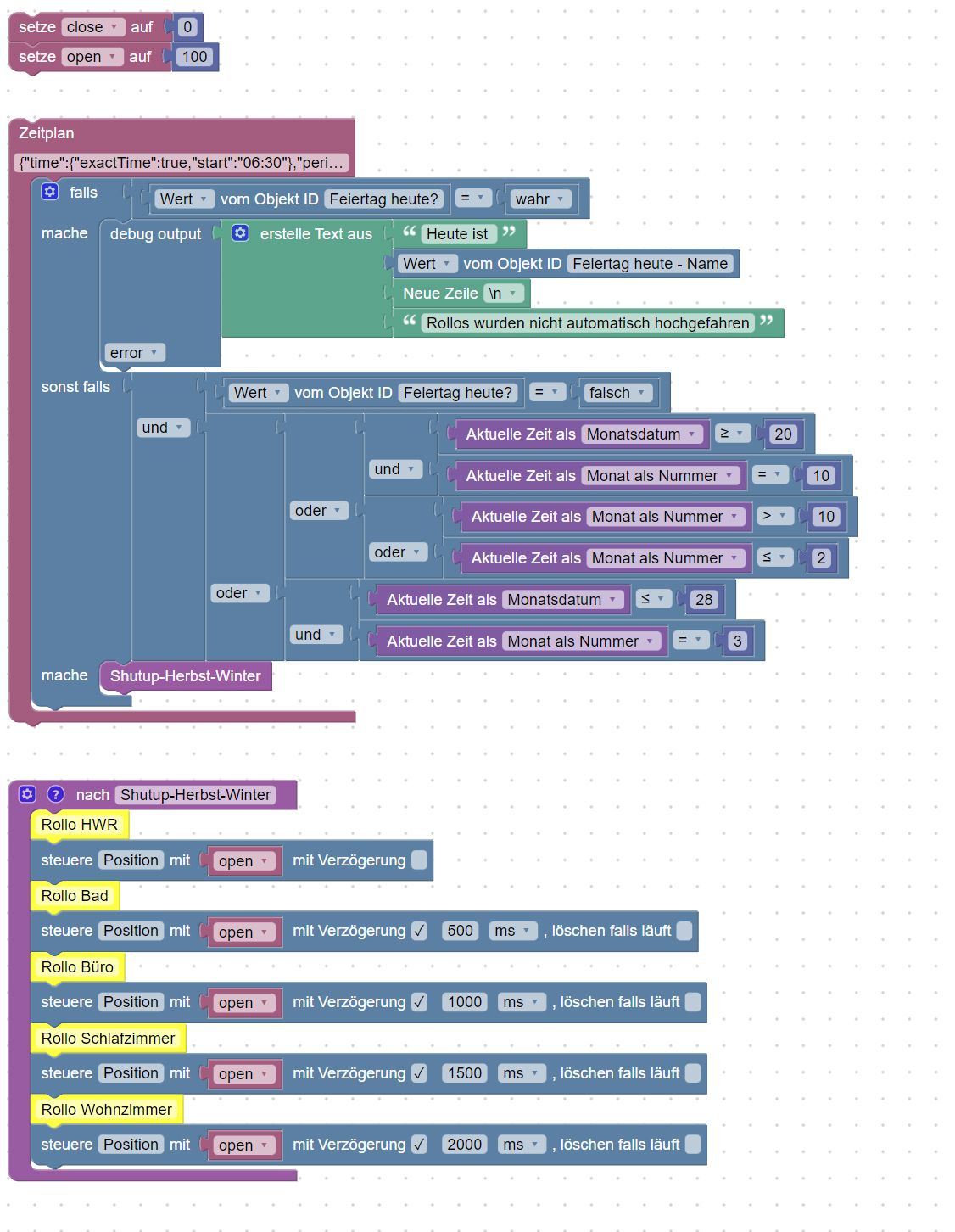

      Vor ab: Ich stehe ganz am Anfang in Sachen blockly.
      Das möchte ich erreichen:
      Ich möchte eine Gruppe von mehreren Rollos gemeinsam hochfahren und zwar morgens um 6:30 Uhr von Monatg bis Freitag. (das steckt in dem Trigger Zeitplan.
      Dann möchte ich in der Falls Logik abfangen ob heute ein Feiertag ist und prüfe auf den Wert "Wahr" (true)
      Wenn das so ist, dann gibt es nur einen Debug-Output.
      Sonst Falls prüfe ich nochmal ob der Datenpunkt für Feiertag heute Falsch ist und lege dann für den Zeitbereich ab dem 20.10. bis zum 28.03. fest, dass die Funktion Stutup Herbst-Winter ausgeführt wird.
      Ist das zu kompliziert gedacht? Geht das simpler... Ich habe gelesen, das Trigger im Trigger nicht sein dürfen...
      Wie bekomme ich denn jetzt raus ob es funktioniert? Gibt es eine Möglichkeit so ein Blockly zu testen, also eine Möglichkeit ein bestimmtes Datum und Zeit zu simmulieren...?
      btw. habe ich das Blockly als Bild eingefügt. Ist das korrekt?
      var close2, open2;
      // Beschreibe diese Funktion …
      async function Shutup_Herbst_Winter() {
        // Rollo HWR
        setState("shelly.0.SHSW-25#40F52020F1A7#1.Shutter.Position"/*Position*/, open2);
        // Rollo Bad
        setStateDelayed("shelly.0.SHSW-25#40F520266FB2#1.Shutter.Position"/*Position*/, open2, 500, false);
        // Rollo Büro
        setStateDelayed("shelly.0.SHSW-25#40F5202D26F0#1.Shutter.Position"/*Position*/, open2, 1000, false);
        // Rollo Schlafzimmer
        setStateDelayed("shelly.0.SHSW-25#483FDA8275E7#1.Shutter.Position"/*Position*/, open2, 1500, false);
        // Rollo Wohnzimmer
        setStateDelayed("shelly.0.SHSW-25#40F5202D4C66#1.Shutter.Position"/*Position*/, open2, 2000, false);
      close2 = 0;
      open2 = 100;
      schedule('{"time":{"exactTime":true,"start":"06:30"},"period":{"days":1,"dows":"[1,2,3,4,5]"}}', async function () {
        if (getState("feiertage.0.heute.boolean").val == true) {
          console.error((['Heute ist ',getState("feiertage.0.heute.Name").val,'\n','Rollos wurden nicht automatisch hochgefahren'].join('')));
        } else if (getState("feiertage.0.heute.boolean").val == false && ((new Date().getDate()) >= 20 && (new Date().getMonth() + 1) == 10 || (new Date().getMonth() + 1) > 10 || (new Date().getMonth() + 1) <= 2 || (new Date().getDate()) <= 28 && (new Date().getMonth() + 1) == 3)) {
          await Shutup_Herbst_Winter();
      //JTNDeG1sJTIweG1sbnMlM0QlMjJodHRwcyUzQSUyRiUyRmRldmVsb3BlcnMuZ29vZ2xlLmNvbSUyRmJsb2NrbHklMkZ4bWwlMjIlM0UlM0N2YXJpYWJsZXMlM0UlM0N2YXJpYWJsZSUyMGlkJTNEJTIyS1UodkkuJTNGeCUzQkRPbEglMjQlMkJ6TzI0ayUyMiUzRWNsb3NlJTNDJTJGdmFyaWFibGUlM0UlM0N2YXJpYWJsZSUyMGlkJTNEJTIyQn5MaTZYTnUlM0RTZzFuVTRkQjklM0FIJTIyJTNFb3BlbiUzQyUyRnZhcmlhYmxlJTNFJTNDJTJGdmFyaWFibGVzJTNFJTNDYmxvY2slMjB0eXBlJTNEJTIydmFyaWFibGVzX3NldCUyMiUyMGlkJTNEJTIydjkhKE0xJTNGJTNBbWFNdjZWaWRReEVRJTIyJTIweCUzRCUyMjYzJTIyJTIweSUzRCUyMi00ODclMjIlM0UlM0NmaWVsZCUyMG5hbWUlM0QlMjJWQVIlMjIlMjBpZCUzRCUyMktVKHZJLiUzRnglM0JET2xIJTI0JTJCek8yNGslMjIlM0VjbG9zZSUzQyUyRmZpZWxkJTNFJTNDdmFsdWUlMjBuYW1lJTNEJTIyVkFMVUUlMjIlM0UlM0NibG9jayUyMHR5cGUlM0QlMjJtYXRoX251bWJlciUyMiUyMGlkJTNEJTIyeSUzQUJ5IV8qMm9XJTdCJTQwOX5Id3diMCU3QyUyMiUzRSUzQ2ZpZWxkJTIwbmFtZSUzRCUyMk5VTSUyMiUzRTAlM0MlMkZmaWVsZCUzRSUzQyUyRmJsb2NrJTNFJTNDJTJGdmFsdWUlM0UlM0NuZXh0JTNFJTNDYmxvY2slMjB0eXBlJTNEJTIydmFyaWFibGVzX3NldCUyMiUyMGlkJTNEJTIyUWguLWV1Z3RlJTNCJTdCISUyRiUyNCUyQiU1RHBocn4lMjIlM0UlM0NmaWVsZCUyMG5hbWUlM0QlMjJWQVIlMjIlMjBpZCUzRCUyMkJ+TGk2WE51JTNEU2cxblU0ZEI5JTNBSCUyMiUzRW9wZW4lM0MlMkZmaWVsZCUzRSUzQ3ZhbHVlJTIwbmFtZSUzRCUyMlZBTFVFJTIyJTNFJTNDYmxvY2slMjB0eXBlJTNEJTIybWF0aF9udW1iZXIlMjIlMjBpZCUzRCUyMndiJTJCb0tqbSU3QzUlMjR6JTNBayUzRGZiZ3BTdyUyMiUzRSUzQ2ZpZWxkJTIwbmFtZSUzRCUyMk5VTSUyMiUzRTEwMCUzQyUyRmZpZWxkJTNFJTNDJTJGYmxvY2slM0UlM0MlMkZ2YWx1ZSUzRSUzQyUyRmJsb2NrJTNFJTNDJTJGbmV4dCUzRSUzQyUyRmJsb2NrJTNFJTNDYmxvY2slMjB0eXBlJTNEJTIyc2NoZWR1bGUlMjIlMjBpZCUzRCUyMjhzJTJGekJoa2hVNy1qYjZXaG9PQ3klMjIlMjB4JTNEJTIyNjMlMjIlMjB5JTNEJTIyLTM4NyUyMiUzRSUzQ2ZpZWxkJTIwbmFtZSUzRCUyMlNDSEVEVUxFJTIyJTNFJTdCJTIydGltZSUyMiUzQSU3QiUyMmV4YWN0VGltZSUyMiUzQXRydWUlMkMlMjJzdGFydCUyMiUzQSUyMjA2JTNBMzAlMjIlN0QlMkMlMjJwZXJpb2QlMjIlM0ElN0IlMjJkYXlzJTIyJTNBMSUyQyUyMmRvd3MlMjIlM0ElMjIlNUIxJTJDMiUyQzMlMkM0JTJDNSU1RCUyMiU3RCU3RCUzQyUyRmZpZWxkJTNFJTNDc3RhdGVtZW50JTIwbmFtZSUzRCUyMlNUQVRFTUVOVCUyMiUzRSUzQ2Jsb2NrJTIwdHlwZSUzRCUyMmNvbnRyb2xzX2lmJTIyJTIwaWQlM0QlMjJrJTI1dCUyM1NWJTI0b1FYJTYweFdLWSU1QkwlNUR3KiUyMiUzRSUzQ211dGF0aW9uJTIwZWxzZWlmJTNEJTIyMSUyMiUzRSUzQyUyRm11dGF0aW9uJTNFJTNDdmFsdWUlMjBuYW1lJTNEJTIySUYwJTIyJTNFJTNDYmxvY2slMjB0eXBlJTNEJTIybG9naWNfY29tcGFyZSUyMiUyMGlkJTNEJTIyJTQwJTdCenV2YX5qJTdDNXUpNjchZiUyQnJlUSUyMiUzRSUzQ2ZpZWxkJTIwbmFtZSUzRCUyMk9QJTIyJTNFRVElM0MlMkZmaWVsZCUzRSUzQ3ZhbHVlJTIwbmFtZSUzRCUyMkElMjIlM0UlM0NibG9jayUyMHR5cGUlM0QlMjJnZXRfdmFsdWUlMjIlMjBpZCUzRCUyMnBwaCkwNFZyJTJCeldxJTJGc1N6Mlg4JTJDJTIyJTNFJTNDZmllbGQlMjBuYW1lJTNEJTIyQVRUUiUyMiUzRXZhbCUzQyUyRmZpZWxkJTNFJTNDZmllbGQlMjBuYW1lJTNEJTIyT0lEJTIyJTNFZmVpZXJ0YWdlLjAuaGV1dGUuYm9vbGVhbiUzQyUyRmZpZWxkJTNFJTNDJTJGYmxvY2slM0UlM0MlMkZ2YWx1ZSUzRSUzQ3ZhbHVlJTIwbmFtZSUzRCUyMkIlMjIlM0UlM0NibG9jayUyMHR5cGUlM0QlMjJsb2dpY19ib29sZWFuJTIyJTIwaWQlM0QlMjIlNDAzb1NfTllDJTVFeXd5TSUyNTJ5JTdDayU1QkQlMjIlM0UlM0NmaWVsZCUyMG5hbWUlM0QlMjJCT09MJTIyJTNFVFJVRSUzQyUyRmZpZWxkJTNFJTNDJTJGYmxvY2slM0UlM0MlMkZ2YWx1ZSUzRSUzQyUyRmJsb2NrJTNFJTNDJTJGdmFsdWUlM0UlM0NzdGF0ZW1lbnQlMjBuYW1lJTNEJTIyRE8wJTIyJTNFJTNDYmxvY2slMjB0eXBlJTNEJTIyZGVidWclMjIlMjBpZCUzRCUyMiUzQlF5JTI1dUYlN0RjJTI1RmpZZCU0MGtKXzJxNiUyMiUzRSUzQ2ZpZWxkJTIwbmFtZSUzRCUyMlNldmVyaXR5JTIyJTNFZXJyb3IlM0MlMkZmaWVsZCUzRSUzQ3ZhbHVlJTIwbmFtZSUzRCUyMlRFWFQlMjIlM0UlM0NzaGFkb3clMjB0eXBlJTNEJTIydGV4dCUyMiUyMGlkJTNEJTIybVVfaDltMCUzRkowbFgzbXFCdkFiNCUyMiUzRSUzQ2ZpZWxkJTIwbmFtZSUzRCUyMlRFWFQlMjIlM0UlM0MlMkZmaWVsZCUzRSUzQyUyRnNoYWRvdyUzRSUzQ2Jsb2NrJTIwdHlwZSUzRCUyMnRleHRfam9pbiUyMiUyMGlkJTNEJTIyJTNEWjViOXplaUVNTCU3Q1lMaUMoJTVCQkIlMjIlM0UlM0NtdXRhdGlvbiUyMGl0ZW1zJTNEJTIyNCUyMiUzRSUzQyUyRm11dGF0aW9uJTNFJTNDdmFsdWUlMjBuYW1lJTNEJTIyQUREMCUyMiUzRSUzQ2Jsb2NrJTIwdHlwZSUzRCUyMnRleHQlMjIlMjBpZCUzRCUyMkxkVlglM0JQM3IlMkN2Qm11SSFGJTJCUjVZJTIyJTNFJTNDZmllbGQlMjBuYW1lJTNEJTIyVEVYVCUyMiUzRUhldXRlJTIwaXN0JTIwJTNDJTJGZmllbGQlM0UlM0MlMkZibG9jayUzRSUzQyUyRnZhbHVlJTNFJTNDdmFsdWUlMjBuYW1lJTNEJTIyQUREMSUyMiUzRSUzQ2Jsb2NrJTIwdHlwZSUzRCUyMmdldF92YWx1ZSUyMiUyMGlkJTNEJTIyKSU3RCU3RGh3bVA5X08lM0JMfjJ4MnoqYkolMjIlM0UlM0NmaWVsZCUyMG5hbWUlM0QlMjJBVFRSJTIyJTNFdmFsJTNDJTJGZmllbGQlM0UlM0NmaWVsZCUyMG5hbWUlM0QlMjJPSUQlMjIlM0VmZWllcnRhZ2UuMC5oZXV0ZS5OYW1lJTNDJTJGZmllbGQlM0UlM0MlMkZibG9jayUzRSUzQyUyRnZhbHVlJTNFJTNDdmFsdWUlMjBuYW1lJTNEJTIyQUREMiUyMiUzRSUzQ2Jsb2NrJTIwdHlwZSUzRCUyMnRleHRfbmV3bGluZSUyMiUyMGlkJTNEJTIyZ2lJJTdDLVJ4JTIzbnZYanMlMkNCJTYwWjchRiUyMiUzRSUzQ2ZpZWxkJTIwbmFtZSUzRCUyMlR5cGUlMjIlM0UlNUNuJTNDJTJGZmllbGQlM0UlM0MlMkZibG9jayUzRSUzQyUyRnZhbHVlJTNFJTNDdmFsdWUlMjBuYW1lJTNEJTIyQUREMyUyMiUzRSUzQ2Jsb2NrJTIwdHlwZSUzRCUyMnRleHQlMjIlMjBpZCUzRCUyMnB6QkljTnAlMjVBUzglMkJSNCUzQUk3WGZsJTIyJTNFJTNDZmllbGQlMjBuYW1lJTNEJTIyVEVYVCUyMiUzRVJvbGxvcyUyMHd1cmRlbiUyMG5pY2h0JTIwYXV0b21hdGlzY2glMjBob2NoZ2VmYWhyZW4lM0MlMkZmaWVsZCUzRSUzQyUyRmJsb2NrJTNFJTNDJTJGdmFsdWUlM0UlM0MlMkZibG9jayUzRSUzQyUyRnZhbHVlJTNFJTNDJTJGYmxvY2slM0UlM0MlMkZzdGF0ZW1lbnQlM0UlM0N2YWx1ZSUyMG5hbWUlM0QlMjJJRjElMjIlM0UlM0NibG9jayUyMHR5cGUlM0QlMjJsb2dpY19vcGVyYXRpb24lMjIlMjBpZCUzRCUyMkolN0IlM0Z0S193YmMxbGtCJTQwSlEuaCU1QlolMjIlMjBpbmxpbmUlM0QlMjJmYWxzZSUyMiUzRSUzQ2ZpZWxkJTIwbmFtZSUzRCUyMk9QJTIyJTNFQU5EJTNDJTJGZmllbGQlM0UlM0N2YWx1ZSUyMG5hbWUlM0QlMjJBJTIyJTNFJTNDYmxvY2slMjB0eXBlJTNEJTIybG9naWNfY29tcGFyZSUyMiUyMGlkJTNEJTIyTDhWdlopdmVWc0h5LkolM0RfS2QlMkJTJTIyJTNFJTNDZmllbGQlMjBuYW1lJTNEJTIyT1AlMjIlM0VFUSUzQyUyRmZpZWxkJTNFJTNDdmFsdWUlMjBuYW1lJTNEJTIyQSUyMiUzRSUzQ2Jsb2NrJTIwdHlwZSUzRCUyMmdldF92YWx1ZSUyMiUyMGlkJTNEJTIyJTI1JTQwYkJ3X1dVMHglN0NKc0MtR2wzNCUzQiUyMiUzRSUzQ2ZpZWxkJTIwbmFtZSUzRCUyMkFUVFIlMjIlM0V2YWwlM0MlMkZmaWVsZCUzRSUzQ2ZpZWxkJTIwbmFtZSUzRCUyMk9JRCUyMiUzRWZlaWVydGFnZS4wLmhldXRlLmJvb2xlYW4lM0MlMkZmaWVsZCUzRSUzQyUyRmJsb2NrJTNFJTNDJTJGdmFsdWUlM0UlM0N2YWx1ZSUyMG5hbWUlM0QlMjJCJTIyJTNFJTNDYmxvY2slMjB0eXBlJTNEJTIybG9naWNfYm9vbGVhbiUyMiUyMGlkJTNEJTIyJTdESmFDdHNiNjBVaWcoMHNiTCU0MCkhJTIyJTNFJTNDZmllbGQlMjBuYW1lJTNEJTIyQk9PTCUyMiUzRUZBTFNFJTNDJTJGZmllbGQlM0UlM0MlMkZibG9jayUzRSUzQyUyRnZhbHVlJTNFJTNDJTJGYmxvY2slM0UlM0MlMkZ2YWx1ZSUzRSUzQ3ZhbHVlJTIwbmFtZSUzRCUyMkIlMjIlM0UlM0NibG9jayUyMHR5cGUlM0QlMjJsb2dpY19vcGVyYXRpb24lMjIlMjBpZCUzRCUyMik4Mn50JTNCJTIzWjclM0FCJTQwa24lNDA4KS0lN0QqJTIyJTIwaW5saW5lJTNEJTIyZmFsc2UlMjIlM0UlM0NmaWVsZCUyMG5hbWUlM0QlMjJPUCUyMiUzRU9SJTNDJTJGZmllbGQlM0UlM0N2YWx1ZSUyMG5hbWUlM0QlMjJBJTIyJTNFJTNDYmxvY2slMjB0eXBlJTNEJTIybG9naWNfb3BlcmF0aW9uJTIyJTIwaWQlM0QlMjIxVTlxWnBSLVJvLSU1Qk0tNiFLUndyJTIyJTIwaW5saW5lJTNEJTIyZmFsc2UlMjIlM0UlM0NmaWVsZCUyMG5hbWUlM0QlMjJPUCUyMiUzRU9SJTNDJTJGZmllbGQlM0UlM0N2YWx1ZSUyMG5hbWUlM0QlMjJBJTIyJTNFJTNDYmxvY2slMjB0eXBlJTNEJTIybG9naWNfb3BlcmF0aW9uJTIyJTIwaWQlM0QlMjIyRn51LXRwbS1iXylaWmUlN0IlMjVad00lMjIlMjBpbmxpbmUlM0QlMjJmYWxzZSUyMiUzRSUzQ2ZpZWxkJTIwbmFtZSUzRCUyMk9QJTIyJTNFQU5EJTNDJTJGZmllbGQlM0UlM0N2YWx1ZSUyMG5hbWUlM0QlMjJBJTIyJTNFJTNDYmxvY2slMjB0eXBlJTNEJTIybG9naWNfY29tcGFyZSUyMiUyMGlkJTNEJTIyQ3QlMkZqSVg4Vjh5LnglM0RvJTdDRnlMcyU1QiUyMiUzRSUzQ2ZpZWxkJTIwbmFtZSUzRCUyMk9QJTIyJTNFR1RFJTNDJTJGZmllbGQlM0UlM0N2YWx1ZSUyMG5hbWUlM0QlMjJBJTIyJTNFJTNDYmxvY2slMjB0eXBlJTNEJTIydGltZV9nZXQlMjIlMjBpZCUzRCUyMnF1MSpMbU5LcSUyQiUzRCUyQnVwS01vJTdCaEYlMjIlM0UlM0NtdXRhdGlvbiUyMHhtbG5zJTNEJTIyaHR0cCUzQSUyRiUyRnd3dy53My5vcmclMkYxOTk5JTJGeGh0bWwlMjIlMjBmb3JtYXQlM0QlMjJmYWxzZSUyMiUyMGxhbmd1YWdlJTNEJTIyZmFsc2UlMjIlM0UlM0MlMkZtdXRhdGlvbiUzRSUzQ2ZpZWxkJTIwbmFtZSUzRCUyMk9QVElPTiUyMiUzRWQlM0MlMkZmaWVsZCUzRSUzQyUyRmJsb2NrJTNFJTNDJTJGdmFsdWUlM0UlM0N2YWx1ZSUyMG5hbWUlM0QlMjJCJTIyJTNFJTNDYmxvY2slMjB0eXBlJTNEJTIybWF0aF9udW1iZXIlMjIlMjBpZCUzRCUyMmslNUI5b0pFdyU3Q2FPOUtpTVMyJTJDayU1QkklMjIlM0UlM0NmaWVsZCUyMG5hbWUlM0QlMjJOVU0lMjIlM0UyMCUzQyUyRmZpZWxkJTNFJTNDJTJGYmxvY2slM0UlM0MlMkZ2YWx1ZSUzRSUzQyUyRmJsb2NrJTNFJTNDJTJGdmFsdWUlM0UlM0N2YWx1ZSUyMG5hbWUlM0QlMjJCJTIyJTNFJTNDYmxvY2slMjB0eXBlJTNEJTIybG9naWNfY29tcGFyZSUyMiUyMGlkJTNEJTIyQWJ2N3pJellfQyU0MGMlN0NwTXdlJTI1JTI1NyUyMiUzRSUzQ2ZpZWxkJTIwbmFtZSUzRCUyMk9QJTIyJTNFRVElM0MlMkZmaWVsZCUzRSUzQ3ZhbHVlJTIwbmFtZSUzRCUyMkElMjIlM0UlM0NibG9jayUyMHR5cGUlM0QlMjJ0aW1lX2dldCUyMiUyMGlkJTNEJTIyZHooWVNpSCUzQkElMkI3QXlHbkclNjAlNUI4TCUyMiUzRSUzQ211dGF0aW9uJTIweG1sbnMlM0QlMjJodHRwJTNBJTJGJTJGd3d3LnczLm9yZyUyRjE5OTklMkZ4aHRtbCUyMiUyMGZvcm1hdCUzRCUyMmZhbHNlJTIyJTIwbGFuZ3VhZ2UlM0QlMjJmYWxzZSUyMiUzRSUzQyUyRm11dGF0aW9uJTNFJTNDZmllbGQlMjBuYW1lJTNEJTIyT1BUSU9OJTIyJTNFTSUzQyUyRmZpZWxkJTNFJTNDJTJGYmxvY2slM0UlM0MlMkZ2YWx1ZSUzRSUzQ3ZhbHVlJTIwbmFtZSUzRCUyMkIlMjIlM0UlM0NibG9jayUyMHR5cGUlM0QlMjJtYXRoX251bWJlciUyMiUyMGlkJTNEJTIyU05uVUpTXygoRyE0M0Rncjh1ZmUlMjIlM0UlM0NmaWVsZCUyMG5hbWUlM0QlMjJOVU0lMjIlM0UxMCUzQyUyRmZpZWxkJTNFJTNDJTJGYmxvY2slM0UlM0MlMkZ2YWx1ZSUzRSUzQyUyRmJsb2NrJTNFJTNDJTJGdmFsdWUlM0UlM0MlMkZibG9jayUzRSUzQyUyRnZhbHVlJTNFJTNDdmFsdWUlMjBuYW1lJTNEJTIyQiUyMiUzRSUzQ2Jsb2NrJTIwdHlwZSUzRCUyMmxvZ2ljX29wZXJhdGlvbiUyMiUyMGlkJTNEJTIydCU3Q1JuQ3U1VGt4JTdEJTNCZjVnejNhbiUzRCUyMiUyMGlubGluZSUzRCUyMmZhbHNlJTIyJTNFJTNDZmllbGQlMjBuYW1lJTNEJTIyT1AlMjIlM0VPUiUzQyUyRmZpZWxkJTNFJTNDdmFsdWUlMjBuYW1lJTNEJTIyQSUyMiUzRSUzQ2Jsb2NrJTIwdHlwZSUzRCUyMmxvZ2ljX2NvbXBhcmUlMjIlMjBpZCUzRCUyMiU3Q0Z3QkRta0ooIUMuQkxEcEpaUyUzRCUyMiUzRSUzQ2ZpZWxkJTIwbmFtZSUzRCUyMk9QJTIyJTNFR1QlM0MlMkZmaWVsZCUzRSUzQ3ZhbHVlJTIwbmFtZSUzRCUyMkElMjIlM0UlM0NibG9jayUyMHR5cGUlM0QlMjJ0aW1lX2dldCUyMiUyMGlkJTNEJTIyaTJEJTNGbVdOJTIzKFNoZVAlN0RzVE9jJTQwJTI0JTIyJTNFJTNDbXV0YXRpb24lMjB4bWxucyUzRCUyMmh0dHAlM0ElMkYlMkZ3d3cudzMub3JnJTJGMTk5OSUyRnhodG1sJTIyJTIwZm9ybWF0JTNEJTIyZmFsc2UlMjIlMjBsYW5ndWFnZSUzRCUyMmZhbHNlJTIyJTNFJTNDJTJGbXV0YXRpb24lM0UlM0NmaWVsZCUyMG5hbWUlM0QlMjJPUFRJT04lMjIlM0VNJTNDJTJGZmllbGQlM0UlM0MlMkZibG9jayUzRSUzQyUyRnZhbHVlJTNFJTNDdmFsdWUlMjBuYW1lJTNEJTIyQiUyMiUzRSUzQ2Jsb2NrJTIwdHlwZSUzRCUyMm1hdGhfbnVtYmVyJTIyJTIwaWQlM0QlMjIlNUV4QlphUSU1RERHdU15JTdDTHk0YkclN0QyJTIyJTNFJTNDZmllbGQlMjBuYW1lJTNEJTIyTlVNJTIyJTNFMTAlM0MlMkZmaWVsZCUzRSUzQyUyRmJsb2NrJTNFJTNDJTJGdmFsdWUlM0UlM0MlMkZibG9jayUzRSUzQyUyRnZhbHVlJTNFJTNDdmFsdWUlMjBuYW1lJTNEJTIyQiUyMiUzRSUzQ2Jsb2NrJTIwdHlwZSUzRCUyMmxvZ2ljX2NvbXBhcmUlMjIlMjBpZCUzRCUyMiUzRnFka084SSUzRnlLRmRMJTNEQTRzLVIwJTIyJTNFJTNDZmllbGQlMjBuYW1lJTNEJTIyT1AlMjIlM0VMVEUlM0MlMkZmaWVsZCUzRSUzQ3ZhbHVlJTIwbmFtZSUzRCUyMkElMjIlM0UlM0NibG9jayUyMHR5cGUlM0QlMjJ0aW1lX2dldCUyMiUyMGlkJTNEJTIySmMufmQlM0JmdkolM0ZhNEYuJTJGUiUyRi0lNURzJTIyJTNFJTNDbXV0YXRpb24lMjB4bWxucyUzRCUyMmh0dHAlM0ElMkYlMkZ3d3cudzMub3JnJTJGMTk5OSUyRnhodG1sJTIyJTIwZm9ybWF0JTNEJTIyZmFsc2UlMjIlMjBsYW5ndWFnZSUzRCUyMmZhbHNlJTIyJTNFJTNDJTJGbXV0YXRpb24lM0UlM0NmaWVsZCUyMG5hbWUlM0QlMjJPUFRJT04lMjIlM0VNJTNDJTJGZmllbGQlM0UlM0MlMkZibG9jayUzRSUzQyUyRnZhbHVlJTNFJTNDdmFsdWUlMjBuYW1lJTNEJTIyQiUyMiUzRSUzQ2Jsb2NrJTIwdHlwZSUzRCUyMm1hdGhfbnVtYmVyJTIyJTIwaWQlM0QlMjJXT0pfJTJDJTI1X2clM0Epd3VyJTQwZXIxdyElM0IlMjIlM0UlM0NmaWVsZCUyMG5hbWUlM0QlMjJOVU0lMjIlM0UyJTNDJTJGZmllbGQlM0UlM0MlMkZibG9jayUzRSUzQyUyRnZhbHVlJTNFJTNDJTJGYmxvY2slM0UlM0MlMkZ2YWx1ZSUzRSUzQyUyRmJsb2NrJTNFJTNDJTJGdmFsdWUlM0UlM0MlMkZibG9jayUzRSUzQyUyRnZhbHVlJTNFJTNDdmFsdWUlMjBuYW1lJTNEJTIyQiUyMiUzRSUzQ2Jsb2NrJTIwdHlwZSUzRCUyMmxvZ2ljX29wZXJhdGlvbiUyMiUyMGlkJTNEJTIyMDItVX4tX0w1dS51UiU1RHRWRTRzfiUyMiUyMGlubGluZSUzRCUyMmZhbHNlJTIyJTNFJTNDZmllbGQlMjBuYW1lJTNEJTIyT1AlMjIlM0VBTkQlM0MlMkZmaWVsZCUzRSUzQ3ZhbHVlJTIwbmFtZSUzRCUyMkElMjIlM0UlM0NibG9jayUyMHR5cGUlM0QlMjJsb2dpY19jb21wYXJlJTIyJTIwaWQlM0QlMjJrKHYlM0JtUDYlNjBMNl8zJTVFKTF2JTdDMGtsJTIyJTNFJTNDZmllbGQlMjBuYW1lJTNEJTIyT1AlMjIlM0VMVEUlM0MlMkZmaWVsZCUzRSUzQ3ZhbHVlJTIwbmFtZSUzRCUyMkElMjIlM0UlM0NibG9jayUyMHR5cGUlM0QlMjJ0aW1lX2dldCUyMiUyMGlkJTNEJTIyQX5nJTVFMSp+SS1oJTNBeCUzRm9OSSU3Q1pXJTI0JTIyJTNFJTNDbXV0YXRpb24lMjB4bWxucyUzRCUyMmh0dHAlM0ElMkYlMkZ3d3cudzMub3JnJTJGMTk5OSUyRnhodG1sJTIyJTIwZm9ybWF0JTNEJTIyZmFsc2UlMjIlMjBsYW5ndWFnZSUzRCUyMmZhbHNlJTIyJTNFJTNDJTJGbXV0YXRpb24lM0UlM0NmaWVsZCUyMG5hbWUlM0QlMjJPUFRJT04lMjIlM0VkJTNDJTJGZmllbGQlM0UlM0MlMkZibG9jayUzRSUzQyUyRnZhbHVlJTNFJTNDdmFsdWUlMjBuYW1lJTNEJTIyQiUyMiUzRSUzQ2Jsb2NrJTIwdHlwZSUzRCUyMm1hdGhfbnVtYmVyJTIyJTIwaWQlM0QlMjIyMlFmYXdjVGwxJTdDa35TJTI0b3klN0Q1YyUyMiUzRSUzQ2ZpZWxkJTIwbmFtZSUzRCUyMk5VTSUyMiUzRTI4JTNDJTJGZmllbGQlM0UlM0MlMkZibG9jayUzRSUzQyUyRnZhbHVlJTNFJTNDJTJGYmxvY2slM0UlM0MlMkZ2YWx1ZSUzRSUzQ3ZhbHVlJTIwbmFtZSUzRCUyMkIlMjIlM0UlM0NibG9jayUyMHR5cGUlM0QlMjJsb2dpY19jb21wYXJlJTIyJTIwaWQlM0QlMjIlNURCXzJfZ2klNUVOVHElMkIyIWxjQ1IwbSUyMiUzRSUzQ2ZpZWxkJTIwbmFtZSUzRCUyMk9QJTIyJTNFRVElM0MlMkZmaWVsZCUzRSUzQ3ZhbHVlJTIwbmFtZSUzRCUyMkElMjIlM0UlM0NibG9jayUyMHR5cGUlM0QlMjJ0aW1lX2dldCUyMiUyMGlkJTNEJTIyWm9BWkZmTEslN0RvKXIyeWcxMXMlM0JlJTIyJTNFJTNDbXV0YXRpb24lMjB4bWxucyUzRCUyMmh0dHAlM0ElMkYlMkZ3d3cudzMub3JnJTJGMTk5OSUyRnhodG1sJTIyJTIwZm9ybWF0JTNEJTIyZmFsc2UlMjIlMjBsYW5ndWFnZSUzRCUyMmZhbHNlJTIyJTNFJTNDJTJGbXV0YXRpb24lM0UlM0NmaWVsZCUyMG5hbWUlM0QlMjJPUFRJT04lMjIlM0VNJTNDJTJGZmllbGQlM0UlM0MlMkZibG9jayUzRSUzQyUyRnZhbHVlJTNFJTNDdmFsdWUlMjBuYW1lJTNEJTIyQiUyMiUzRSUzQ2Jsb2NrJTIwdHlwZSUzRCUyMm1hdGhfbnVtYmVyJTIyJTIwaWQlM0QlMjIqfk9NUyU3QyUyM2NBTiUzRFpxUiUyMyUzQSU3RHBHSiUyMiUzRSUzQ2ZpZWxkJTIwbmFtZSUzRCUyMk5VTSUyMiUzRTMlM0MlMkZmaWVsZCUzRSUzQyUyRmJsb2NrJTNFJTNDJTJGdmFsdWUlM0UlM0MlMkZibG9jayUzRSUzQyUyRnZhbHVlJTNFJTNDJTJGYmxvY2slM0UlM0MlMkZ2YWx1ZSUzRSUzQyUyRmJsb2NrJTNFJTNDJTJGdmFsdWUlM0UlM0MlMkZibG9jayUzRSUzQyUyRnZhbHVlJTNFJTNDc3RhdGVtZW50JTIwbmFtZSUzRCUyMkRPMSUyMiUzRSUzQ2Jsb2NrJTIwdHlwZSUzRCUyMnByb2NlZHVyZXNfY2FsbG5vcmV0dXJuJTIyJTIwaWQlM0QlMjIlN0NqSWUzKkdGOFVaSTUlM0QlN0MhWCU0ME1CJTIyJTNFJTNDbXV0YXRpb24lMjBuYW1lJTNEJTIyU2h1dHVwLUhlcmJzdC1XaW50ZXIlMjIlM0UlM0MlMkZtdXRhdGlvbiUzRSUzQyUyRmJsb2NrJTNFJTNDJTJGc3RhdGVtZW50JTNFJTNDJTJGYmxvY2slM0UlM0MlMkZzdGF0ZW1lbnQlM0UlM0MlMkZibG9jayUzRSUzQ2Jsb2NrJTIwdHlwZSUzRCUyMnByb2NlZHVyZXNfZGVmbm9yZXR1cm4lMjIlMjBpZCUzRCUyMk5GcWglNUR0ZTAtaEdNeG5DJTJGeWJ0cSUyMiUyMHglM0QlMjI2MiUyMiUyMHklM0QlMjIyMzclMjIlM0UlM0NmaWVsZCUyMG5hbWUlM0QlMjJOQU1FJTIyJTNFU2h1dHVwLUhlcmJzdC1XaW50ZXIlM0MlMkZmaWVsZCUzRSUzQ2NvbW1lbnQlMjBwaW5uZWQlM0QlMjJmYWxzZSUyMiUyMGglM0QlMjI4MCUyMiUyMHclM0QlMjIxNjAlMjIlM0VCZXNjaHJlaWJlJTIwZGllc2UlMjBGdW5rdGlvbiUyMCVFMiU4MCVBNiUzQyUyRmNvbW1lbnQlM0UlM0NzdGF0ZW1lbnQlMjBuYW1lJTNEJTIyU1RBQ0slMjIlM0UlM0NibG9jayUyMHR5cGUlM0QlMjJjb21tZW50JTIyJTIwaWQlM0QlMjJCZEUqQTVvRzMlNDAlM0J+JTQwTzI2NCUyNUYlM0QlMjIlM0UlM0NmaWVsZCUyMG5hbWUlM0QlMjJDT01NRU5UJTIyJTNFUm9sbG8lMjBIV1IlM0MlMkZmaWVsZCUzRSUzQ25leHQlM0UlM0NibG9jayUyMHR5cGUlM0QlMjJjb250cm9sJTIyJTIwaWQlM0QlMjJ1Uy0lNjAha0hfcVFVekUpJTNGeCUyQnpvbSUyMiUzRSUzQ211dGF0aW9uJTIweG1sbnMlM0QlMjJodHRwJTNBJTJGJTJGd3d3LnczLm9yZyUyRjE5OTklMkZ4aHRtbCUyMiUyMGRlbGF5X2lucHV0JTNEJTIyZmFsc2UlMjIlM0UlM0MlMkZtdXRhdGlvbiUzRSUzQ2ZpZWxkJTIwbmFtZSUzRCUyMk9JRCUyMiUzRXNoZWxseS4wLlNIU1ctMjUlMjM0MEY1MjAyMEYxQTclMjMxLlNodXR0ZXIuUG9zaXRpb24lM0MlMkZmaWVsZCUzRSUzQ2ZpZWxkJTIwbmFtZSUzRCUyMldJVEhfREVMQVklMjIlM0VGQUxTRSUzQyUyRmZpZWxkJTNFJTNDdmFsdWUlMjBuYW1lJTNEJTIyVkFMVUUlMjIlM0UlM0NibG9jayUyMHR5cGUlM0QlMjJ2YXJpYWJsZXNfZ2V0JTIyJTIwaWQlM0QlMjJJaGllcEt4RURYJTI1aSlrN0NLJTQwXyU3QiUyMiUzRSUzQ2ZpZWxkJTIwbmFtZSUzRCUyMlZBUiUyMiUyMGlkJTNEJTIyQn5MaTZYTnUlM0RTZzFuVTRkQjklM0FIJTIyJTNFb3BlbiUzQyUyRmZpZWxkJTNFJTNDJTJGYmxvY2slM0UlM0MlMkZ2YWx1ZSUzRSUzQ25leHQlM0UlM0NibG9jayUyMHR5cGUlM0QlMjJjb21tZW50JTIyJTIwaWQlM0QlMjJJMHZBJTdCWUl5fi40JTdDQ3pRY3ElM0FLJTNBJTIyJTNFJTNDZmllbGQlMjBuYW1lJTNEJTIyQ09NTUVOVCUyMiUzRVJvbGxvJTIwQmFkJTNDJTJGZmllbGQlM0UlM0NuZXh0JTNFJTNDYmxvY2slMjB0eXBlJTNEJTIyY29udHJvbCUyMiUyMGlkJTNEJTIyRGhpc24wcU0lNjB5aVMlM0FXaC5zOTl4JTIyJTNFJTNDbXV0YXRpb24lMjB4bWxucyUzRCUyMmh0dHAlM0ElMkYlMkZ3d3cudzMub3JnJTJGMTk5OSUyRnhodG1sJTIyJTIwZGVsYXlfaW5wdXQlM0QlMjJ0cnVlJTIyJTNFJTNDJTJGbXV0YXRpb24lM0UlM0NmaWVsZCUyMG5hbWUlM0QlMjJPSUQlMjIlM0VzaGVsbHkuMC5TSFNXLTI1JTIzNDBGNTIwMjY2RkIyJTIzMS5TaHV0dGVyLlBvc2l0aW9uJTNDJTJGZmllbGQlM0UlM0NmaWVsZCUyMG5hbWUlM0QlMjJXSVRIX0RFTEFZJTIyJTNFVFJVRSUzQyUyRmZpZWxkJTNFJTNDZmllbGQlMjBuYW1lJTNEJTIyREVMQVlfTVMlMjIlM0U1MDAlM0MlMkZmaWVsZCUzRSUzQ2ZpZWxkJTIwbmFtZSUzRCUyMlVOSVQlMjIlM0VtcyUzQyUyRmZpZWxkJTNFJTNDZmllbGQlMjBuYW1lJTNEJTIyQ0xFQVJfUlVOTklORyUyMiUzRUZBTFNFJTNDJTJGZmllbGQlM0UlM0N2YWx1ZSUyMG5hbWUlM0QlMjJWQUxVRSUyMiUzRSUzQ2Jsb2NrJTIwdHlwZSUzRCUyMnZhcmlhYmxlc19nZXQlMjIlMjBpZCUzRCUyMlolMjN0c3RWcWclMjMqJTNGaH5FJTQwR0xWKSUyNCUyMiUzRSUzQ2ZpZWxkJTIwbmFtZSUzRCUyMlZBUiUyMiUyMGlkJTNEJTIyQn5MaTZYTnUlM0RTZzFuVTRkQjklM0FIJTIyJTNFb3BlbiUzQyUyRmZpZWxkJTNFJTNDJTJGYmxvY2slM0UlM0MlMkZ2YWx1ZSUzRSUzQ25leHQlM0UlM0NibG9jayUyMHR5cGUlM0QlMjJjb21tZW50JTIyJTIwaWQlM0QlMjJ5RmRpayUyM1klNDAoVHRuJTNEWTdsVCUzRnN2JTIyJTNFJTNDZmllbGQlMjBuYW1lJTNEJTIyQ09NTUVOVCUyMiUzRVJvbGxvJTIwQiVDMyVCQ3JvJTNDJTJGZmllbGQlM0UlM0NuZXh0JTNFJTNDYmxvY2slMjB0eXBlJTNEJTIyY29udHJvbCUyMiUyMGlkJTNEJTIyKnFXZDhOT35BKVYpN19WJTIzOWhOYSUyMiUzRSUzQ211dGF0aW9uJTIweG1sbnMlM0QlMjJodHRwJTNBJTJGJTJGd3d3LnczLm9yZyUyRjE5OTklMkZ4aHRtbCUyMiUyMGRlbGF5X2lucHV0JTNEJTIydHJ1ZSUyMiUzRSUzQyUyRm11dGF0aW9uJTNFJTNDZmllbGQlMjBuYW1lJTNEJTIyT0lEJTIyJTNFc2hlbGx5LjAuU0hTVy0yNSUyMzQwRjUyMDJEMjZGMCUyMzEuU2h1dHRlci5Qb3NpdGlvbiUzQyUyRmZpZWxkJTNFJTNDZmllbGQlMjBuYW1lJTNEJTIyV0lUSF9ERUxBWSUyMiUzRVRSVUUlM0MlMkZmaWVsZCUzRSUzQ2ZpZWxkJTIwbmFtZSUzRCUyMkRFTEFZX01TJTIyJTNFMTAwMCUzQyUyRmZpZWxkJTNFJTNDZmllbGQlMjBuYW1lJTNEJTIyVU5JVCUyMiUzRW1zJTNDJTJGZmllbGQlM0UlM0NmaWVsZCUyMG5hbWUlM0QlMjJDTEVBUl9SVU5OSU5HJTIyJTNFRkFMU0UlM0MlMkZmaWVsZCUzRSUzQ3ZhbHVlJTIwbmFtZSUzRCUyMlZBTFVFJTIyJTNFJTNDYmxvY2slMjB0eXBlJTNEJTIydmFyaWFibGVzX2dldCUyMiUyMGlkJTNEJTIyflFxJTNEYTFLJTVFJTJCLU13JTYwbCElM0QlMjRDRW4lMjIlM0UlM0NmaWVsZCUyMG5hbWUlM0QlMjJWQVIlMjIlMjBpZCUzRCUyMkJ+TGk2WE51JTNEU2cxblU0ZEI5JTNBSCUyMiUzRW9wZW4lM0MlMkZmaWVsZCUzRSUzQyUyRmJsb2NrJTNFJTNDJTJGdmFsdWUlM0UlM0NuZXh0JTNFJTNDYmxvY2slMjB0eXBlJTNEJTIyY29tbWVudCUyMiUyMGlkJTNEJTIyOSpRUklUekswTFlZYSFtLSUyNC0pJTVEJTIyJTNFJTNDZmllbGQlMjBuYW1lJTNEJTIyQ09NTUVOVCUyMiUzRVJvbGxvJTIwU2NobGFmemltbWVyJTNDJTJGZmllbGQlM0UlM0NuZXh0JTNFJTNDYmxvY2slMjB0eXBlJTNEJTIyY29udHJvbCUyMiUyMGlkJTNEJTIySkFROCUzQnFoKi0tJTQwJTJDS3RwTlNCMjMlMjIlM0UlM0NtdXRhdGlvbiUyMHhtbG5zJTNEJTIyaHR0cCUzQSUyRiUyRnd3dy53My5vcmclMkYxOTk5JTJGeGh0bWwlMjIlMjBkZWxheV9pbnB1dCUzRCUyMnRydWUlMjIlM0UlM0MlMkZtdXRhdGlvbiUzRSUzQ2ZpZWxkJTIwbmFtZSUzRCUyMk9JRCUyMiUzRXNoZWxseS4wLlNIU1ctMjUlMjM0ODNGREE4Mjc1RTclMjMxLlNodXR0ZXIuUG9zaXRpb24lM0MlMkZmaWVsZCUzRSUzQ2ZpZWxkJTIwbmFtZSUzRCUyMldJVEhfREVMQVklMjIlM0VUUlVFJTNDJTJGZmllbGQlM0UlM0NmaWVsZCUyMG5hbWUlM0QlMjJERUxBWV9NUyUyMiUzRTE1MDAlM0MlMkZmaWVsZCUzRSUzQ2ZpZWxkJTIwbmFtZSUzRCUyMlVOSVQlMjIlM0VtcyUzQyUyRmZpZWxkJTNFJTNDZmllbGQlMjBuYW1lJTNEJTIyQ0xFQVJfUlVOTklORyUyMiUzRUZBTFNFJTNDJTJGZmllbGQlM0UlM0N2YWx1ZSUyMG5hbWUlM0QlMjJWQUxVRSUyMiUzRSUzQ2Jsb2NrJTIwdHlwZSUzRCUyMnZhcmlhYmxlc19nZXQlMjIlMjBpZCUzRCUyMmI4TkQ3bHUlMjQlNUJHR0ppM1JzaEp0OSUyMiUzRSUzQ2ZpZWxkJTIwbmFtZSUzRCUyMlZBUiUyMiUyMGlkJTNEJTIyQn5MaTZYTnUlM0RTZzFuVTRkQjklM0FIJTIyJTNFb3BlbiUzQyUyRmZpZWxkJTNFJTNDJTJGYmxvY2slM0UlM0MlMkZ2YWx1ZSUzRSUzQ25leHQlM0UlM0NibG9jayUyMHR5cGUlM0QlMjJjb21tZW50JTIyJTIwaWQlM0QlMjJYJTI1akcqJTJCMVhnbiUyRnpZciU0MCU2MFp5SmclMjIlM0UlM0NmaWVsZCUyMG5hbWUlM0QlMjJDT01NRU5UJTIyJTNFUm9sbG8lMjBXb2huemltbWVyJTNDJTJGZmllbGQlM0UlM0NuZXh0JTNFJTNDYmxvY2slMjB0eXBlJTNEJTIyY29udHJvbCUyMiUyMGlkJTNEJTIyd3l3JTNGJTI1JTdELUslM0Q4UCU1Qkk3NyUyMyU1RGRsJTdEJTIyJTNFJTNDbXV0YXRpb24lMjB4bWxucyUzRCUyMmh0dHAlM0ElMkYlMkZ3d3cudzMub3JnJTJGMTk5OSUyRnhodG1sJTIyJTIwZGVsYXlfaW5wdXQlM0QlMjJ0cnVlJTIyJTNFJTNDJTJGbXV0YXRpb24lM0UlM0NmaWVsZCUyMG5hbWUlM0QlMjJPSUQlMjIlM0VzaGVsbHkuMC5TSFNXLTI1JTIzNDBGNTIwMkQ0QzY2JTIzMS5TaHV0dGVyLlBvc2l0aW9uJTNDJTJGZmllbGQlM0UlM0NmaWVsZCUyMG5hbWUlM0QlMjJXSVRIX0RFTEFZJTIyJTNFVFJVRSUzQyUyRmZpZWxkJTNFJTNDZmllbGQlMjBuYW1lJTNEJTIyREVMQVlfTVMlMjIlM0UyMDAwJTNDJTJGZmllbGQlM0UlM0NmaWVsZCUyMG5hbWUlM0QlMjJVTklUJTIyJTNFbXMlM0MlMkZmaWVsZCUzRSUzQ2ZpZWxkJTIwbmFtZSUzRCUyMkNMRUFSX1JVTk5JTkclMjIlM0VGQUxTRSUzQyUyRmZpZWxkJTNFJTNDdmFsdWUlMjBuYW1lJTNEJTIyVkFMVUUlMjIlM0UlM0NibG9jayUyMHR5cGUlM0QlMjJ2YXJpYWJsZXNfZ2V0JTIyJTIwaWQlM0QlMjIlMkMlN0RCYW5ULSUyMyUyQkRoZSElNUV5cyU1RSUzQWglMjMlMjIlM0UlM0NmaWVsZCUyMG5hbWUlM0QlMjJWQVIlMjIlMjBpZCUzRCUyMkJ+TGk2WE51JTNEU2cxblU0ZEI5JTNBSCUyMiUzRW9wZW4lM0MlMkZmaWVsZCUzRSUzQyUyRmJsb2NrJTNFJTNDJTJGdmFsdWUlM0UlM0MlMkZibG9jayUzRSUzQyUyRm5leHQlM0UlM0MlMkZibG9jayUzRSUzQyUyRm5leHQlM0UlM0MlMkZibG9jayUzRSUzQyUyRm5leHQlM0UlM0MlMkZibG9jayUzRSUzQyUyRm5leHQlM0UlM0MlMkZibG9jayUzRSUzQyUyRm5leHQlM0UlM0MlMkZibG9jayUzRSUzQyUyRm5leHQlM0UlM0MlMkZibG9jayUzRSUzQyUyRm5leHQlM0UlM0MlMkZibG9jayUzRSUzQyUyRm5leHQlM0UlM0MlMkZibG9jayUzRSUzQyUyRm5leHQlM0UlM0MlMkZibG9jayUzRSUzQyUyRnN0YXRlbWVudCUzRSUzQyUyRmJsb2NrJTNFJTNDJTJGeG1sJTNF

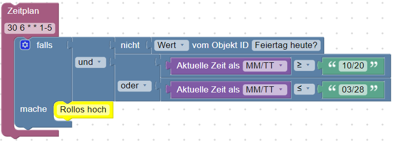

        paul53 @SLang77 last edited by
        @slang-0
        Nimm besser CRON und zwei String-Vergleiche, wobei der Monat vorn stehen muss:
        SLang77 1 Reply Last reply Reply Quote 0

            SLang77 @paul53 last edited by
            @paul53 sagte in Rollos automatisch, aber nicht an Feiertagen:
            @slang-0
            Vielen dank für deine Hilfe. Ich hatte in dem Auswahlfeld für Aktuelle Zeit als die Laufleiste nicht gesehen und daher die ganzen Datum Formatierungen gar nicht gefunden.
            2 Fragen habe ich dazu:
            Warum ist CRON besser als den Wizzard zu verwenden?
            Wie deute ich denn in der Logik "Falls / und / nicht / Wert vom Objekt / Feiertag heute?
            gebe ich mit dem "nicht" schon die Abfrage mit? also nicht = false... ?
            @Snoops-0 : schaue mir ShutterControl gerne mal an. Kannte ich bislang nicht . wie gesagt. Bin absoluter Newbee 😉
              paul53 @SLang77 last edited by paul53
              @slang-0 sagte: Warum ist CRON besser als den Wizzard zu verwenden?
              Mit dem Wizzard gibt es öfter Probleme, wie ich hier im Forum lese (nutze es nicht). Ich finde, CRON liest sich auch besser.
              @slang-0 sagte in Rollos automatisch, aber nicht an Feiertagen:
              "nicht Wert" entspricht "Wert = falsch": Kein Feiertag.
              • SLang77
                Vielen Dank. Und wieder ein Stück schlauer 🙂
