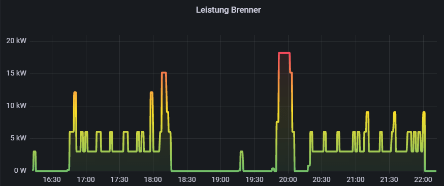

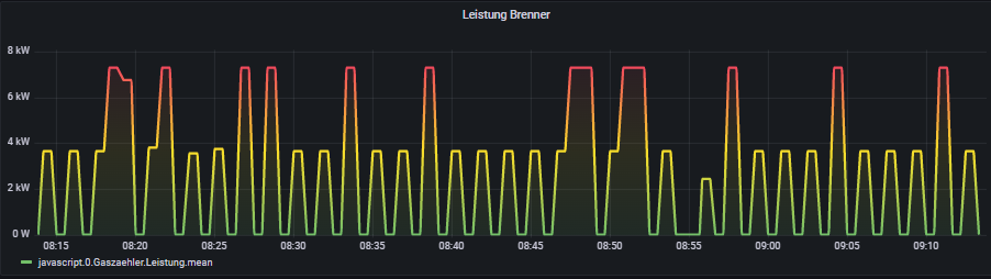

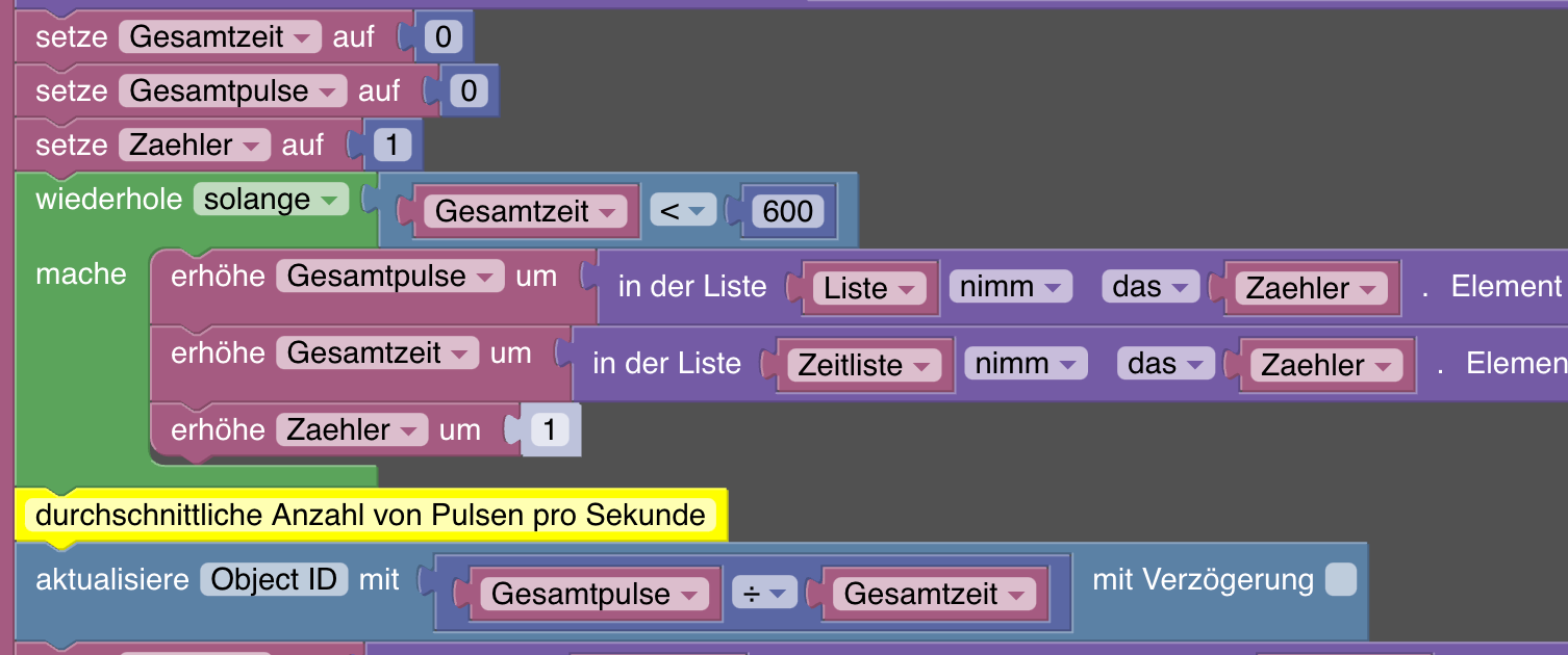

      Hier mal ein paar Screenshots von meinem Problem:
      5001b45a-4a42-4f9a-8699-2ef57bb9de38-image.png Es wurde konstant mit 3kW geheizt außer in den Peaks um 18:00 und 20:00. Die kleinen Spitzen sind alle ein "Vielfaches" von 3044, entweder 6088 oder 9132. Ziel ist hier eine flache Linie.
      Script / Code von Marco Sussek gemäß obenstehendem Github im ioBroker / Blockly:

                  DasMoritz @Asgothian last edited by
                  @asgothian
                  Moin,
                  ich habe den Wert auf dem Wemos D1 nun einmal auf 50 Sekunden gesetzt, ansonsten nichts weiteres verändert.
                  Optische Darstellung in Grafana ist nun wie folgt:
                  Ergebnis ist optisch damit erstmal das gleiche.
                  Soll ich den Intervall von 50 Sek. nun weiter reduzieren oder aber das in ioBroker lösen?
                  • Asgothian
                    Asgothian Developer @DasMoritz last edited by
                    @dasmoritz
                    Du solltest den rest jetzt im ioBroker lösen. Das das Diagramm so aussieht entspricht der Erwartung.

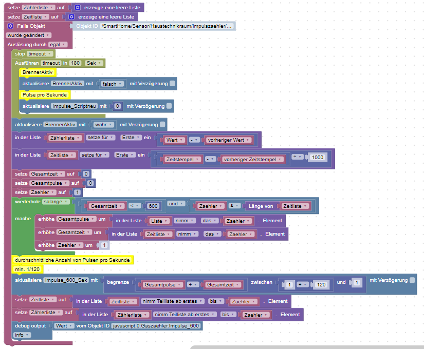

                      @asgothian
                      Moin,

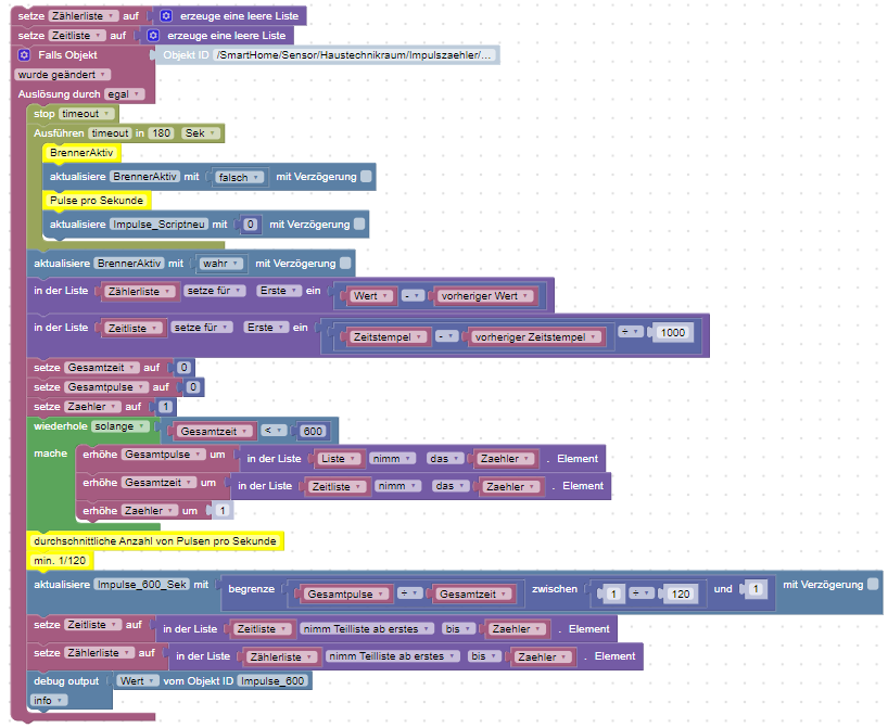

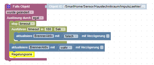

                      hier mal ein Wurf:
                      Ist das so korrekt?
                      Irgendwie passt das rein optisch / prozessual nicht zu meiner gedanklichen Logik:
                      Wenn das Objekt "Impulse" geändert wurde, dann warte 180 Sekunden und schaue ob sich noch eine weitere Änderung ergibt. Wenn das der Fall ist, dann setze "Brenner aktiv" auf wahr. Wenn dies nicht der Fall ist, dann setzte "Brenner aktiv" auf falsch.
                      Da passt doch in meinen Skript etwas nicht, oder?
                        Homoran Global Moderator Administrators @DasMoritz last edited by Homoran
                        @dasmoritz da ist aber noch keine Glättung drin.
                        außerdem stoppst du den Timeout nicht.
                        wenn der Trigger innerhalb des Timeouts nochmal anspringt, läuft der selbe Timeout doppelt und mehrfach

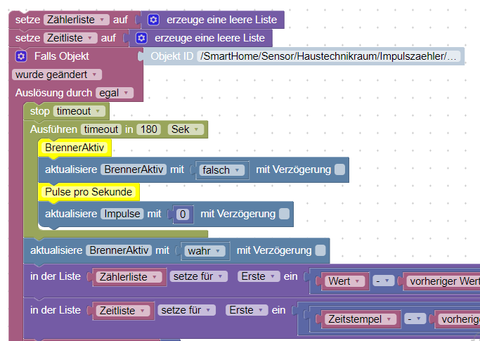

                          DasMoritz @Homoran last edited by
                          Danke dir, stimmt.
                          Daraus ergeben sich natürlich zwei Fragen: Wie stoppe ich den Timeout und wie glätte ich das sauber?
                          Sorry, aber ich bin mit Blockly recht "neu".
                            @dasmoritz sagte in Gaszähler auswerten - Problem:
                            mit stop timeout vor dem erneuten Start

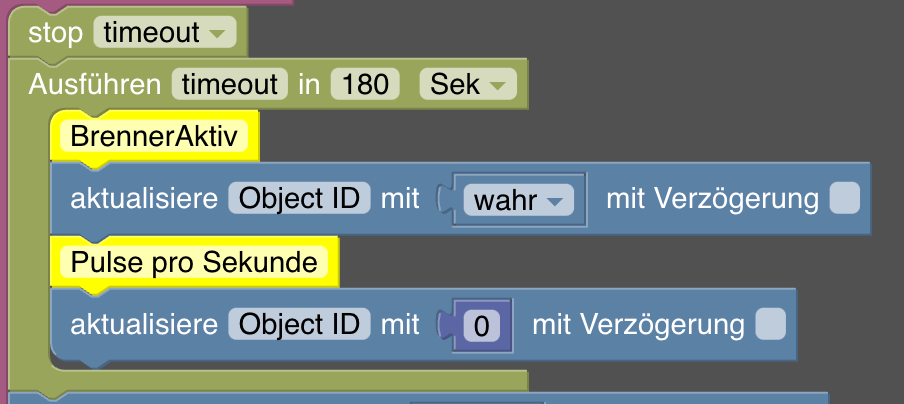

                              Frage: Wo muss ich den stop timeout in meinem Beispiel einbauen?
                              Es macht doch irgendwie keinen Sinn, den "stop timeout" vor den Beginn des Timeouts zu setzen, oder?
                              Ich glaube wenn ich nicht Schritt für Schritt vorgehe, dann bin ich Lost.
                              Homoran Asgothian 2 Replies Last reply Reply Quote 0
                                Oder!
                                Danach wird ja der Timeout erneut gestartet
                                Aber ich denke, dass dein Ansatz mit dem Timeout komplett falsch ist

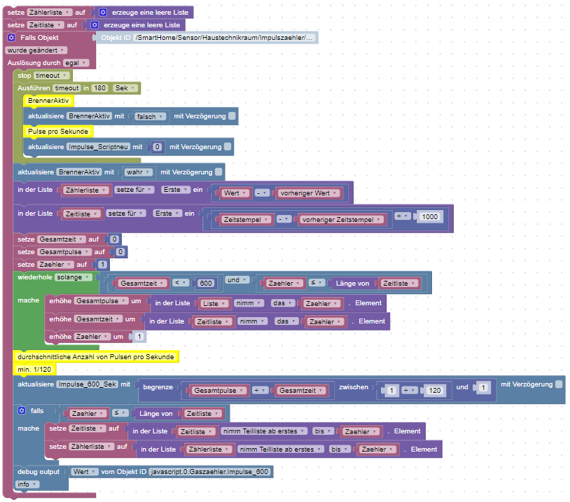

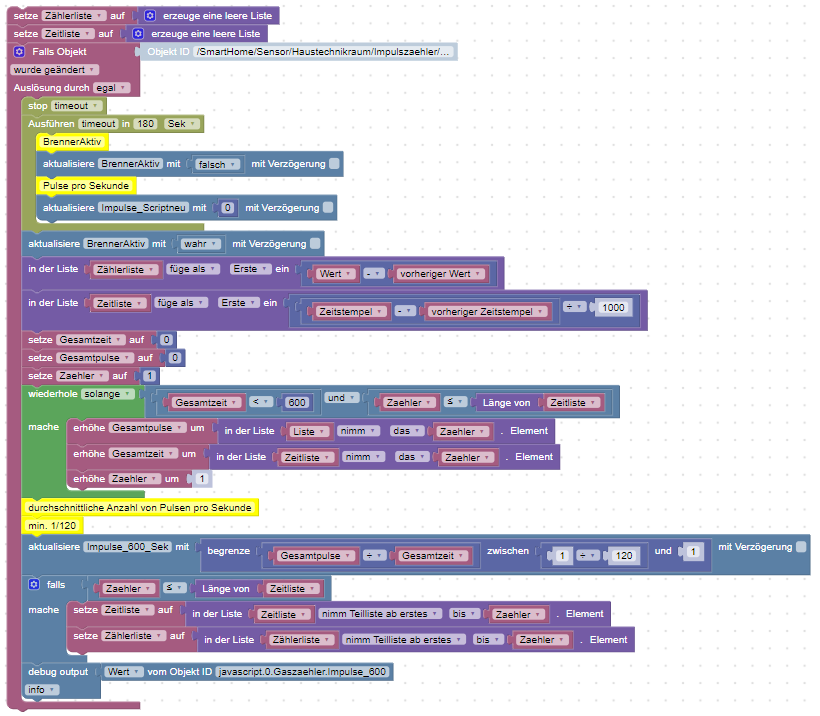

                                  @homoran und @Asgothian
                                  Uff, etwas heftig.
                                  Doch, das ist genau so korrekt. Es geht ja bei dem "stop timeout" gerade darum dafür zu sorgen das ein schon laufender timeout gestoppt wird bevor du einen weiteren anlegst.

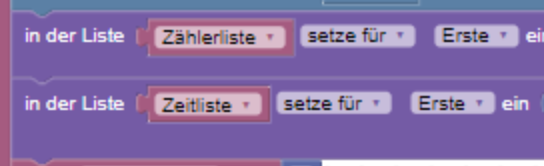

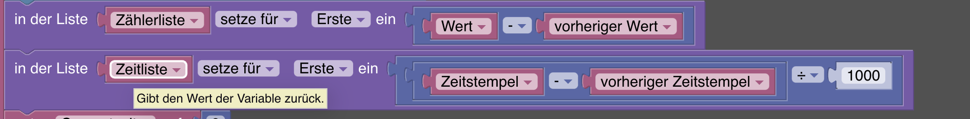

                                  Nun zum Thema Liste und Glätten: Das Hauptproblem welches du hast ist das deine Werteänderungen nicht in gleichen Intervallen kommen. Deswegen musst du etwas Arbeit hinein stecken:
                                  Zunächst einmal brauchst du 2 Variablen für deine Listen
                                  Dann füllst du diese mit den entsprechenden Werten - das muss in den Trigger, hinter die BrennerAktiv Geschichte.

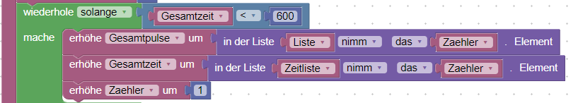

                                  Wichtig dabei ist das die Bausteine Wert, Vorheriger Wert, Zeitstempel und vorheriger Zeitstempel keine Variablen sind sondern alle der gleiche Baustein - der der im folgenden Screenshot mit "Objekt ID" Vorbelegt
                                  Als nächstes kommt das Berechnen des Durchschnitts:
                                  Damit hast du dann einen Datenpunkt der dir Anzeigt wieviele Impulse du pro Sekunde innerhalb der jeweils letzten 600 sekunden bekommen hast.

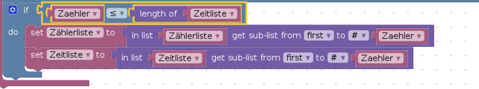

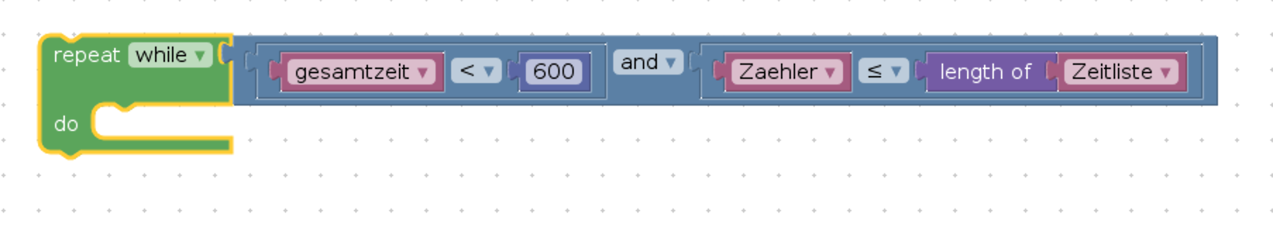

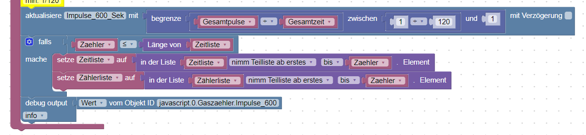

                                  Als letztes willst du noch die Werte aus der Liste werfen die zu alt sind. Das geht am einfachsten so:

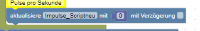

                                  Um sicher zu stellen das du 0 bekommst wenn das System meint der Brenner ist aus kommt noch ein löschen des Wertes nach 180 Sekunden mit dazu - das kommt mit in den Timeout um "BrennerAn" auf "falsch" zu setzen.

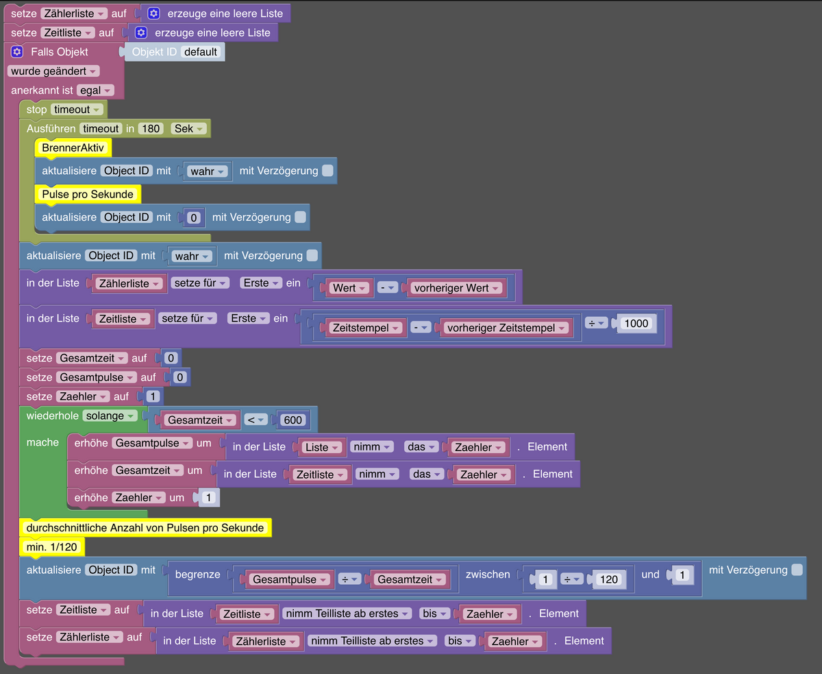

                                  Das letzte was dann noch übrig ist ist die Umrechnung von Pulsen/sekunde auf kW Leistung. Das solltest du selber können.
                                  Zur Vereinfachung kommt im Spoiler der Code für das Blockly
                                  Das ganze lässt sich noch an 2 Stellen optimieren, wird dann aber schwerer Verständlich - deswegen erst einmal so.
                                  Als Bild:

                                                                                                       <shadow type="math_number" id="}Vl[AnMDEmxw!eeSGB*I">
                                                                                                         <field name="NUM">120</field>
                                                                                                 <value name="HIGH">
                                                                                                   <shadow type="math_number" id="9fUoZ^0WSxhJ2)ny7DWz">
                                                                                                     <field name="NUM">1</field>
                                                                                               <block type="variables_set" id="UDure5(0qqLl[6O;tCf/">
                                                                                                 <field name="VAR" id="t}H~~rJos;nF=%#;6,y?">Zeitliste</field>
                                                                                                   <block type="lists_getSublist" id="49J`4!HtewjAo]$SpF^a">
                                                                                                     <mutation at1="false" at2="true"></mutation>
                                                                                                     <field name="WHERE1">FIRST</field>
                                                                                                     <field name="WHERE2">FROM_START</field>
                                                                                                     <value name="LIST">
                                                                                                       <block type="variables_get" id="b7y.E+c_p*sv=NsnIfk,">
                                                                                                     <value name="AT2">
                                                                                                       <block type="variables_get" id="b3#laXAD~(s%VBNw^+5L">
                                                                                                         <field name="VAR" id="g[rc0pcGrHJx8$DMd0zi">Zaehler</field>
                                                                                                   <block type="variables_set" id="J,wx/e_65z7f]q_U7)Hq">
                                                                                                     <field name="VAR" id="RhN#7[%dxf!T9SyC,8f3">Zählerliste</field>
                                                                                                       <block type="lists_getSublist" id="2v8i@dHv|U{lODH=h.g3">
                                                                                                         <value name="LIST">
                                                                                                           <block type="variables_get" id="+/:8OFJ|h$K22W]5LM@k">
                                                                                                         <value name="AT2">
                                                                                                           <block type="variables_get" id="miKsvgj;scv.eeSADwCf">
                                    @asgothian
                                    Wow, Danke, tausend Dank!
                                    Es läuft noch nicht, aber das ist mal eine Hilfe!
                                    Du schreibst:
                                    "Wichtig dabei ist das die Bausteine Wert, Vorheriger Wert, Zeitstempel und vorheriger Zeitstempel keine Variablen sind sondern alle der gleiche Baustein - der der im folgenden Screenshot mit "Objekt ID" Vorbelegt"
                                    Ich referenziere mit der Objekt-ID auf einen Wert im ioBroker, der erhöht wird wenn ein neuer Impuls kommt, dass sieht so aus:
                                    Verstehe ich es nun richtig, dass die genannten Variablen Wert, Vorheriger Wert, Zeitstempel und vorheriger Zeitstempel Bezug zur Objekt-ID (von oben) haben müssen?
                                    Dann müsste ich im ioBroker ja sagen können "Nehme dir den Wert von ObjektID..." bzw. "Nehme dir den vorherigen Wert von ObjektID..." usw.
                                    Oder verstehe ich da gerade was falsch?
                                    Ich kann mich nur noch einmal bedanken!
                                      nicht müssen - sondern haben
                                      genau das tut dieser Baustein in allen seinen Ausprägungen
                                        Okay, dann beende ich mal mein bestehendes Script und starte das obenstehende.
                                        Das die ObjektID auf die Impulse referenziert die der Wemos D1 in den ioBroker schreibt ist korrekt?
                                          das verstehe ich jetzt nicht.
                                          die ObjektID ??? schreibt
                                          • Asgothian

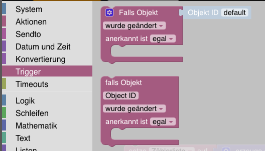

                                            Asgothian Developer @DasMoritz last edited by Asgothian
                                            Ja.
                                            Das ist die Objekt id für den Trigger.
                                            Nein - du musst 2 unterschiedliche Objekt-ID's auswählen.
                                            Eine für den Trigger, und eine wo die Werte aus der Umrechnung hinein sollen.
                                            A.
                                            sorry - hatte deinen Post missverstanden
