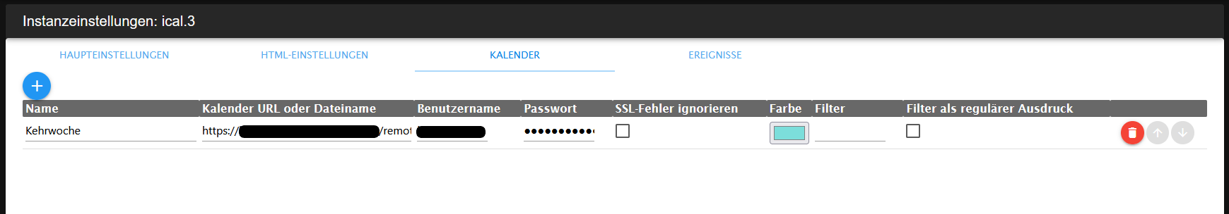

      Mein Ziel ist es, über VIS eine Anzeige (Status-true/false) zu einem Termin zu erstellen.
      Dieser Termin wird mit dem Adapter iCal von einem Nextcloud Kalender ausgelesen,
      und ist ein mehrtägiger Serientermin (alle sechs Wochen eine Woche).

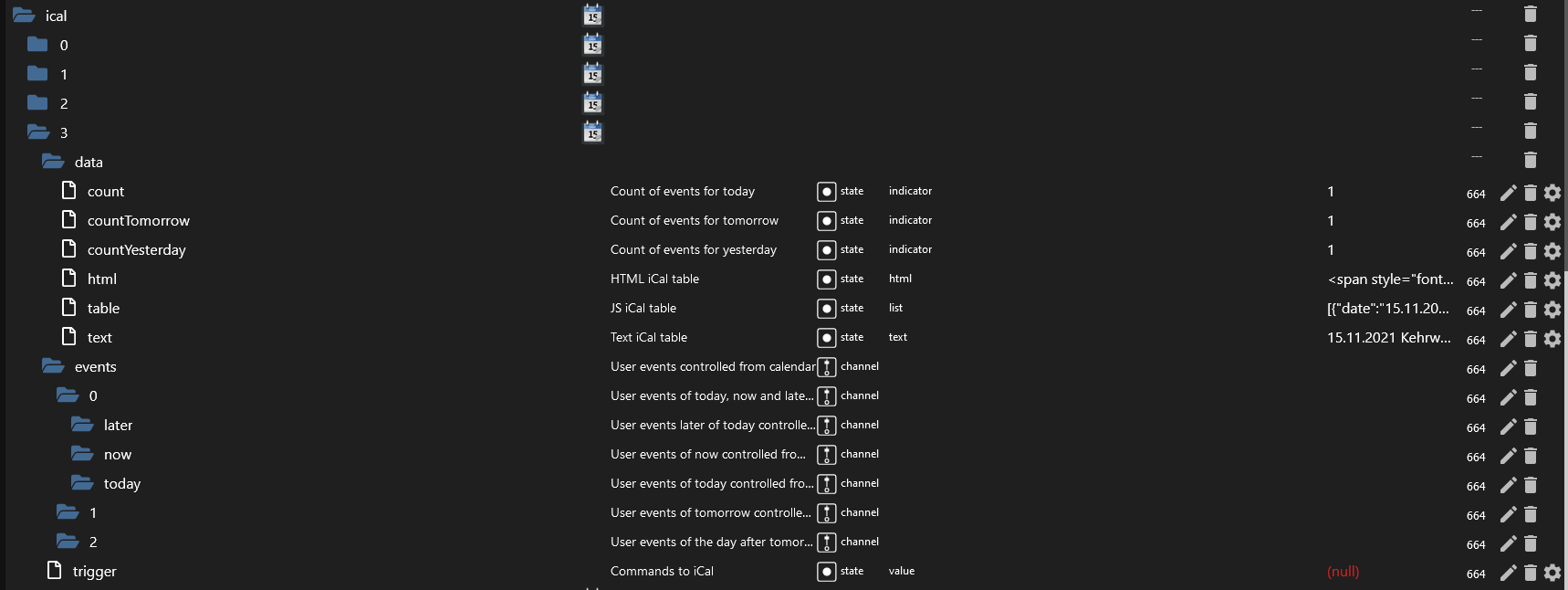

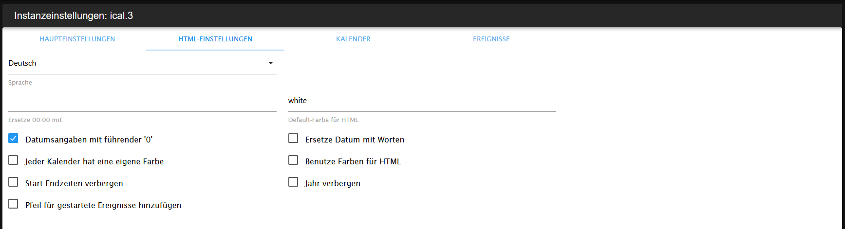

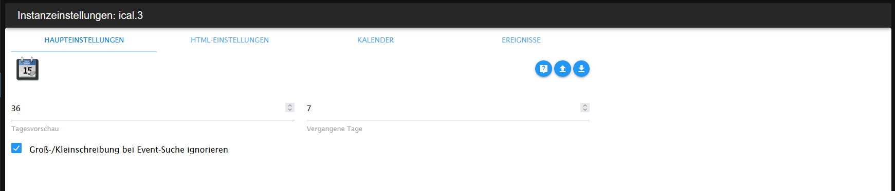

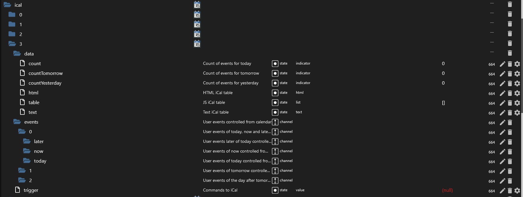

      In dem Adapter iCal sind die folgenden Einstellungen aktiv.
      Unter den Objekten wird dieser Termin nicht angezeigt, obwohl er heute noch aktiv ist.
      Wenn ich dann die iCal Einstellung folgendermaßen abändere,
      wird der Termin als eintägiger Serientermin übernommen.
      JS iCal table (mehrtägig mit Serie)

      Wenn ich den Termin ohne Serie anlege, und bei den Einstellungen "Vergangene Tage" auf Null lasse,
      wird es meiner Ansicht nach, in den Objekten korrekt angezeigt.

      JS iCal table (mehrtägig ohne Serie)
      "date":"15.11.2021  ",
      "event":"Kehrwoche",
      "_class":"ical_Kehrwoche ical_today",
      "_date":"2021-11-07T23:00:00.000Z",
      "_end":"2021-11-14T23:00:00.000Z",
      "_IDID":"de40bcea-5c09-446e-973c-e9e4c55f1778",
      "_allDay":true,
      "_private":false,
      "_rule":" ",
      "location":"",
      "_calName":"Kehrwoche",
      "_calColor":"#7cdedb"
