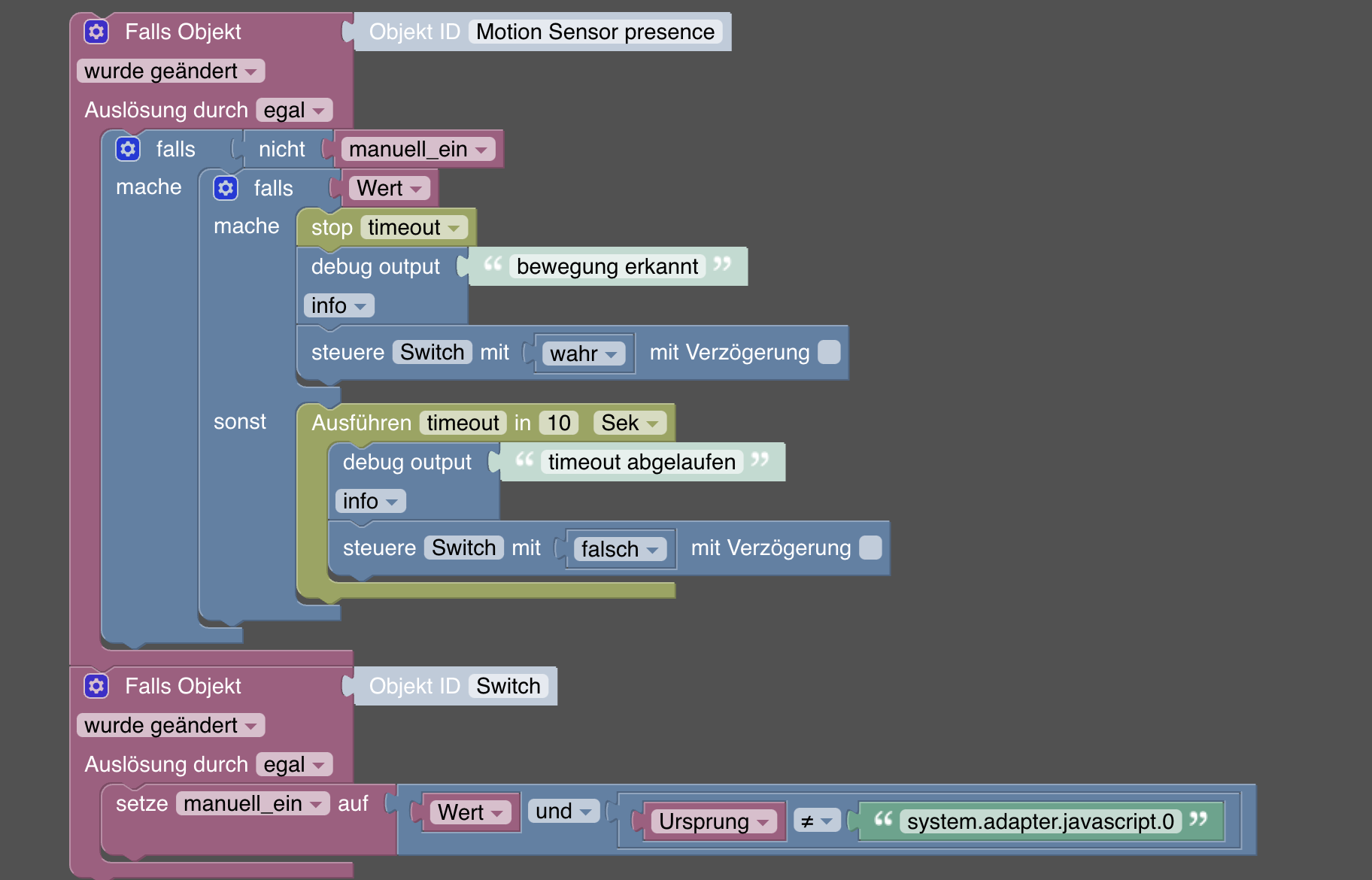

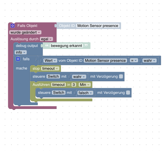

      Hallo liebe Gemeinde,
      ich habe Probleme, meinen Hue BWM dazu zu bringen, einen Shelly zunächst einmal
      • bei erkannter Bewegung einzuschalten - funktioniert prima
      • bei erneuter Bewegung während einer Periode nicht wieder auszuschalten - funktioniert nicht
      • wenn das Licht per Schalter betätigt wird, dass das Licht ebenfalls bei erneuter Bewegung nicht ausgeht und, sollte keine Bewegung erfolgen, wieder ausgeht - funktioniert nicht.
      Hier ist mein Blockly (Der Schalter ist da nicht drin, weil es zu sehr komischem Verhalten geführt hat - habe also garkeine Idee dazu) - was mache ich falsch?

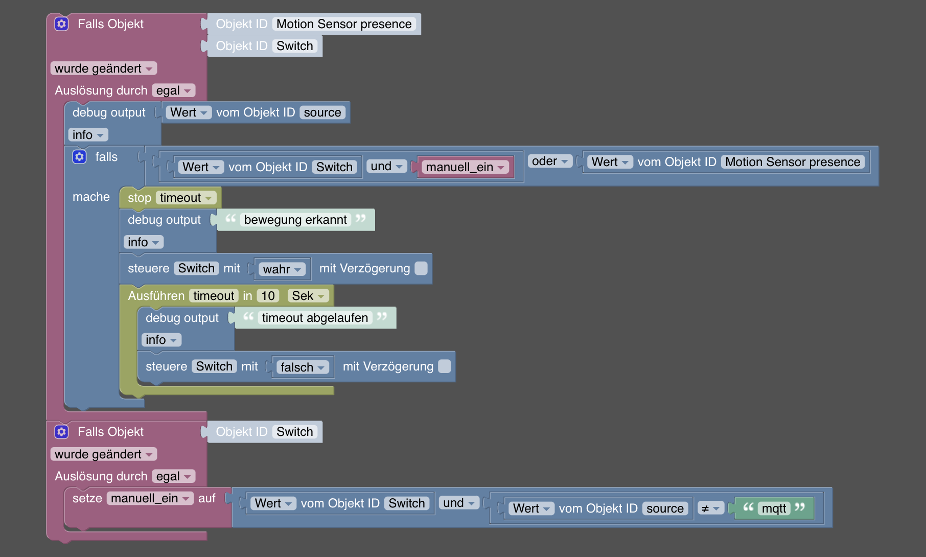

                  spooky82 @paul53 last edited by
                  @paul53 Also beim Shelly wird offenbar - egal ob per Schalter oder Logik - immer als source mqtt ausgegeben. Somit kann ich den Schalter nicht auf manuelles Betätigen abfragen.
                  Mir ist außerdem aufgefallen, dass das Licht kurz blinkt, wenn der Timeout neugestartet wird.
                  Hat evtl. jemand einen Hue BWM, den er über ein Blockly in Kombination mit einem physikalischen Schalter eingebunden hat?
                  Ich stehe nämlich offenbar tierisch auf dem Schlauch.
                  Das aktuelle Skript sieht so as:

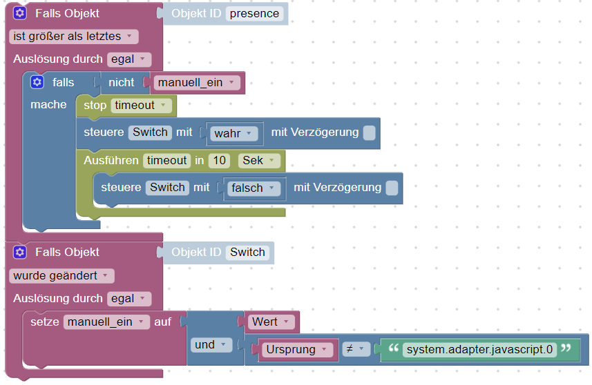

                    paul53 @spooky82 last edited by paul53
                    @spooky82 sagte: Das aktuelle Skript sieht so as:
                    ... und unterscheidet sich grundsätzlich von dem im verlinkten Beitrag gezeigten!
                    Hier mit Ausschalten durch "Ausführen timeout":
                    Wert und Ursprung sind Eigenschaften des Trigger-Datenpunktes "Switch".

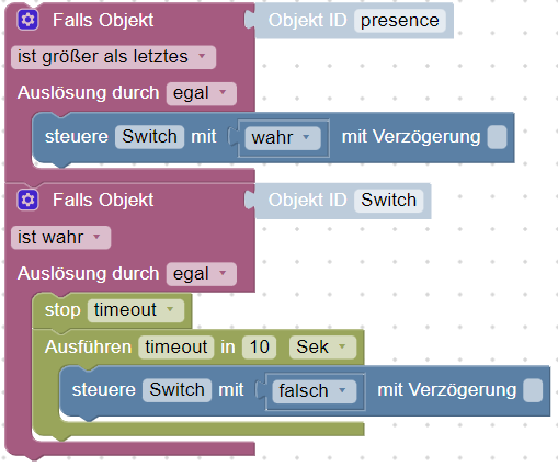

                                @spooky82
                                Das ist dann eine ganz andere Aufgabenstellung als ich sie aufgefasst habe. Vorschlag:
