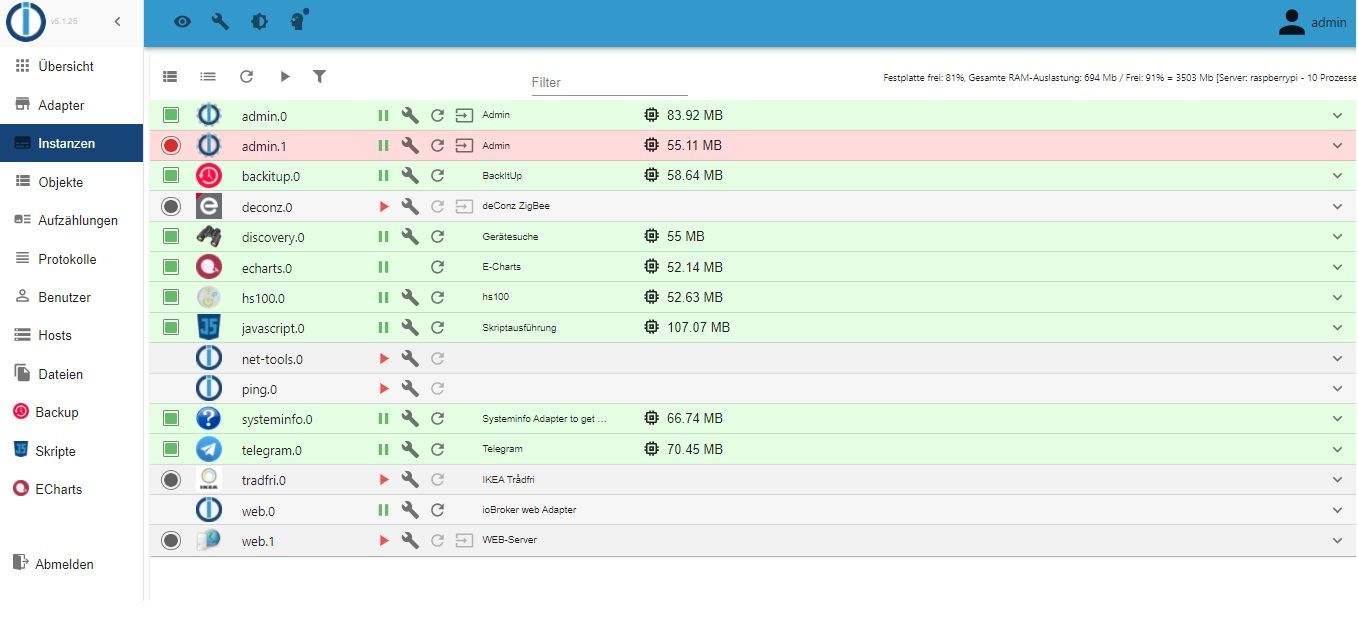

          Mach mal einen Screenshot von deinen Instanzen

            Warum gibt es da zwei Instanzen des Admin?
            Warum gibt es da zwei Instanzen von web?
            Doubletten rauswerfen.

              Warum der Admin zwei mal da ist weiß ich nicht, die Web Instanz habe ich, nachdem ich den Fehler im Protokoll gesehen habe, versucht nachzuinstallieren. ist aber was komplett anderes oder? Im Web.0 habe ich in den Options die Nachricht : File index.html not found

                @dunadanlk sagte in Installieren einiger Adapter nicht möglich:
                dann mach mal was Thomas sagt, vor allem iobroker upload all
                und lösche auf jeden Fall den zweiten Admin, der läuft auf dem selben Port wie der .0
                  Dunadanlk @Thomas Braun last edited by
                  @thomas-braun said in Installieren einiger Adapter nicht möglich:
                  iobroker upload all
                  Nachdem ich die beiden adapter rausgeworfen und den Befehl durchgejagt habe funktioniert es jetzt ^^ Danke sehr für die schnelle Hilfe 😄
