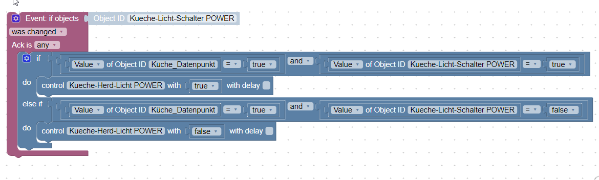

      Ich habe eine script das wenn ein Sonoff schalter an getätigt wird ein zweiter auch an geht.
      hat in der Vergangenheit auch gut seine Dienste erledigt.
      also Script installiert und sonoff Adapter geladen Schalter wurden erkannt, Schalterzustände angezeigt und werden auch aktualisiert nur das Script schaltet nicht.
      Auf einer Debian 10 Maschine geht das ohne Probleme gleiche installation.
      Im iobroker Protokoll wird auch nix angezeigt beim Raspberry alles angeblich ok. Ich verstehe das nicht was vorher ging geht nun nicht mehr

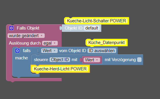

        @buko Probier mal so:
        Ich habe Deine Datenpunkte nicht, deswegen sind die Namen der DPs in den Kommentaren.
        "Wert" bekommst Du im Menü "Trigger", wenn Du das kleine rote "Object ID" auswählst und dann auf dem Pfeil rechts "Wert" wählst.
        Hintergrund: "Küche-Licht-Schalter POWER" ist ja der Trigger, deswegen hast Du den aktuellen Wert in "Wert". Du fragst den nochmal ab, das ist unnötig und kann zu Fehlern führen.
        Und das ganze if/else if habe ich etwas vereinfacht dadurch 🙂

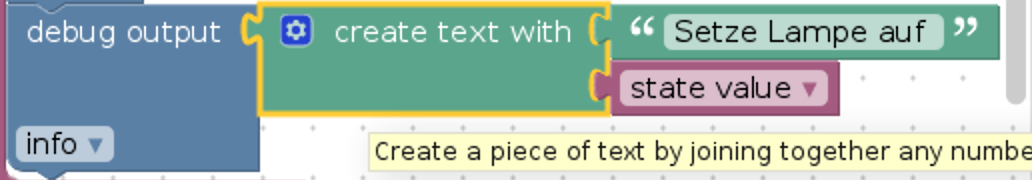

                  Zusätzlich solltest Du zumindest zum Testen noch diesen Block einfügen:
                  Dann Siehst du ob es ein problem mit dem Trigger, der Abfrage oder der Ansteuerung der Lampe ist.

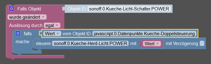

                                      er sieht derzeit dann so aus
                                        <block type="on_ext" id="I1pgCR2O*W]hv1xeLOne" x="163" y="62">
                                          <value name="OID0">
                                            <shadow type="field_oid" id="OLwhKw#|[PfAzsJdS^/a">
                                              <field name="oid">sonoff.0.Kueche-Licht-Schalter.POWER</field>
                                            <block type="controls_if" id="%P-`*tFD/Ih?tv#@`lhV">
                                                <block type="logic_compare" id="h:D-,[N!|I|Ye1d(8lfU">
                                                  <field name="OP">EQ</field>
                                                    <block type="get_value" id="{;kMFe,j3:VsKb?Q,Xf9">
                                                      <field name="OID">javascript.0.Datenpunkte.Kueche-Doppelsteuerung</field>
                                                    <block type="logic_boolean" id="!YNyH}wLX1Z3s=.]d,3,">
                                                <block type="control" id="Q39R$)(I^}z*J0gjJfrs">
                                                  <field name="OID">sonoff.0.Kueche-Herd-Licht.POWER</field>
                                                    <block type="on_source" id="T.f,Z7U%26VU;x+U!R)0">

                                        Das sieht aber ganz anders aus, als das was oben zu sehen ist und somit lässt sich hier nicht mehr so viel "verschönern" 😉
                                        Die FALLS prüft auf =wahr, deshalb wäre das in Deinem Fall doppelt drin.
