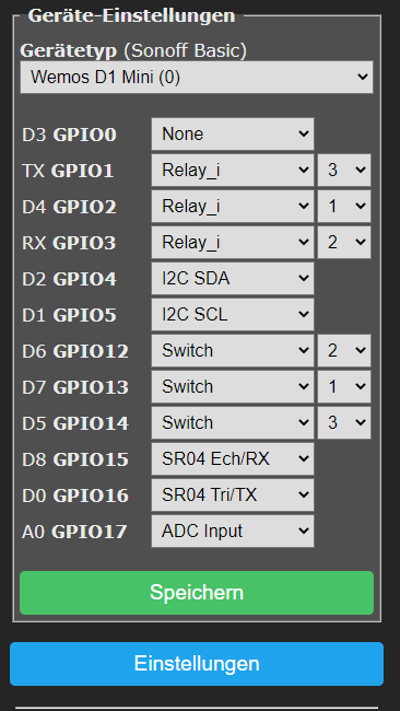

        Wenn das schon mal geklappt hat...wieder mit dem ESP verbindne und das Gerät konfigurieren... so zum Beispiel:
        Aber auch hier einfach mal googlen...
