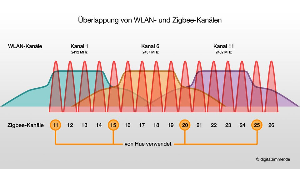

                                @jmeister79 Da Kanalwahl kann da auch eine Rolle spielen wobei die ZigBee-Kanäle <> WLAN Kanäle sind:
                                Mit einer (Android)-App wie Wifi Analyzer und Konsorten könntest du die Lage bei dir betrachten (oder wenn du hast was die FritzBox so sagt) und einen passenden Kanal auswählen.
                                Bei mir ist aber z.B. das komplette Funkspektrum abgedeckt mit WLAN (schon durch mich selbst), ich hab einfach 11 genommen und bisher keine Probleme.
                                Da ist wichtiger das der USB-Stick in der Regel NICHT direkt im USB-Port steckt sondern am besten über eine Verlängerung (2m?) etwas entfernt platziert wird. Gerade USB3.0 Ports stören wohl das ganze recht massiv
                                jmeister79 1 Reply Last reply Reply Quote 0
