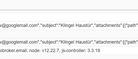

                                      Bluelightcrew @Homoran last edited by
                                      Hab ich spuckt auch nicht mehr aus. Js kommt mit keinem fehler nur email
                                        Homoran Global Moderator Administrators @Bluelightcrew last edited by
                                        @bluelightcrew sagte in Error undefined Email versand:
                                        in der Instanz auf debug gestellt, oder nur den Filter im log
                                          Bluelightcrew @Homoran last edited by Homoran
                                          @homoran![MOD-Edit: gelöscht bitte ohne private Daten neu einstellen!

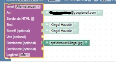

                                          • Glasfaser
                                            Glasfaser @Bluelightcrew last edited by
                                            @bluelightcrew
                                            Teste in einem neuen Script nur mit dem Baustein , Instanz starten / stoppen
