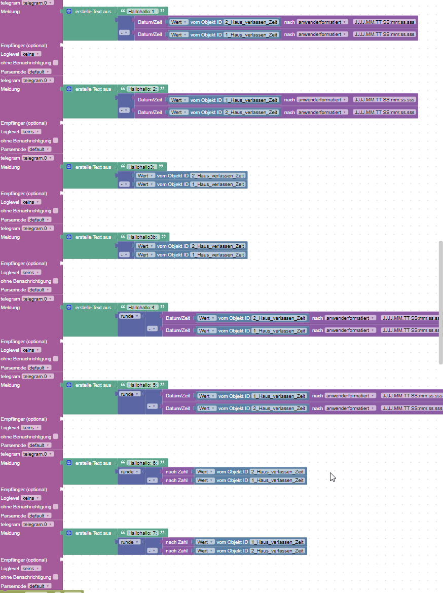

      Ich speichere die Zeit von 2 Events ab und möchte dann den Zeitabstand berechnen. Gerne in Sekunden oder Millisekunden, dass kann ich dann ja durch Division.
      Problem ist, dass das System mir immer NaN oder 0 ausgibt.
      Der gespeicherte Wert sieht so aus und meine Versuche so:

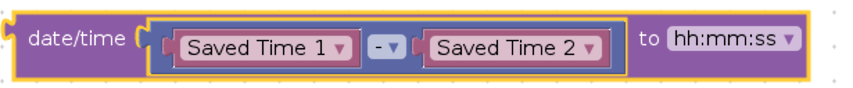

        Wichtig ist das die Zeiten richtig herum sind. Wenn Saved Time 2 "später" ist als Saved Time 1 dann geht das nicht.
        A.

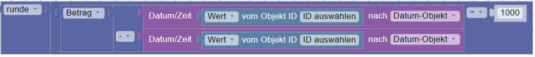

          Man kann keine Strings subtrahieren, sondern muss diese erst in ms seit 1.1.1970 wandeln.
            maxpd @paul53 last edited by
            @paul53 Merci, die Variante hat funktioniert. Wobei die Reihenfolge der Subtraktion egal war.

              paul53 @maxpd last edited by paul53
              @maxpd
              • Betrag macht aus einem negativen Wert einen positiven (mit gleichem Betrag)
              • /1000 macht aus ms Sekunden
              • runde liefert die Sekunden als Ganzzahl
                @paul53 Danke dir, mit der Erklärung von Betrag macht auch der Rest Sinn.
