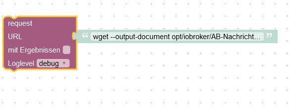

      ich würde gerne mir meine Nachrichten von der FritzBox in meinem iobroker Ordner laden und dann per Telegram zusenden lassen.
      Wenn ich die URL
      http://192.168.178.1/cgi-bin/luacgi_notimeout?sid=43ett1d56896212a&script=%2Flua%2Fphoto.lua&myabfile=%2Fdata%2Ftam%2Frec%2Frec.0.000
      (Über diesen Link werden die Daten von rec, dierekt in wav konvertiert.)
      direkt in den Browser eingebe, kann ich mir über jeden Browser die Nachricht runterladen.
      Nur halt über Blockly bekomme ich immer eine Fehlermeldung.
      wget --output-document opt/iobroker/AB-Nachricht/message.wav "http://192.168.178.1/cgi-bin/luacgi_notimeout?sid=43ett1d56896212a&script=%2Flua%2Fphoto.lua&myabfile=%2Fdata%2Ftam%2Frec%2Frec.0.000"
      Wenn ich die Konstellation mit meinen Kamerabildern mache, funktioniert es und es landen die Bilder im entsprechenden Ordner.
      Ich hatte ach vorher versucht das entsprechende Verzeichnis auf der FritzBox zu mounten und die entsprechenden Aufnahmen mit speexdec in wav Dateien zu konvertieren, aber das scheint mit der alten Version von speexdec nicht mehr zu gehen.
      Kann mir hier vielleicht einer helfen.

        @falke69 sagte in Anrufe FritzBox lokal speichern:
        und wo ist der LOG von der Fehlermeldung
        falke69 1 Reply Last reply Reply Quote 0
        • falke69
          falke69 @Glasfaser last edited by
          @glasfaser
          mehr sehe ich leider nicht.

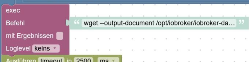

          • Glasfaser
            Glasfaser @falke69 last edited by
            @falke69
            exec Baustein nehmen
            • falke69
              @glasfaser
              da ist zumindest die Fehlermeldung weg. Aber der Ordner bleibt leer.
