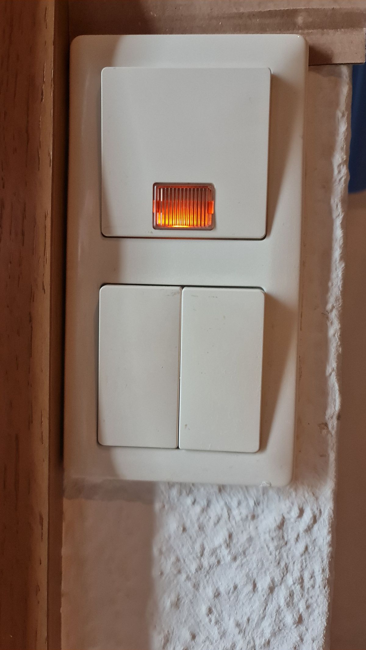

      Da mein IOB jetzt "anscheinend" rund Läuft will ich das nächste Projekt angreifen.
      Die sind ca. 25 Jahre alt und würde die gerne via IOB schalten können da es einige Gäste gut finden wenn die alle aus sind 😞
      Der obere Schalter ist für das WC
      Unten Links für die Außen Beleuchtung die via Uralt BW Melder geht ( sollte eigentlich immer an sein.
      Unten Rechts ist die Eingangs Flur Beleuchtung ( sollte auch immer an sein da die via BW Gesteuert sind )
      Da ich mit Schaltern noch nix zutun habe, von den für die Rollladen mal abgesehen die von HMIP sind ) frag ich hier mal die Fachleute 😉
      Kann mir Jemand da was empfählen , die sich auch einfach in den IOB einbinden lassen via Wlan/Zigbee
      Ach ja, der 3te Leiter ist im Ganzen haus bei den Schaltern vorhanden !

                        der Untere Doppelschalter schaltet ja 2 Lampen
                        Links AN/AUS ------ Rechts Wechselschaltung.
                        Geht DAS den auch mit EINEM Shelly ?
                        Weil da werde ich ja HÖSTENS einen reinbekommen wenn das Loch tief genug ist.

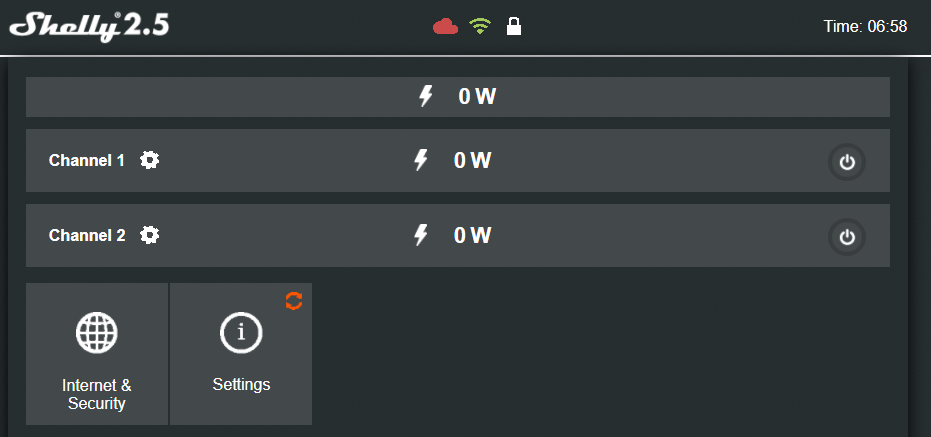

                          @digi-bit Jo dann nimmst den Shelly 2.5 der unterstützt Doppelschalter - die werden nur ziemlich heiß - also schauen, dass da keine Riesenlasten dahinter hängen.
                          Jedenfalls hat der 2 Kanäle
                          um damit einen Doppelschalter zu unterstüzen.

                            Ah, super.... Ne, bei dem Doppelschalter ist Links eine 9 W E27 Hue (mit 60% für den Außen Bewegungsmelder dran
                            und Rechts eine 5,3 W (mit 20%) GU10 Ikea für ein Strahler von 4 für den Flur Eingangsbereich ( die anderen 3 werden nur auf Befehl oder Taster zugeschaltet ) wäre also wen max. 4 x 5,3 =21,2 + 9 =30,2 Watt
                            30 Watt sollte das Teil doch locker wegstecken oder ?

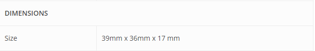

                            Wie dick ist den so ein Shelly bzw wieviel platz sollte "noch" da sein das der bequem drin liegt ?
                            mfg
                            mickym ? 2 Replies Last reply Reply Quote 0
                            • mickym
                              mickym Most Active @Digi-Bit last edited by mickym
                              @digi-bit Du brauchst schon die tiefen Dosen (6 cm) und dann sollte halt nicht alles mit Kabeln voll sein. Bei mir hat man sich Verteilerdosen gespart und die oft auch die ganzen Stromkabel für die Steckdosen durchgeleitet. Wenn da dann noch viele WAGO Klemmen dahinter liegen, dann wird’s eng.
                              https://hessburg.de/shellys-hinter-schaltern-montieren/
                              Mich hat dieses Schalter wieder rein pfrimeln am meisten Zeit gekostet.
                              Die angeschlossene Leistung der Verbraucher ist unbedenklich.
                              Hab gerade mal geschaut - ob ich was zu den Dimensionen finde:
                              Also 1,7 cm dick. 😉 - bei einer 6 cm Dose und der Tiefe Deines Schalters weisst Du viel Platz DU dann noch für Wago-Klemmen und Kabel hast. 😉

                                Aus meiner Erfahrung wäre ich extrem vorsichtig bzgl. Shelly 2.5 und dem Hitzethema.
                                Wenn man danach sucht findet man einiges im Netz woraus zu sehen ist, dass der 2.5er mit geringer Belüftung eigentlich kaum zu betreiben ist.
                                Ich habe bei mir in einem Aufputzgehäuse mit extra dafür eingebohrten Löchern einen Temperatursensor verbaut. Dieser sagt mir irgendwas Anfang der 30Grad für die Umgebungstemperatur in dem Gehäuse mit Shelly 2.5. Die Spezifikation des Shelly sagt bis 40°C wäre er zu betreiben....das wird schwer.
                                An dem Shelly 2.5 hängt ein Ventil mit 15Watt, dass aber natürlich nicht immer fährt. Es reicht schon die zusätzliche Wärme im Shelly die die Spule erzeugt um sein Relais geschaltet zu halten um den Temperaturschutz des Shellys bei irgendwas über 80Grad auszulösen.
                                Ich möchte damit sagen, dass ein Shelly 2.5 in der Unterputzdose die relativ schlecht belüftet ist schon dazu ausreicht mit geringsten Lasten oder schalteten Ausgängen den Shelly zum Absturz zu bringen oder sogar gefährliche Temperaturen zu erreichen.
                                Diese Vorsicht gilt ausdrücklich nur für den von Dir beabsichtigten Anschluß im Relaisbetrieb. Im Rolladenbetrieb schalten die Relais nach einer gewissen Zeit automatisch die Ausgänge des Shellys wieder ab und der Shelly hat weniger mit Hitzeentwicklung zu kämpfen.
                                Ich habe so für mein Ventilbetrieb den Relaisbetrieb modifiziert, dass ich nach einer gewissen Zeit die Ausgänge/Relais auch automatisch wieder abschalte da da Ventil eh nicht so lange fährt/läuft. Das funktioniert soweit und der Shelly bleibt temperaturmäßig im erträglichen Rahmen.
                                Für Dich wird das aber nicht funktionieren, da das automatische Abschalten auch ein Ausschalten der Beleuchtung bedeutet. Also völlig Praxisuntauglich.
                                Ich betreibe auch einen Shelly 2.5 im Relaisbetrieb eingebaut im Sicherungskasten mit jeweils LED Leuchtmitteln dran als Last. Dies funktioniert dank genug Luft drumherum problemlos.
                                Lange Rede kurzer Sinn. Vorsicht mit den Shellys im Relaisbetrieb und schlechter Belüftung. Auf keinen Fall große Stückzahlen bestellen. Sondern erst einmal testen und bedenken es kommt noch ein Sommer.
