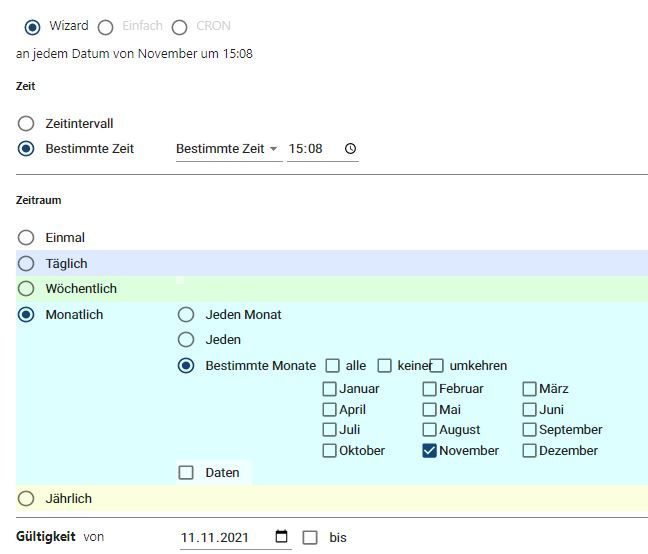

      Irgendwie funktioniert das nicht:
      Gleiche Einstellung mit "täglich" funktioniert.
      Ich habe das schon so verwendet.
      Irgendwer eine Idee?

        @manuel001 Mit dem Wizard Zeitplan haben hier viele Probleme, mich eingeschlossen, das scheint nicht perfekt zu Funktionieren, nutze am besten Cron.
          Manuel001 @Cinimod last edited by
          @cinimod Danke mit Cron funktioniert es wirklich.
          Eigenartig ist, dass es schon funktioniert hat. Das dürfte erst durch irgend ein Update nicht mehr funktioniert haben.

            @manuel001 Ja, das ließt sich immer wieder mal, irgendwas scheint da faul zu sein, ich meide seither der Wizard.
              fastfoot @Cinimod last edited by
              @cinimod sagte in [gelöst] Zeitplan bestimmte Monate funktioniert nicht:
              ist in der nächsten Version des JS-Adapters gefixt
