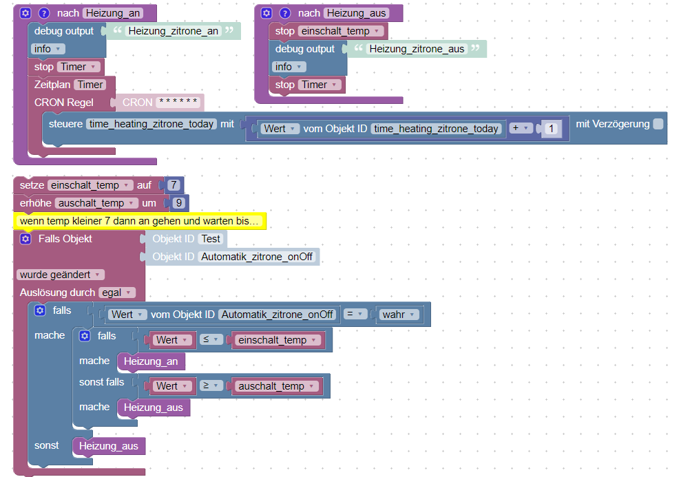

      es wird kälter und unser Zitronenbaum soll mit ESP und Realy ein 100Watt Heizkabel bekommen ich möchte ihn aber nur unter 7 °C einschalten und bei 9°C wieder aus.... das geht in dem Blockly aber irgentwie nicht... nur einmal beim Stript start wenn er dann mal über 9°C war springt er nicht meht an wenn es 5°C ist... was mache ich falsch?

        @christian-sandkaulen Was macht dein WERT, bei Änderung der Automatik?
        • Cinimod
          Cinimod Most Active @ChrisNett last edited by
          Was macht denn "Stop einschalt temp" ?
          Der Timer Zeitplan ist doch ein Trigger block, oder ? Wie kannst du den stoppen, das ist doch ein Cron Zeitplan ? Da solltest du besser Intervall nutzen.
          Du sollest auch nur einmal "<=" oder ">=" nutzen, sonst ist ja bei Gleichheit beides wahr. mach einen davon auf NUR ">" bzw. "<" je nach dem welchen du änderst.

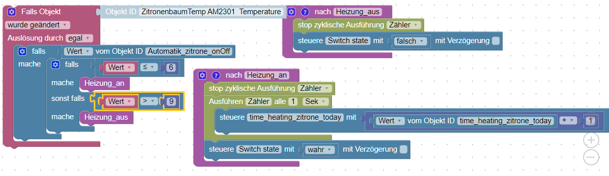

            paul53 @ChrisNett last edited by paul53
            @christian-sandkaulen sagte: unter 7 °C einschalten und bei 9°C wieder aus....
            Das ist ein typischer Zweipunkt-Regler.
            Es muss auf den Temperatur-Messwert getriggert werden!

              Danke an alle... ich habe das jetzt so gelost
              das soll gehe, ich würde gerne noch eine übertemperatur Sicherung einbauen ... so alle Notaus...
              würde dazu jetzt eine var notaus erstellen und die noch mit abfragen bei automatik und auf ein anderen thermometer triggern... dann swtich off und var notaus true ... oder gibt es eine bessere lörung?

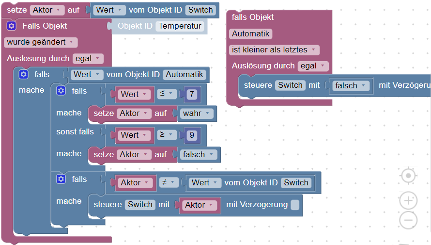

              ChrisNett 1 Reply Last reply Reply Quote 0
              • ChrisNett
                ChrisNett @ChrisNett last edited by

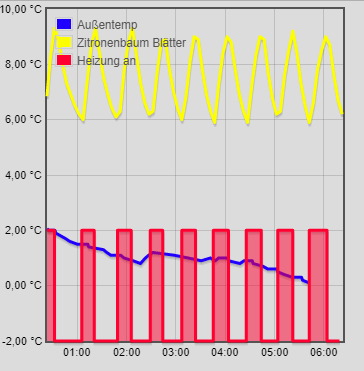

                Vielen Dank noch mal das hat diese nach schon mal gut funktioniert...
