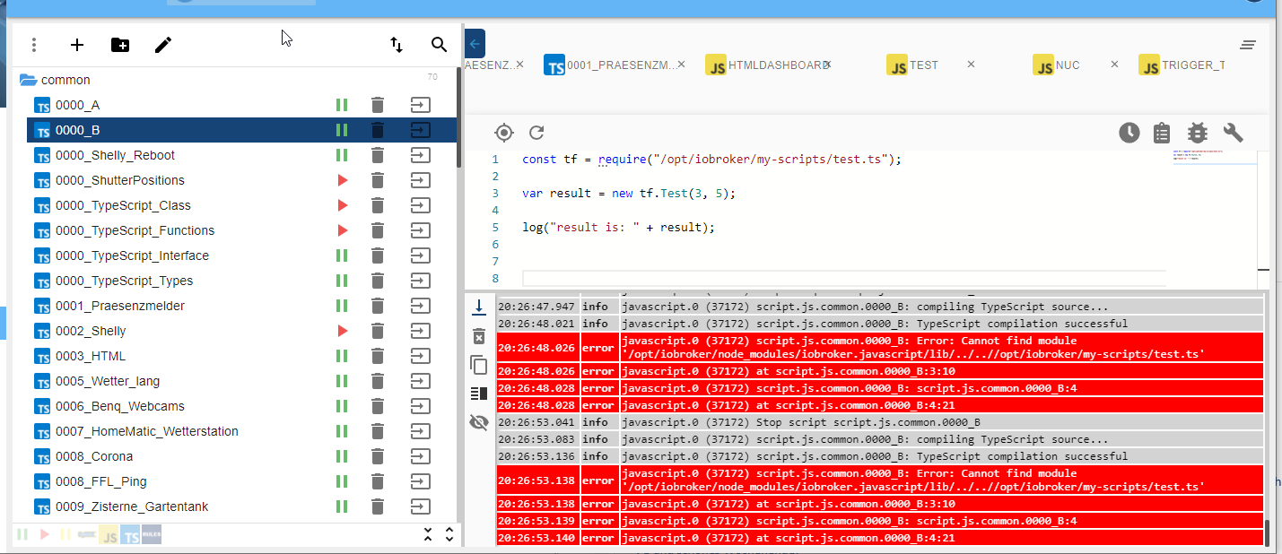

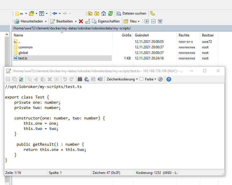

            Eine Test-Klasse habe ich den Datei test.ts abgelegt:
            Fehlermeldung kommt dann, dass Datei nicht gefunden werden kann:
              fastfoot @uwe72 last edited by
              @uwe72 absolute Pfade funktionieren nicht, mache es so: ../my-scripts/test.ts

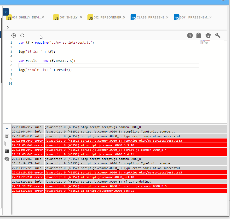

              • U
                uwe72 @fastfoot last edited by

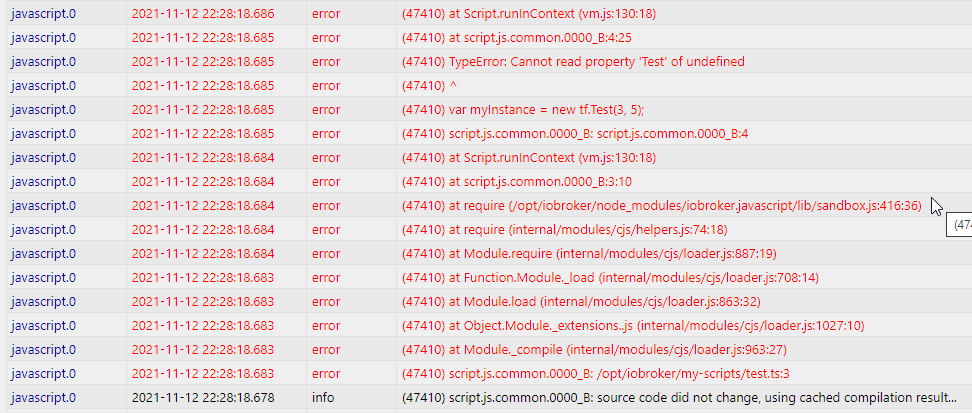

                @fastfoot sieht besser aus:
                Aber irgendwie kann nichts geladen werden?

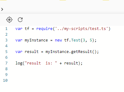

                  @uwe72 sagte in Hilfe bei Strukturierung von Klassen in TypeScript:
                  heißt deine Function nicht getResult()?

                    uwe72 @fastfoot last edited by uwe72
                    @fastfoot
                    Ja, meine Funktion heißt schon so. Meiner Meinung nach komme ich leider gar nicht so weit diese Funktion/Methode aufzurufen.
                    require liefert irgendwie nichts zurück. Das File (test.ts) wird aber nun grundsätzlich gefunden.
                    Als ehemaliger Java-Entwickler 😉 würde ich so was in der Art schreiben:
                    Kommen aber viele Fehler:
                    F AlCalzone 2 Replies Last reply Reply Quote 0

                      @uwe72 wenn du ein js importierst dann klappt es, allerdings fehlen ja dann die Vorteile von Typescript. Ich denke das importierte ts Modul wird als js behandelt, was dann natürlich fehlschlägt. Es wird aber schon Zeile 2 des imports moniert, ohne weitere Hinweise
                      Sind aber Mutmaßungen, kenne TS nicht wirklich. Mit importierter js ist aber getestet

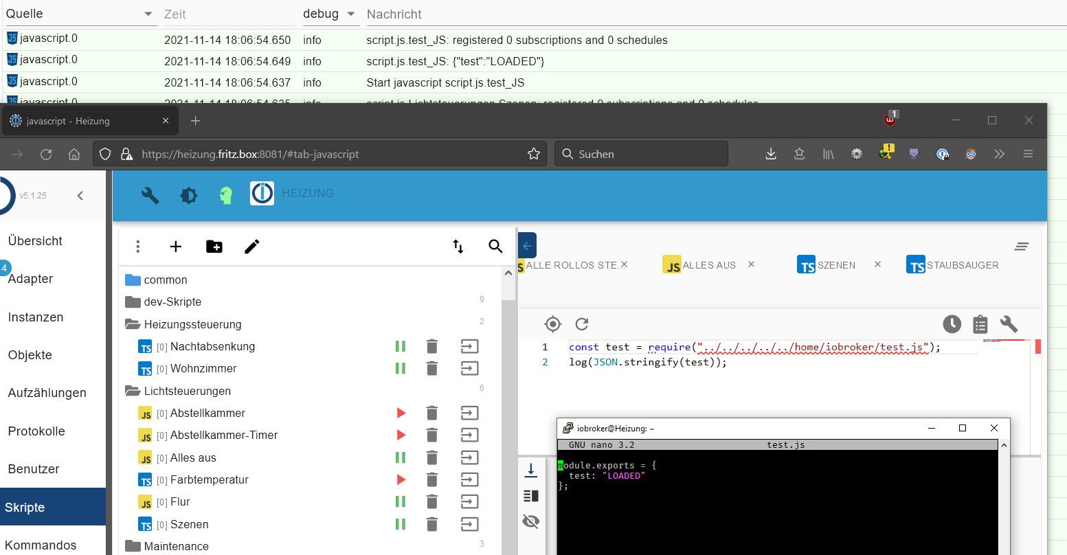

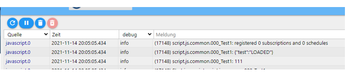

                                      Hier als Beispiel mal mit /home/iobroker/test.js:
                                      U Xenon 2 Replies Last reply Reply Quote 1

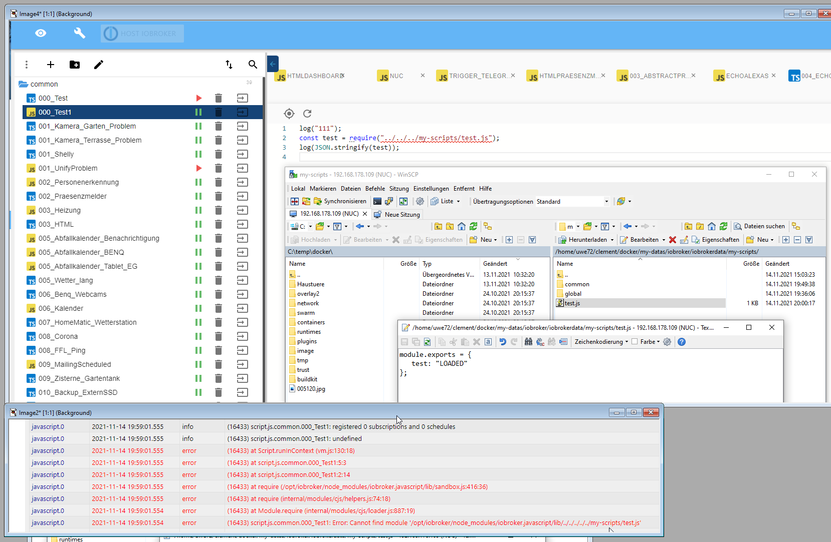

                                        uwe72 @AlCalzone last edited by uwe72
                                        @alcalzone said in Hilfe bei Strukturierung von Klassen in TypeScript:
                                        /opt/iobroker/node_modules/iobroker.javascript/lib
                                        Ich bin zu doof dafür 😞
                                        Update: Habe nun das Mirror-Verzeichnis rausgenommen (weiß nicht ob es wirklich damit zusammen hängt), funktioniert nun aber:
