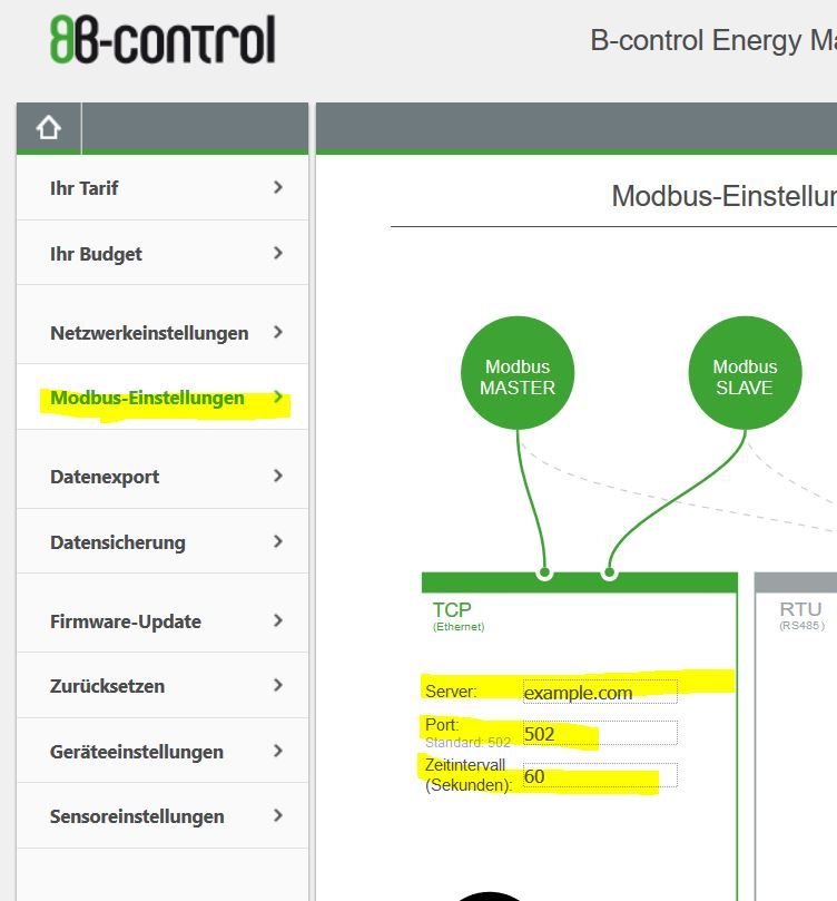

                    @tonga
                    Ich habe den EM300 und der Adapter funktioniert .
                    Zeig mal deine Einstellungen vom Adapter und vom EM100 "Modbus-Einstellung,
                    Hast du eine Fehlermeldung ?

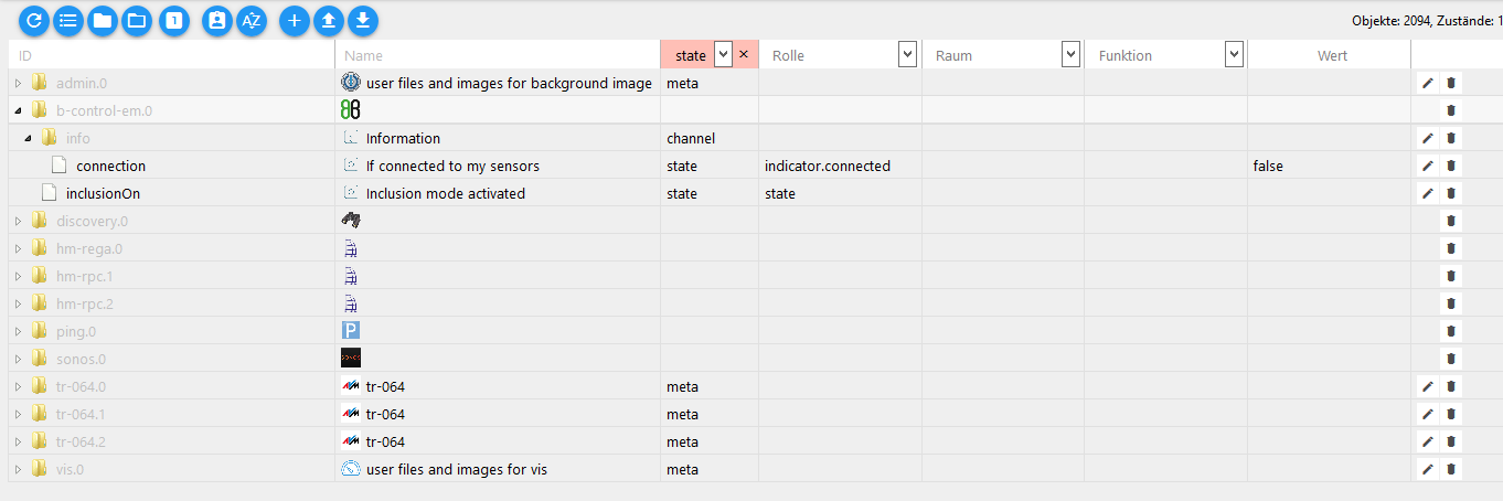

                      tonga last edited by
                      Hallo!!
                      Vielen Dank für die Antwort.
                      So wie bei Dir sieht es nicht aus.
                      Eine Fehlermeldung bekomme ich nicht.
                      Ich habe keine Möglichkeit gefunden, die Adapternummer einzugeben.
                          Hallo!!
                          Bitte erkläre mir was Du genau sehen möchtest.
                          Ich habe bei der Istallation im iobroker von EM-100 die ip-Adresse und das Passwort eingetragen.
                          Den EM-100 kann ich im Netzewerk und über Internet erreichen.
                          Wenn ich den über die ip im Browser aufrufe muss ich nur das Password eingeben.
                          Ist bei Deinem EM-300 da etwas anderes?
                          Dein Bild welches Du netterweise in der mail mitgeschickt hast sieht ja völlig anders aus.
                          Da kann mann ja die drei Phasen und den Gesamtverbrauch sehen.
                          Musstest Du nich die Serien-Nummer des EM-300 irgentwo eintragen?
                          Gruss tonga

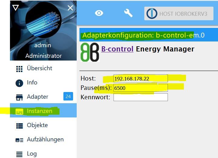

                            Glasfaser @tonga last edited by Glasfaser
                            @tonga
                            Im Adapter nur die IP vom B-Control angeben mehr nicht
                            Im EM-300 brauchte ich nur den Modbus einstellen
                            Zeig mal was du hast !?
