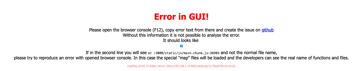

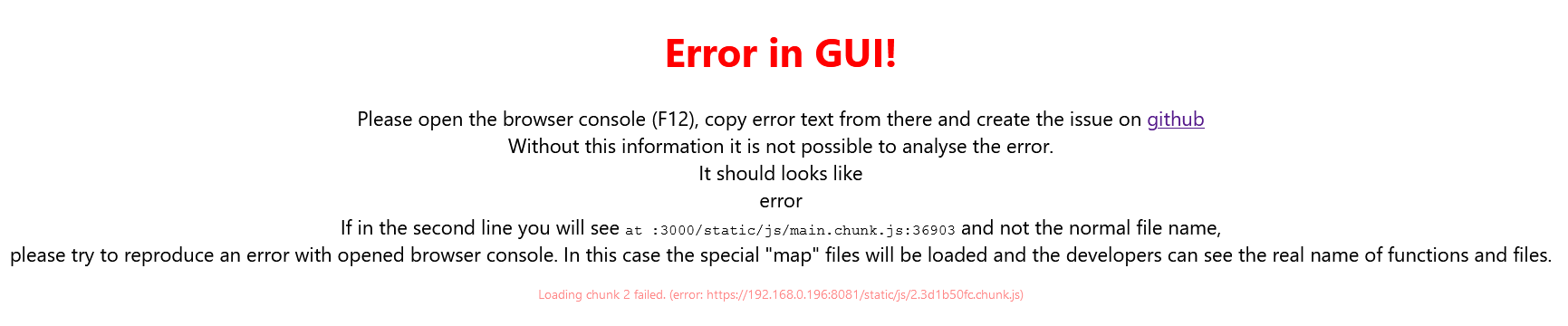

      Hallo liebe Community,
      ich bekomme seit gestern folgende Meldung beim Ausführen von iobroker:
      Wie geschrieben, habe ich einmal den Log aus Firefox gezogen:
