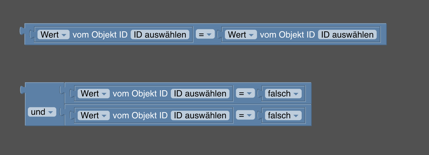

            du kannst es auch auch so machen, wenn es egal ist welchen Wert die die Datenpunkte haben, dann wird einfach auf Gleichheit geprüft.
            Oder wie schon gesagt, wenn beide einen bestimmten wert haben sollen:
