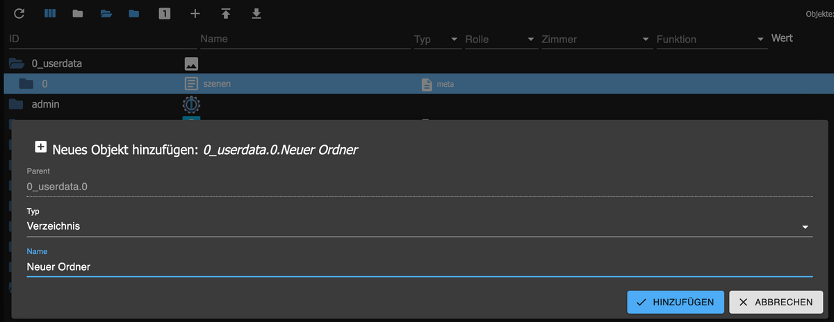

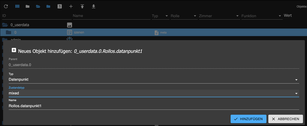

        Ja genau so sollte man das lösen, du kannst unter Objekte, im verzeichnis "0_userdata.0" eigene Verzeichnisse und Datenpunkte anlegen. oben auf das + dann kannst auswählen ob du Verzeichnis oder Datenpunkt anlegen willst.
        Datenpunkte musst du immer vom Verzeichnis 0 ausgehend anlegen, also den ordner 0_userddata.0 makrieren und dann auf auf + einen Datanpunkt anlegen, dann musst du natürlich den Pfad von 0 ausgehen erweitern, Verzeichnisse sind mit "." zu trennen. Ganz oben im Fenster kannst du dann den Pfad und Datenpunkt sehen den du anlegen willst.

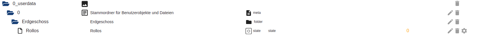

        Beispiel:

          Ich habe das jetzt genau so angelegt, wie du beschrieben hast. Jetzt habe ich aber nur einen Ordner und den Datenpunkt da drin liegen?
          Wie "verlinke" ich jetzt hier irgendwelche Rollos? bzw. den richtigen State, damit der Rollo fährt?

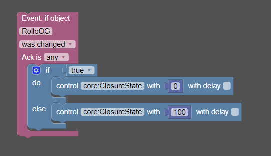

              So ich habe jetzt den javascript Adapter installiert und versuche mich gerade an Blockly. Mit Javascript bin ich bisher noch nie in Kontakt gewesen.
              Momentan sieht das ganze bei mir so aus:

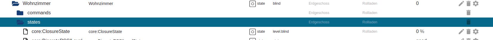

              Objekte:

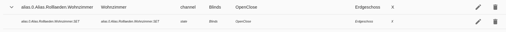

              Dort gibt es den Eintrag core:ClosureState mit 0%

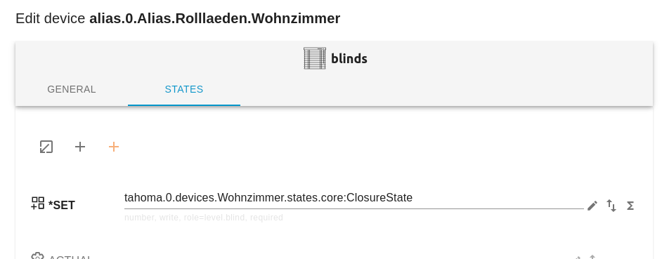

              Das ganze ist mit einem Alias verknüpft. Dort wird auf den core:ClosureState zugegriffen.
              Hier dann noch der iot Adapter:
              Sage ich jetzt "Hey Google, Wohnzimmer auf 50%" dann fährt der Rollo auf 50%
              Das ganze habe ich dann in der Google Home App verknüpft mit einem Befehl, der heißt bei mir "Wohnzimmer schliessen" und dahinter ist der Eintrag "Wohnzimmer auf 50%". So funktioniert es bisher relativ gut.

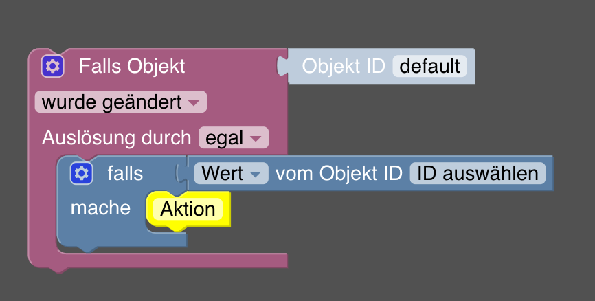

              Jetzt habe ich mich bei dem Blockly versucht, bzw. erstmal bei dem virtuellen Datenpunkt.
              Da weiß ich aber nicht genau, wie ich es umsetzen soll, dass es für Blockly eine gute Ausgangsbasis ist.
              Hier mal die Objekte:
              Wäre das eine Ausgangsbasis für Blockly, damit ich ich eine Regel erstellen kann?
              Wenn der Wert Rollos auf 0% dann fahren Rollo x,y,z auf 0%.
              Wenn der Wert Rollo auf 100% dann fahre Rollo x,y,z auf 100%
              Blockly hätte ich mir dann irgendwie in diese Richtung vorgestellt.
              Ich weiß aber nicht, ob ich damit auf dem Holzweg bin.
              Cinimod 2 Replies Last reply Reply Quote 0

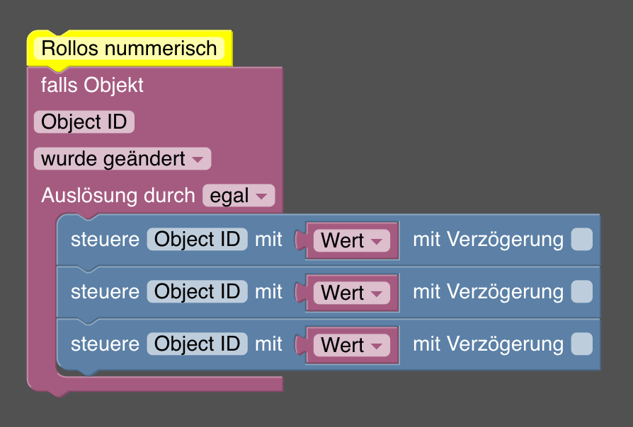

              • Cinimod
                Cinimod Most Active @wusa last edited by
                @wusa

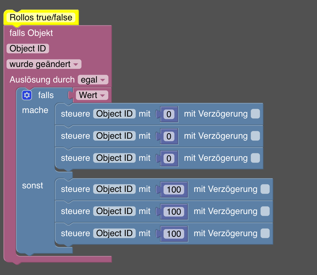

                Die Richtung ist schon mal ganz gut, es ist immer davon abhängig was du steuern willst.
                Willst du jetzt einfach mehrere Rollos auf einmal verstellen mit einem Prozentualen Wert, ist dein Datenpunkt schon mal ganz gut. Dann kannst deine Rollos mit dem Wert des Trigger Datenpunktes ansteuern sobald er sich ändert:

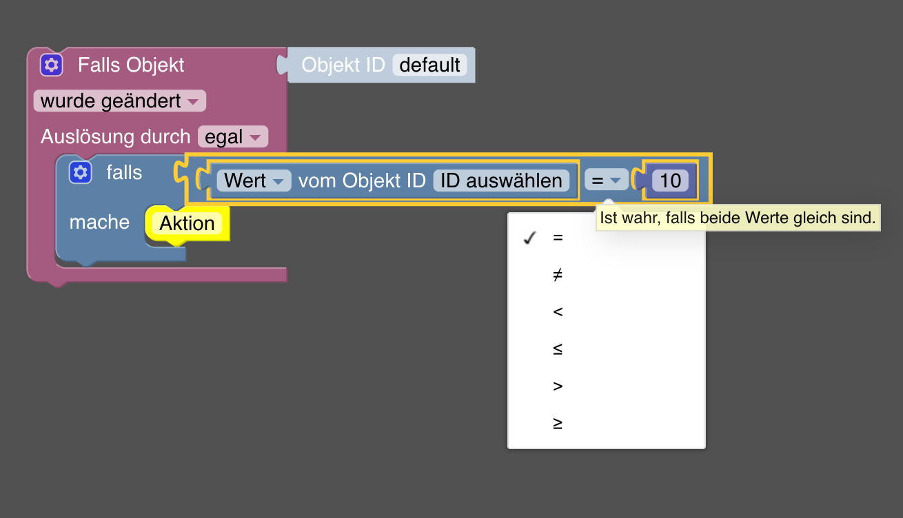

                Du kannst aber auch auch einen true/false (boolean/logikwert) Datenpunkt nehmen, und einfach auf und zu definieren, so etwa: (oben falls true, unten dann sonst (falls nicht true))

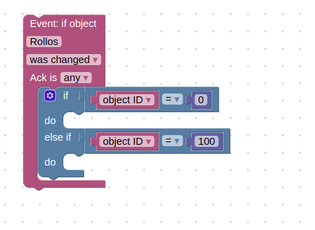

                  • W
                    wusa @Cinimod last edited by
                    @cinimod

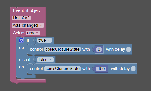

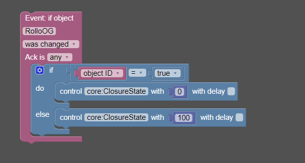

                    Ich habe das ganze jetzt mal mit dem true/false probiert.
                    Das klappt aber leider nicht.
                    Hier mal meine 2 Ansätze:
                    oder

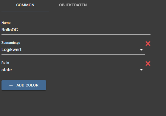

                    Hier noch das Objekt selbst:
                    Es ist so, wenn ich das Objekt manuell auf "false" setze, dann wird der Wert nicht in den Datenpunkt geschrieben für das Rollo. Der Wert im Rollo bleibt immer bei 0.
                    Habe auch schon mit den Zahlen selbst im Blockly probiert, aber das funktioniert leider auch nicht.
                    Javascript Adapter wurde schon neu gestartet, auch zwischen den Änderungen immer wieder der Blockly selbst gespeichert und neu gestartet.
                    Wo könnte ich hier weiter ansetzen?
                    J 1 Reply Last reply Reply Quote 0
                      Jan1 @wusa last edited by
                      @wusa
                      if true???
                      Was ist wahr? Dein Blockly ergibt kein Sinn.
                      W 1 Reply Last reply Reply Quote 0
                      • W
                        wusa @Jan1 last edited by
                        @jan1
                        Verstehe, habe es jetzt so auch schon probiert.
                        Dann fährt der Rollo auf 100 und da bleibt er auch. Ich bekomme den über das Blockly nicht mehr auf 0.
                        Egal ob ich true oder false auswähle, hier wird 0 nicht mehr an den Rollo übergeben.

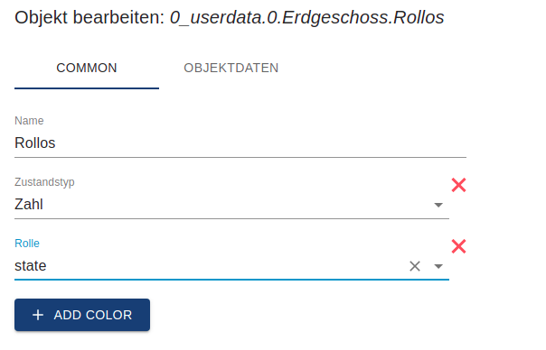

                        • W
                          wusa @wusa last edited by
                          Ich glaube ich hab den Fehler gefunden.
                          Mein Objekt sieht so aus:
                          Dort habe ich ein "state".
                          So läuft es jetzt.
                          J Cinimod 2 Replies Last reply Reply Quote 0

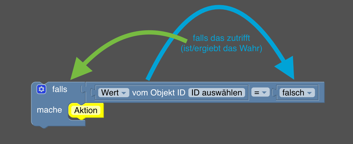

                            • Cinimod
                              Cinimod Most Active @wusa last edited by Cinimod
                              @wusa
                              hatte es dir oben doch schon gezeigt, dem Block umstellen auf wert (value), und den brauchst du bei logikwert aber nicht auf true prüfen, weil der blaue falls block ja immer true zum ausführen braucht/erfragt, und der Wert selbst ja schon "true" ergibt.
                              Also kannst den state value Block ohne Prüfung auf true anhängen, weil sein Wert ja selbst schon "true" ergibt.
                              Für den fall das deine Bedingungen sich NICHT auf den Wert der Trigger Datenpunktes beziehen, macht man es so:
                              Dein Datenpunkt kann natürlich auch einen ganz anderen Wert enthalten, dann als Beispiel mal so:
                              Fazit: Prüfungen auf true kannst du dir in der Regel sparen, bei false sieht das aber anders aus, das musst erfragen.
                              W 1 Reply Last reply Reply Quote 2
