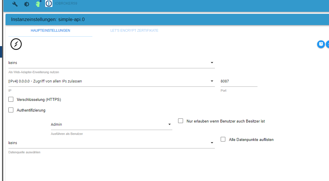

      @liv-in-sky Der simple api Adapter ist installiert, wird aber bei den Instanzen rot gelistet.
      • liv-in-sky
        liv-in-sky @Semmy last edited by
        @semmy rot ist nicht gut - kannst du ein bild des settings zeigen - evtl port doppelt
        • liv-in-sky
          @semmy
          oder was sagt das log beim start der instanz
            Semmy @liv-in-sky last edited by Semmy

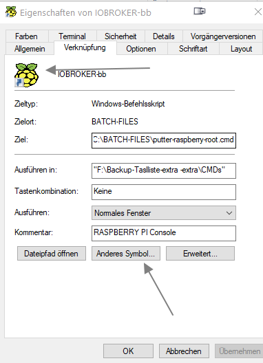

            @liv-in-sky Jetzt funktioniert es, Adapter ist grün und in der Batch Datei muss natürlich der port vom simple api Adapter stehen. Aber wie bekommt man das Icon in die Taskleiste?
            Semmy
            • liv-in-sky
              liv-in-sky @liv-in-sky last edited by
              @liv-in-sky sagte in [gelöst] Firefox Browser mit Blockly aktualisieren?:
              in dem neuen ordner habe ich links (verknüpfungen drin, die auf ein batchfile zeigen) - im lnk kann ich ein eigenes icon auswählen
              • liv-in-sky
                @semmy
                • liv-in-sky
                  @semmy
                  der ordner ,der für die symbolleiste genutzt wird, enthält nur verknüpfungen
                  ich habe einen extra ordner z.b. c:\BATCH-Files - dort sind die .cmd also batch files drin - auf die wird die verknüpfung erzeugt - so ist das übersichtlichtlicher
                    @liv-in-sky Super, jetzt funktioniert es wunderbar. Vielen Dank für die Unterstützung.
