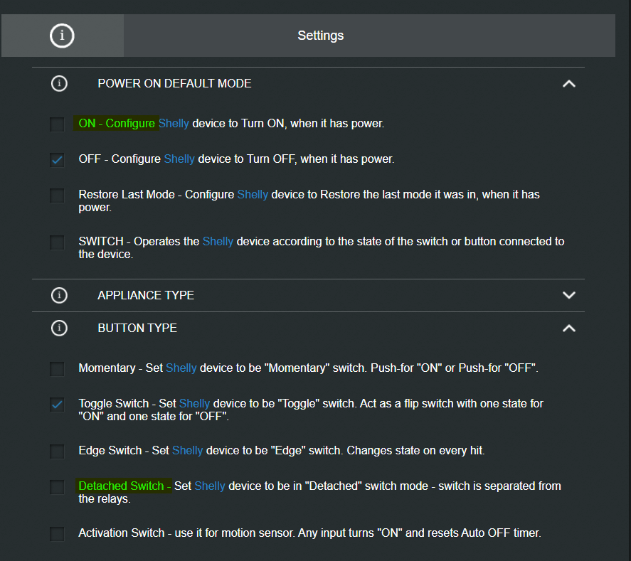

        @david-g Ja das sollte gehen:
        Man kann auch im Shelly 2.5 im Relais Modus den Button Typ auf Detached einstellen.

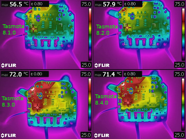

                                    Wie sprechen über evtl. Temperaturprobleme des Gerätes. Im Netz gibt es recht viele Schilderungen dazu und auch hier werden freundliche Hinweise gegeben dass der 2.5er möglicherweise nicht die hellste Kerze eines Elektroingenieurs bei der Entwicklung gewesen ist auf der Torte.
                                    Siehe zB bis wohin der "Tasmota-Club" das getrieben hat mit der Analyse:
                                    Empfehlungen die dort in die Richtung gehen den Brandschutz auch nur geringfügig zu schwächen, finde ich da echt schwierig.
