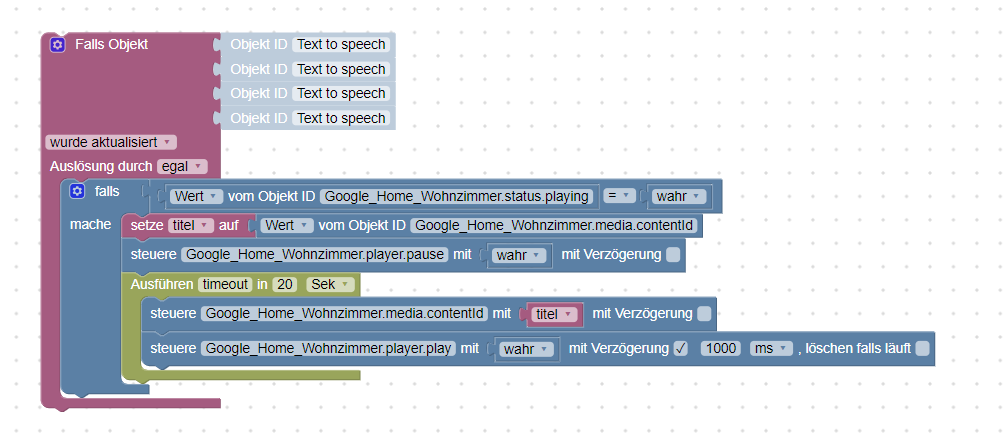

      hat jemand folgendes Szenario und irgendwie gelöst?
      Ich spreche verschiedene Google Homes über Chromecast Adapter an.
      Es gibt Ansagen und Erinnerungen vom Haus, dabei bleibt Musik, die gerade gespielt wird stehen, weil eine mp3 Datei vom Sayit Adapter abgespielt wird.
      Danach startet die Musik leider nicht mehr.
      Ich habe nun versucht die Musik zu merken und dann wieder abzuspielen. Aber das Ding will nicht.

        @maxpd musst du das nicht über den Datenpunkt chromecast.0.xxx.player.url2play
        eintragen?
        Glaub was anderes geht nicht.
          maxpd @Michi_Pi last edited by
          @michi_pi Ist bei mir im Fall von Tunein und YouTube Music aber leer.
          • Meister Mopper
            Meister Mopper @maxpd last edited by
            @maxpd
            Ich habe das mal für mein Küchenradio und tunein gelöst und musste eine zeitliche Verzögerung von 5 Sekunden einbauen, bis der Sender nach einer Durchsage wieder gespielt wurde.
            Die Lautstärkeregelung für die anderen Player haben nichts zu sagen.
            Hier der code:

                                                         <block type="control" id="X[,Jkq6B9ro_JM,%OJF]">
                                                           <field name="OID">chromecast.0.Küche.player.url2play</field>
                                                           <field name="DELAY_MS">5000</field>
                                                           <field name="UNIT">ms</field>
                                                             <block type="variables_get" id="gU5qkCa6B2Btn]k;WAC9">
                                                               <field name="VAR" id="jD;6kV~r[_]h^?2PrY?g">playnow</field>
                                                             <block type="control" id="L/fbX)}]Yb=~-c6-S9h!">
                                                               <field name="OID">chromecast.0.Küche.status.volume</field>
                                                                 <block type="variables_get" id="]7N^/Q=n29!Sa_;Q!#0i">
                                                                   <field name="VAR" id="Jd?WFl//]1:B{a:KVn6]">volume</field>
                                                                 <block type="timeouts_cleartimeout" id="$^,xo)Q(XS*Z=e3A)%E@">
                                                                   <field name="NAME">timeout1</field>
                                                                     <block type="timeouts_settimeout" id="jbuYssJ,Yz7M]c1%xp.-">
                                                                       <field name="DELAY">1</field>
                                                                         <block type="variables_set" id="x!UiQY$-iM)nZzalDf;,">
                                                                           <field name="VAR" id="sq1eXInkzRaQJ(NDyB;D">Sperre_stumm</field>
                                                                             <block type="logic_boolean" id=":+:5Es/{61M{zzhNthF4">
                                       <statement name="ELSE">
                                         <block type="variables_set" id="2XTg,wLe3%iy4nYF=w2w">
                                             <block type="logic_boolean" id="I]0OeJMK@qx0t%KHsaA-">
                                             <block type="telegram" id=").d,C5qGUy[qxmlfYVhL" collapsed="true">
                                               <field name="INSTANCE">.0</field>
                                               <field name="LOG">log</field>
                                               <value name="MESSAGE">
                                                 <shadow type="text" id="F_}A2OW}PnmH[b]+()S1">
                                                   <field name="TEXT">+++📫 Wahrscheinlich ist etwas im Briefkasten. +++</field>
                                                 <block type="control" id="5CLW3H,7#B(uhgtqD(Au">
                                                   <field name="OID">0_userdata.0.Haushalt.Briefkasten</field>
                                                     <block type="logic_boolean" id="J_=21*T~k.WQ{KE5o}x!">
                                                     <block type="timeouts_cleartimeout" id=".HQZH|uMyHpMydb!M])@">
                                                         <block type="timeouts_settimeout" id="aez?~_U;zeS2S#I/ot5S">
                                                           <field name="NAME">timeout3</field>
                                                             <block type="variables_set" id="YH%InN+76VI0H5XKoWCW">
                                                                 <block type="logic_boolean" id="qgm$wSr*.Dn6uC/O(4.3">
              @maxpd also wenn du den titel den du gespeichert hast, in den url2play schreibst, geht es auch nicht?
              Bei mir läuft auch der Radio über TuneIn. Und trage auch dort den Link ein.
                maxpd @Michi_Pi last edited by maxpd
                @michi_pi Doch, für Tunein hats funktioniert, aber nicht für YouTube, da gibts nämlich keine URL, sondern nur eine ID. Wenn ich die ID in eine URL umwandel, funktionierts im Browser, aber nicht unter url2play.
                  Michi_Pi @maxpd last edited by
                  @maxpd okay alles klar, youtube nutze ich selbst nicht, aber ja mit Spotify hab ich das gleiche Problem, bzw. hab mich dann nicht allzu beschäftigt, da nutze ich halt den Spotify Adapter um den Track zu starten.
