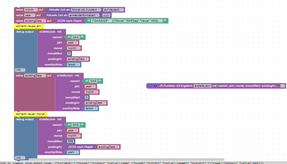

                    ich habe mal ein example:

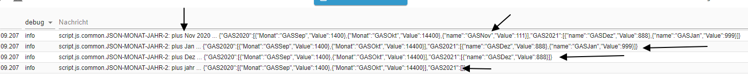

                    • braucht zum test erstmal keine dp
                    • im log siehst du die veränderungen
                    • in der function wird bei monthlyWrite ist true ein monat geschrieben - bei false ein neues jahr

                                  Kann das und auch deine antwort vorher soweit nachvollziehen. Bei meiner Berechnung der Verbräuche und Kosten bin ich eh in einer Schleife wo ich vorher den Monat abgefragt habe. Daher passt dein Ansatz grundsätzlich gut bei mir rein das in dem jeweiligen Monat zu verarbeiten.
                                  Habe zum Spielen "month" und "year" sowie den "Verbrauch-Aktuell" frei zugewiesen und dabei festgestellt das beim Schreiben wenn "monthlWrite" TRUE ist der Eintrag sauber überschrieben wird. Landet auch so im Datenpunkt.
                                  Wenn ich aber den Monat wechsele überschreibt die JS Funktion jedoch auch den Eintrag "month" und legt keinen neuen Monat an.
                                  In der JS Funktion müsste das m.E. noch ergänzt werden. Richtig ?
                                  Hier dein angepaßtes Blockly

                                    @moppedman
                                    verstehe noch nicht, was nicht funktioniert

                                       <variable id="rT]pzS@~MIEM-go_?AVG">Verbrauch-Aktuell</variable>
                                       <variable id="l;@8AN1xGg%0z$6UmOka">year</variable>
                                       <variable id=")rdufh4k7Q`2)*iFQ;Su">existingData</variable>
                                     </variables>
                                     <block type="procedures_defcustomreturn" id="*8,68gpgeMSEE10.tYBY" x="138" y="38">
                                       <mutation statements="false">
                                         <arg name="nameV" varid="Yo-sR,)1p{%_-AL{/R~8"></arg>
                                         <arg name="jahr" varid="Cr5y^e0%VvXf5p0V4o4z"></arg>
                                         <arg name="monat" varid="}9RkDSspMkUg|wK5$(7/"></arg>
                                         <arg name="monatWert" varid="MIyal/kMP;f0$|yy)Gj_"></arg>
                                         <arg name="existingArr" varid="MViv0:wuz[6T-G3mU_@;"></arg>
                                         <arg name="monthlyWrite" varid="Gj9bdS9]0Ya@f*[dvE5)"></arg>
                                       </mutation>
                                       <field name="NAME">erstelleJson</field>
                                       <field name="SCRIPT">DQoNCmlmIChtb250aGx5V3JpdGUpDQoNCnsgbGV0IGhlbHA9bmFtZVYramFocg0KbGV0IGhlbHBPYmo9ew0KICAgICAgICAgICAgICAgICAgICAgICAgICAgICAgICJuYW1lIjpuYW1lVittb25hdCwNCiAgICAgICAgICAgICAgICAgICAgICAgICAgICAgICAiVmFsdWUiOm1vbmF0V2VydA0KICAgIA0KICAgIH0NCiAgLy9sb2coSlNPTi5zdHJpbmdpZnkoZXhpc3RpbmdBcnIpKSAgDQogICBsZXQgICBnZXRBcnI9ZXhpc3RpbmdBcnJbaGVscF0NCiAvL2xvZyhnZXRBcnIpDQogICAgDQogICAgZ2V0QXJyLnB1c2goaGVscE9iaikNCiAgICANCiAgIC8vIE9iamVjdC5hc3NpZ24oZXhpc3RpbmdBcnJbaGVscF0saGVscE9iaiApOw0KDQpyZXR1cm4gSlNPTi5zdHJpbmdpZnkoZXhpc3RpbmdBcnIpOw0KfSBlbHNlew0KICAgdmFyIGhlbHBlcjE9bmFtZVYramFociANCiAgLy8gbG9nKGhlbHBlcjEpDQogICBsZXQgc291cmNlPXt9Ow0KICAgbGV0IGVtcHR5PVtdDQogICANCiAgIA0KICAgc291cmNlW2hlbHBlcjFdPWVtcHR5DQogICBleGlzdGluZ0FycltoZWxwZXIxXT1lbXB0eQ0KDQogICAgcmV0dXJuIEpTT04uc3RyaW5naWZ5KGV4aXN0aW5nQXJyKTsNCn0=</field>
                                     <block type="variables_set" id="(jgKTX7i}0zcCryj?;m1" disabled="true" x="138" y="113">
                                       <field name="VAR" id="kDanh0PIL*lONZc9j!T{">month</field>
                                         <block type="time_get" id="Tk/z$J:P,Dv~*E6~Ku,Q">
                                           <mutation xmlns="http://www.w3.org/1999/xhtml" format="false" language="true"></mutation>
                                           <field name="OPTION">Mts</field>
                                           <field name="LANGUAGE">de</field>
                                         <block type="variables_set" id="mG+zEA48Z.SBPj(^+dWl" disabled="true">
                                           <field name="VAR" id="l;@8AN1xGg%0z$6UmOka">year</field>
                                             <block type="time_get" id="M!sX]6@(0bx2c|8_B!,k">
                                               <mutation xmlns="http://www.w3.org/1999/xhtml" format="true" language="false"></mutation>
                                               <field name="OPTION">custom</field>
                                               <field name="FORMAT">JJJJ</field>
                                             <block type="variables_set" id="A~yViSGHr1aSMLhdP445">
                                                 <block type="text" id="y/W}(q8;In@aNZ|g4Y4{">
                                                   <field name="TEXT">Dez</field>
                                                 <block type="variables_set" id="i`=@98oNknyec#Bd@]Q;">
                                                     <block type="math_number" id="{5$bMgJnDvM:P*[g9IDG">
                                                       <field name="NUM">2021</field>
                                                     <block type="variables_set" id="4^;/,jvdR*O*,FNs1i[^">
                                                       <field name="VAR" id=")rdufh4k7Q`2)*iFQ;Su">existingData</field>
                                                         <block type="convert_json2object" id="6;ir0:KsF2:}66F6hji0">
                                                             <block type="text" id="ylrYBguk]IH?uo-MmhzU">
                                                               <field name="TEXT">{"GAS2020":    [{"Monat":"GASSep","Value":1400},{"Monat":"GASOkt","Value":14400}]}</field>
                                                         <block type="variables_set" id="FFZbmZO3E?)b%x:RW!5K">
                                                           <field name="VAR" id="rT]pzS@~MIEM-go_?AVG">Verbrauch-Aktuell</field>
                                                             <block type="math_number" id="z^{r%aAV(@jpFbcLQI4d">
                                                               <field name="NUM">888</field>
                                                             <block type="debug" id=".($:#xIaM,N@G,Sp)VXF">
                                                               <value name="TEXT">
                                                                 <shadow type="text" id="9L#b(,Q%Wm(%3(y88J{C">
                                                                 <block type="text_join" id="3IRU.W`Ul#_VrB7fDniB">
                                                                   <value name="ADD0">
                                                                     <block type="text" id="1x~=SSJOAOT|fFo%|^iW">
                                                                       <field name="TEXT">ist - am anfang ... </field>
                                                                   <value name="ADD1">
                                                                     <block type="variables_get" id="(tGTyH#dq+cZ}=~VVYVF">
                                                                 <block type="comment" id="9SW+ssD-Mr}.w)$:-Qu!">
                                                                   <field name="COMMENT">schreibt neues jahr</field>
                                                                     <block type="debug" id="F/wTao~c7Mf8*[%b1N3h" disabled="true">
                                                                       <value name="TEXT">
                                                                         <shadow type="text" id="Tn5_xUOA1r]xE2he,H45">
                                                                         <block type="procedures_callcustomreturn" id="v!l-R^X!6k9X2|0j18U-">
                                                                           <mutation name="erstelleJson">
                                                                             <arg name="nameV"></arg>
                                                                             <arg name="jahr"></arg>
                                                                             <arg name="monat"></arg>
                                                                             <arg name="monatWert"></arg>
                                                                             <arg name="existingArr"></arg>
                                                                             <arg name="monthlyWrite"></arg>
                                                                           </mutation>
                                                                           <value name="ARG0">
                                                                             <block type="text" id="C,gQL)M+g4ZymM#IR,Q=">
                                                                               <field name="TEXT">GAS</field>
                                                                           <value name="ARG1">
                                                                             <block type="variables_get" id="cLpbaUykF7,9f(5g!~1n">
                                                                           <value name="ARG2">
                                                                             <block type="variables_get" id="_RX@6$DQi%hwQVIP+#C,">
                                                                           <value name="ARG3">
                                                                             <block type="math_number" id="AIzN}C$bwwC*mrprE6@f">
                                                                               <field name="NUM">0</field>
                                                                           <value name="ARG4">
                                                                             <block type="variables_get" id="!qcB1`[y)Vn+VlUBUc~2">
                                                                           <value name="ARG5">
                                                                             <block type="logic_boolean" id="`_U[K56cE^9vF]xuJw4?">
                                                                         <block type="variables_set" id="vtIpFe!(ezjQqGz_$(Dm">
                                                                             <block type="procedures_callcustomreturn" id=";8Dn57JhCz|ViUKDAT_q">
                                                                               </mutation>
                                                                               <value name="ARG0">
                                                                                 <block type="text" id="smNk{FB$_DoJ$UrCXX?v">
                                                                               <value name="ARG1">
                                                                                 <block type="variables_get" id="+:r6F`a5})k6+8/NKl9L">
                                                                               <value name="ARG2">
                                                                                 <block type="variables_get" id="?et!R9jb85!p[(KbS=Ke">
                                                                               <value name="ARG3">
                                                                                 <block type="math_number" id=")-X9_2w=r!R9:0glR$}n">
                                                                               <value name="ARG4">
                                                                                 <block type="variables_get" id="F-9aCroA!?lrn5!}iExU">
                                                                               <value name="ARG5">
                                                                                 <block type="logic_boolean" id=",IPJZWX/YV2WhDf{LX|%">
                                                                             <block type="debug" id=".bJ[,cYO^gl3U/tTriWn">
                                                                               <value name="TEXT">
                                                                                 <shadow type="text" id="6|EUM=zUmLuBxa/gn2wx">
                                                                                 <block type="text_join" id="qxP~,X!tHdAwq]~Ij=pe">
                                                                                   <value name="ADD0">
                                                                                     <block type="text" id="MKQu-RvBq/@zdTQ.?vL7">
                                                                                       <field name="TEXT">plus jahr ... </field>
                                                                                   <value name="ADD1">
                                                                                     <block type="variables_get" id="ZBfbV}J0luIi`6hrV)1_">
                                                                                 <block type="comment" id="7dOi-c7~zw;N8}ZK{TNd">
                                                                                   <field name="COMMENT">schreibt neuen monat</field>
                                                                                     <block type="debug" id="17H9qQ`KpAD3FUn@yN+Q" disabled="true">
                                                                                       <value name="TEXT">
                                                                                         <shadow type="text">
                                                                                         <block type="procedures_callcustomreturn" id="D7G3Lwxx14I1VuMu=IbW">
                                                                                           </mutation>
                                                                                           <value name="ARG0">
                                                                                             <block type="text" id="F6OH=|6d,v(iJhp41s9H">
                                                                                           <value name="ARG1">
                                                                                             <block type="variables_get" id="%SUf*xnUI^n_]:=Yk~~+">
                                                                                           <value name="ARG2">
                                                                                             <block type="variables_get" id="yi7oWY/37fQSX@=W8[=H">
                                                                                           <value name="ARG3">
                                                                                             <block type="variables_get" id="hjwO*`5{h;D1I[cjKA5;">
                                                                                           <value name="ARG4">
                                                                                             <block type="convert_json2object" id="|==G`p5*sbI~MkV^3iN6">
                                                                                                 <block type="variables_get" id="cN#fMQk#s0bT2LUmdxga">
                                                                                           <value name="ARG5">
                                                                                             <block type="logic_boolean" id="W`YOv`[qvg*KU~/{Ib5L">
                                                                                         <block type="variables_set" id="/cKRsM4Q3stuVb^RvSJl">
                                                                                             <block type="procedures_callcustomreturn" id="DR`ri2.2z:;a*loZR6]j">
                                                                                               </mutation>
                                                                                               <value name="ARG0">
                                                                                                 <block type="text" id="N8#fAS%epe7XzvK$?po(">
                                                                                               <value name="ARG1">
                                                                                                 <block type="variables_get" id="j~BAJ_fkAx.xgI4[qUkk">
                                                                                               <value name="ARG2">
                                                                                                 <block type="variables_get" id="uyH~onV:(^v;T?8Y:vs[">
                                                                                               <value name="ARG3">
                                                                                                 <block type="variables_get" id="5dQCR2dIxZ+0[_o:GRLa">
                                                                                               <value name="ARG4">
                                                                                                 <block type="convert_json2object" id="8[ulx%`tyk9n|AY9];)f">
                                                                                                     <block type="variables_get" id="x}`NAoH6sE:M;VTPJOxz">
                                                                                               <value name="ARG5">
                                                                                                 <block type="logic_boolean" id="7m]4k/i+8T}WIJw?CTho">
                                                                                             <block type="debug" id="Y([zpWpDM[r:W[D)cdu|">
                                                                                               <value name="TEXT">
                                                                                                 <shadow type="text" id="1-ku,~f-/Jy[wrlWC^nb">
                                                                                                 <block type="text_join" id="im!CaMr%`D9]L],6MDa-">
                                                                                                   <value name="ADD0">
                                                                                                     <block type="text" id="_]{QyDNIre1;:c=MDD$.">
                                                                                                       <field name="TEXT">plus Dez ... </field>
                                                                                                   <value name="ADD1">
                                                                                                     <block type="variables_get" id="t#wdE}i+ZaZG[EYtEj%b">
                                                                                                 <block type="variables_set" id="mm`1RMvi)`#:npnVgMbg">
                                                                                                     <block type="procedures_callcustomreturn" id="F)7B?X/Mzb}dEP9APu3O">
                                                                                                       </mutation>
                                                                                                       <value name="ARG0">
                                                                                                         <block type="text" id="7SrPihbOwyTGa}ub0M47">
                                                                                                       <value name="ARG1">
                                                                                                         <block type="variables_get" id="(wN)tThS*Rg:zPpZ|NcU">
                                                                                                       <value name="ARG2">
                                                                                                         <block type="text" id="DX?W*vzUM_#=(gO3tXkW">
                                                                                                           <field name="TEXT">Jan</field>
                                                                                                       <value name="ARG3">
                                                                                                         <block type="math_number" id="F[AcwvIO/mwaw}2E=7(j">
                                                                                                           <field name="NUM">999</field>
                                                                                                       <value name="ARG4">
                                                                                                         <block type="convert_json2object" id="VGt~U[;Hv#HA9hq/?WYb">
                                                                                                             <block type="variables_get" id="aRof?P$tZiY/;8kDmG+/">
                                                                                                       <value name="ARG5">
                                                                                                         <block type="logic_boolean" id="2=R3XC12;d7q6.Z|Vx!@">
                                                                                                     <block type="debug" id="}Fcf1x}$o.~S[NK4#xIi">
                                                                                                       <value name="TEXT">
                                                                                                         <shadow type="text" id="~Jj#vY2}=y|;-hnvYk0m">
                                                                                                         <block type="text_join" id="RRa[kxP*d+6=igUC3~O!">
                                                                                                           <value name="ADD0">
                                                                                                             <block type="text" id="dqa^Y.%jE^0vKe`mE$[m">
                                                                                                               <field name="TEXT">plus Jan ... </field>
                                                                                                           <value name="ADD1">
                                                                                                             <block type="variables_get" id="4R:PFDAN[se=|R[prq~f">
                                                                                                         <block type="variables_set" id="@A)d9|O|^8E7CR[Vp$-J">
                                                                                                             <block type="procedures_callcustomreturn" id="TI@o-CnM7f0bwMT2OMSL">
                                                                                                               </mutation>
                                                                                                               <value name="ARG0">
                                                                                                                 <block type="text" id="B(CKRceHi{l?da5WX.X4">
                                                                                                               <value name="ARG1">
                                                                                                                 <block type="text" id="4.Q`$jIt)1T+{Yl[e%)p">
                                                                                                                   <field name="TEXT">2020</field>
                                                                                                               <value name="ARG2">
                                                                                                                 <block type="text" id=",UkU;)qw8W]g1ANC0.5F">
                                                                                                                   <field name="TEXT">Nov</field>
                                                                                                               <value name="ARG3">
                                                                                                                 <block type="math_number" id="YHIz}Qn/LKrZiBxz%@++">
                                                                                                                   <field name="NUM">111</field>
                                                                                                               <value name="ARG4">
                                                                                                                 <block type="convert_json2object" id="?J=lUX!g{}aCW{*VGijZ">
                                                                                                                     <block type="variables_get" id="]BULU3|%z?,#div?}f|-">
                                                                                                               <value name="ARG5">
                                                                                                                 <block type="logic_boolean" id="f_#TILv}k[8M9Brndt$,">
                                                                                                             <block type="debug" id="u7HA2NPRL)Q-:Cg!%nT(">
                                                                                                               <value name="TEXT">
                                                                                                                 <block type="text_join" id="V``[(4az-!XCEDSwAl,N">
                                                                                                                   <value name="ADD0">
                                                                                                                     <block type="text" id="yDs~U(?sHsxBRLYeXLuz">
                                                                                                                       <field name="TEXT">plus Nov 2020 ... </field>
                                                                                                                   <value name="ADD1">
                                                                                                                     <block type="variables_get" id=":WV}yjHREXxD{~=Maohu">
                                                                                                                 <block type="update" id="s|8:iMvK7wb$%Sj(Z7u]">
                                                                                                                   <field name="OID">0_userdata.0.KOR-DatenPunkte.Test-Ordner.Gas-Verbrauch_JSON</field>
                                                                                                                     <block type="variables_get" id="^U^Yc*c(bjc$Qk:%Xz0@">
                                     <block type="convert_json2object" id="8ej}[w(cn_%4!9J+UsEL" disabled="true" x="912" y="1162"></block>
                                     <block type="variables_get" id="N@0h]LKD5ngjO^jtBDGy" disabled="true" x="937" y="1288">
                                     <block type="variables_get" id="v=01~P)1GzgYiF*Ilr:}" disabled="true" x="913" y="1312">
                                     <block type="text" id="pHO5*B=MNVP/*6QWi^S5" x="528" y="1791">

                                    • Moppedman
                                      Moppedman @mickym last edited by
                                      @mickym
                                      Danke für die ausführliche Antworten
                                      Bevor ich darauf eingehe, ist unser Start das beste Beispiel dafür das der Empfänger einer Kommunikation darüber entscheidet was er versteht und nicht der Sender mit dem was er hofft zu schreiben. Ich hätte wohl besser formuliert.....
                                           ... habe seit 30 Jahren NICHT mehr programmiert...
                                      In der Zeit hat sich die IT rasend entwickelt und viele Begriffe wie Web Services, Objekt Orientierte Programmierung, HTML, XML, CSS, JSON usw. kann ich trotz meiner Zeit von damals nur halbwegs sicher einordnen. Ich bin also ganz im Gegenteil wie von dir verstanden kein Profi mit viel Erfahrung.
                                      Beziehe auch @OliverIO mit ein da er ja auch kommentiert hat.
                                      1. History / SQL adapter
                                      Ich habe beide laufen und schreibe die Verbauchsdaten dort auch weg. Bei der ViSu habe ich am Anfang einzelne FLOT Diagramme erstellt die auf die DB zugreifen und die dann aufgerufen. Später bin ich aber auf die weit dynamischeren Widgets von @Scrounger umgestiegen der da für mich klasse Arbeit gemacht hat.
                                      In der DB liegen also die Verbäuche welche bei Veränderung kontinuierlich weitergeschrieben werden. Bei Gas ist das der Verbrauch in m³ vom Zähler, wobei mein Gasversorger aber in ct / kWh zzgl. Monatspauschale abrechnet. In einem Blockly berechne ich die monatlichen Verbäuche (in m³ und kWh) und die daraus resultierenden Kosten welche ich dann (noch) in eigene Datenpunkte wegschreibe.
                                      Nur diese berechneten Datenpunkte will ich nicht für jedes Jahr/Monat neu anlegen sondern hatte gedacht diese gesammelt in einem JSON String abzuspeichern. JSON deshalb weil SCROUNGER auch das "JSON Chart" widget gebaut hat, mit dem ich Grafiken noch individueller zusammenbauen könnte. Ich muss mich allerdings erst noch eingehender mit diesem Widget beschäftigen wie es die Daten aufbereitet benötigt.
                                      Mir ist klar das ich diese Berechnung prinzipell auch mit SQL machen könnte, habe da aber auch keine Erfahrung mit. Daher ist es sehr warscheinlich das ihr das viel schneller und besser über SQL hinbekommt als ich mit meinen heutigen Möglichkeiten. Sicherlich ein weiteres Thema das ich mir bei Gelegenheit erarbeiten sollte.

                                        Das funktioniert bei mir auch, habe aber folgende Fragen zum Verständis wann und warum du Konvertierungen einsetzt.
                                        Am Anfang weist du der Variable "existingData" einen Wert zu und setzt dabei einen String (JSON ??) über eine Konvertierung JSON zu Objekt ein.
                                        • Warum setzt du hier eine Konvertierung ein ?
                                        Im weiteren Verlauf wenn du ein neues Jahr anlegst übergibst du "exsistingArr" den Inhalt von "existingData" wobei du KEINE Konvertierung verwendest.
                                        Beim Schreiben der einzelnen Monate jedoch übergibst du "exsistingArr" den Inhalt von "existingData" MIT Konvertierung.
                                        Warum ist das so ?
                                        liv-in-sky paul53 2 Replies Last reply Reply Quote 0
                                        • liv-in-sky
                                          liv-in-sky @Moppedman last edited by
                                          @moppedman
                                          • ich habe einfach mal ein json-string (text) zum anfang als grunddaten gewählt
                                          • die function braucht ein json-objet und gibt ein json-string aus
                                          • zum bearbeiten brauche ich aber ein json-object (konvertierung) - aber aus gewohnheit kommt wieder ein json-string aus der funktion (ohne die wandlung beim return in der function, könnte ich mit dem object direkt weiterarbeiten
                                          • am ende schreibe ich dann einen json-string in einen string-datenpunkt - so ist das ganze lesbar im dp
                                          • wenn man das ganze nicht mit der grunddaten-variable macht, sondern immer wieder vom dp ausliest, braucht es beim getstate auch eine konvertierung in ein json-object
                                          normalerweise, so dachte ich, machst du das einmal im monat und im januar zusätzlich einmal
                                          du rufst also die function einmal im monat auf, holst aus dem dp ein json-string, konvertierst zu json object, übergibst das der function und sicherst das ergebnis der funktion direkt, ohne konvertierung, in den dp (das macht ja dir funktion)
                                          paul53 Moppedman 2 Replies Last reply Reply Quote 0

                                            @moppedman sagte: Warum setzt du hier eine Konvertierung ein ?
                                            Man kann in Blockly keine Objekte durch direkte Eingabe erstellen, aber einen String im JSON-Format, der in ein Objekt gewandelt werden kann.
