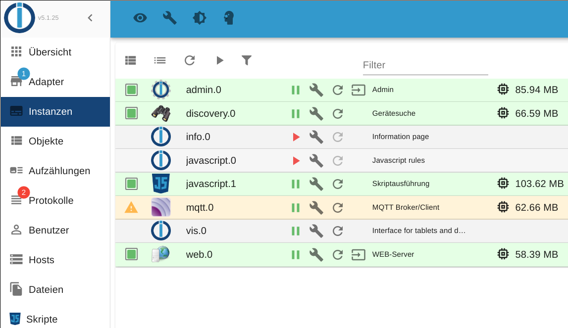

                                  • crunchip
                                    crunchip Forum Testing Most Active @nitrox9 last edited by
                                    @nitrox9 da sind 2 installiert
                                    • N
                                      nitrox9 @crunchip last edited by
                                      @crunchip said in ioBroker.admin 5.1.25. Blockly nur mit alter GUI.:
                                      Bingo :-))))))
                                      Da war in der Tat noch ein Javascript.0 als Instanz mit einem ioBroker-Logo. Hat mit Blockly nichts zu tun, aber das war es 🙂 Muss sich bei der Erstinstallation mit eingeschlichen haben.
                                      Das lange Forschen mit viel Internet und das Finden des Workaround mit der alten GUI haben mich auf jeden Fall in meiner Lernkurve sehr voran gebracht.
                                      Nochmal vielen Dank hier für die Unterstützung!
                                      • N
                                        nitrox9 @nitrox9 last edited by nitrox9
                                        @nitrox9 said in ioBroker.admin 5.1.25. Blockly nur mit alter GUI.:
                                        Diese Instanz ist scheinbar systemrelevant. Nach Löschen funktionierte zwar Skripte, aber kein Neustart der Admin-Oberfläche mehr (Blank Screen).
                                        Habe nun ioBroker komplett neu installieren müssen (war eh Lernsystem). Nach Start funktionierte Skripte mit folgenden Instanzen wieder nicht:
                                        Dieses mal konnte ich das IoBroker-javascript.0 löschen, Skripte und auch ein Neustart der Admin-Oberfläche funktionierte danach:
                                        Für mich funktioniert bis jetzt alles 🙂

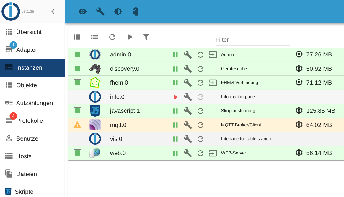

                                        • crunchip
                                          crunchip Forum Testing Most Active @nitrox9 last edited by crunchip
                                          @nitrox9 sagte in ioBroker.admin 5.1.25. Blockly nur mit alter GUI.:
                                          ich blick da nicht durch, warum sind da schon wieder 2mal javascript, vor allem, was ist javascript rules
                                          dir fehlt ja jetzt Instanz 0
                                          @Homoran
                                          wie?
