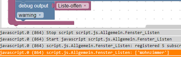

      Jedoch erhalte ich immer eine Warnung:
      State value to set for "0_userdata.0.IOT.Allgemein.Fenster.Offene_Fenster_Liste" has to be one of type "string", "number", "boolean" but received type "object"
      Ich habe mit den Typen schon etwas herumgespielt, aber erhalte immer eine Fehlermeldung. Wie muss der Datenpunkt aussehen? Vielen Dank

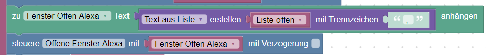

              So funktioniert es:
