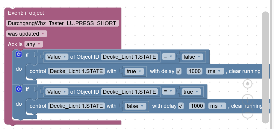

        @jonas_linhose sagte in Anfängerfrage - Taster als Auslöser:
        True und Falls - Bedingung im zweiten IF-Block habe ich nachträglich geändert.. ist aber auch nicht die Ursache für den Fehler.
        dann nimm erst einmal den zweiten if Block raus, solange da das gleiche drin steht ergibt der eh keinen Sinn.
        Dann:
        • Warum delay?
        • passiert überhaupt etwas?
        • triggert das Skript gar nicht, stimmt die Logik nicht oder schaltet der steuere Block nicht ?
        Mal mit debug-Bausteinen prüfen
          jonas_linhose @Homoran last edited by
          wow.. danke für die schnelle Hilfe.. ich hatte auf Change getriggert.. richtig wäre aber auf Update gewesen.
          Woher der Fehler kommt weiß ich nicht, vielleicht hing noch etwas von meinen etlichen Versuchen.
          Hier die Variante die Funktioniert:
            Homoran Global Moderator Administrators @jonas_linhose last edited by Homoran
            Im gelöschten Screenshot war auch update
