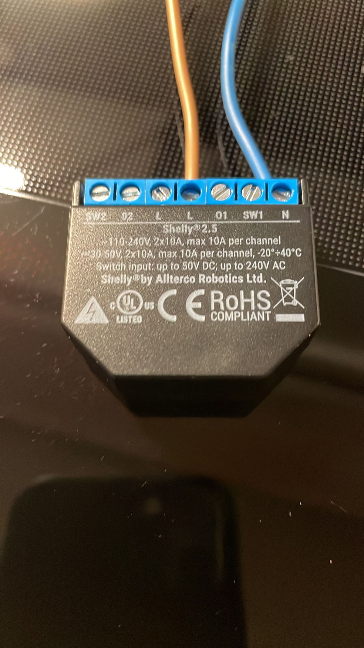

      Wollte eben einen Shelly einbauen.
      Kann mir kurz jmd mit der Verkabelung helfen?

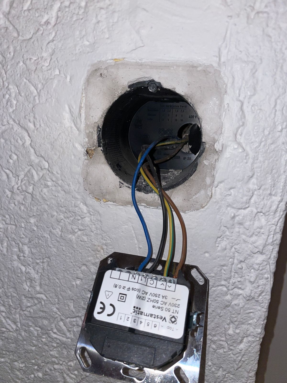

      Hier die Dose mit angeschlossenem Schalter.
      Shelly 2.5 soll rein, wagos vorhanden.

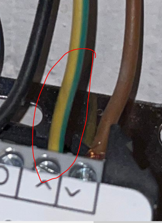

        @marko1974 sagte in Shelly 2.5 = Schalter:
        Zitat :
        Diese Farbkombination darf nur für Leiter mit Schutzleiterfunktion (also auch für PEN-Leiter) und für keinen anderen Zweck verwendet werden.
        https://de.wikipedia.org/wiki/Schutzleiter
        Marko1974 1 Reply Last reply Reply Quote 1
        • Marko1974
          Marko1974 @Glasfaser last edited by
          @glasfaser das Ding hat damals eine fachfirma eingebaut 😁
            Thema geschlosssen!
            Bitte solche sicherheitsrelevanten und u.U. lebensbedrohlichen Aktionen nur durch Fachpersonal ausführen lassen
            (ja, ich hab's gelesen! - Traurig, aber dann erst recht)
